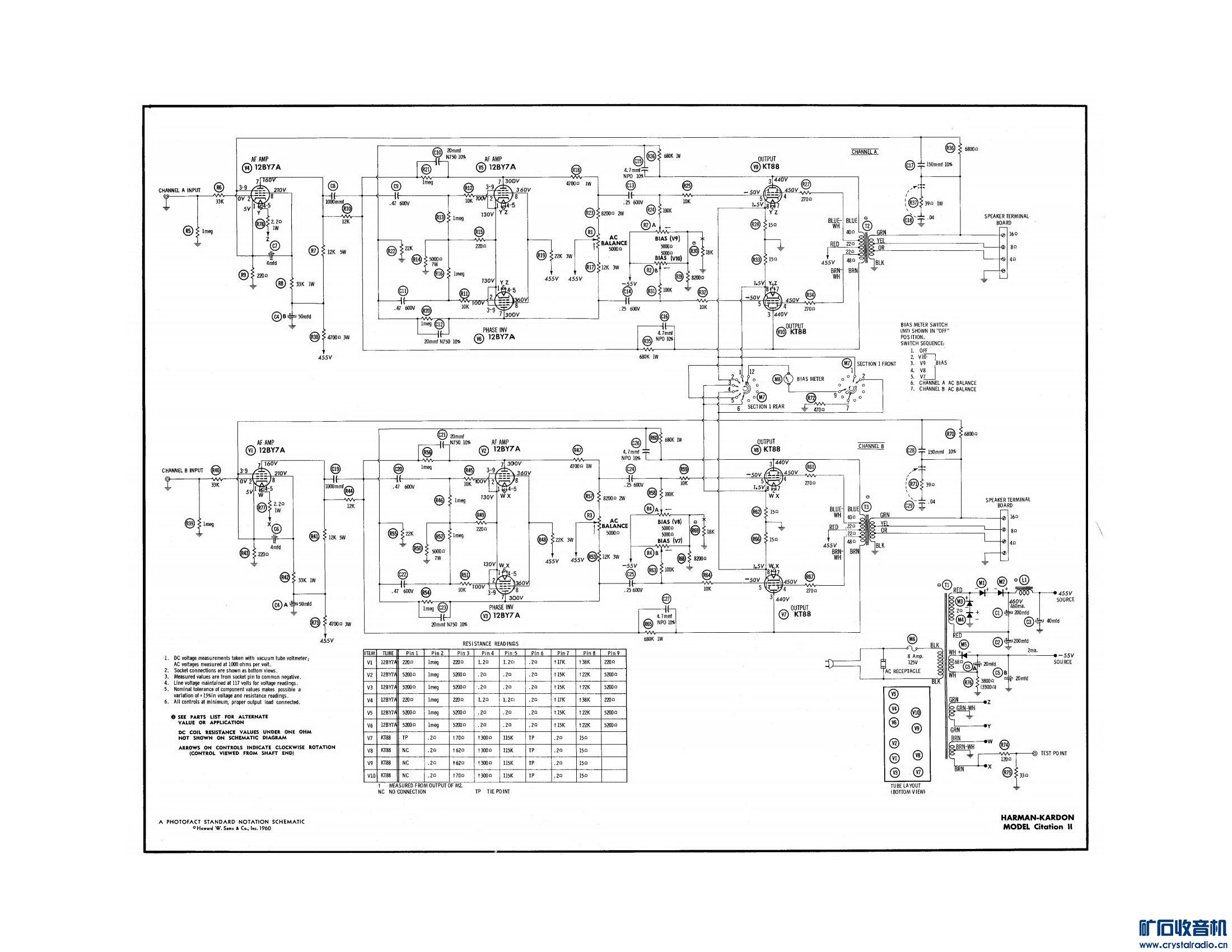

Harman Kardon Citation II 诞生于1959年。
这台机器有很多值得研究学习的知识。有兴趣的朋友可以一起研讨。
比如:
1、12BY7A规格书上标明最大帘栅电压190V,这个电路的运用都超过这极限电压,为什么?
2、为什么要选用12BY7A这只视频管子,其他很多通用的管能不能做到同样好?
3、第一级为什么用大电流5极管标准接法,这会不会引起大失真和大噪声?
4、5极管差分倒相推动有什么好处,能否与6550/KT88形成失真抵消和优势互补?
5、很高的增益容许施加多重反馈,据说总的负反馈达到32dB,这对输出牛是怎样的考验?
6、还有......还有不同的思考角度有不同的问题,大家可以提出。

发表于 2024-9-10 13:29:11 | 显示全部楼层
先试着回答壳壳老师提出的问题,然后坐等听课。
超不超极限电压实际上并不是以说明书标的值为界,而是以实际工作时电极的功率消耗最大值为界的。该机中该管的运用都是深负压应用,使得帘栅流比正常值都要小,所以经估算,帘栅耗并未超出标定的1.1w,所以是管子是安全的。
这个恰恰是设计者的先进理念所致,选用在当时相当有技术含量的视放管(高跨导、宽频带),用设计视频放大(带宽6M)的技术去设计音频放大电路,估计是以1M以内为牛前带宽为考虑范围,得到200-300KHZ的牛后带宽是不足为奇的。这个思路放到现在仍然通行于固态放大器的设计。宽阔的频率响应为负反馈技术的应用打下良好基础。若用普通低跨导五级管,受增益带宽积的限制,必然捉襟见肘,带宽受限。
第一级选用大电流,是为了增加带宽和驱动力,去克服后面各种电压负反馈造成的输入阻抗下降的问题,同样倒相级的电流也不小,同样是为了增加带宽,加大驱动力。理论上五级管的电流热噪声比三极管大,但那都是体现在应用场合是低电平应用,如无线电接收机的高放处,那里都是微伏级的水平。而音频放大,第一级基本上都是伏级别的,加上负反馈技术的应用,热噪声的影响极低,不足多虑。
差分或者长尾倒相级,两臂的增益越高,倒相效果越好。这里用高跨导五级管同时解决了增益、带宽和驱动力的问题,当然有好处。若换用三极管倒相,则驱动力不足,往往还要再加一级电流驱动。至于失真抵消,那是肯定的。两级共阴串联放大,肯定会抵消一部分失真。抵消之余剩下的失真,则由倒相级的本级电压负反馈,和跨级的交叉电压负反馈进一步压低,可以保证整机的失真度达到设计要求。
总的负反馈虽然很高,但得益于各级的自身负反馈、跨级的小环负反馈,压低了增益,增加了带宽。开环增益并不是太高,留给大环的负反馈余地并不深,所以整机并不是大环路深度负反馈,于是对输出牛并不是十分苛求。但是上百KHZ的牛带宽确实是要有技术水平的。
以上是个人的一点浅见,不免错漏,全当抛砖引玉,静候老师们品判。

那个时代,输出牛还是一个弱项,一切都好解释了。
发表于 2024-9-10 08:23:21 | 显示全部楼层
这个电路的开环增益,比LEAK12系列的还要大。大的多,自然一堆零件来相位补偿,来局部反馈,对于现代音响来说,几乎没有意义。

从g2引入的负反馈虽有争议,但五十年代电子管鼎盛时期的末端,超线性接法的开始应用给后期发展有积极的影响。

Citation II是Stu Hegeman倒数第二部杰作,灵感来自他坚定不移的愿望,即建造一个与他惊人的Citation I前置放大器相当的功率放大器。功率放大器是音频历史上最具原创性的设计之一,引入了音频产品中从未见过的技术。Citation II的高增益、宽带视频五极管设计产生了令人难以置信的性能。
Citation Il于1959年推出,套件售价159美元,组装售价229美元(按2017年美元计算约为2000美元)。
斯图·赫格曼的电路产生了一种具有生命、广度和图像深度的声音,令人惊叹。它们的声音和浩瀚感都是极致的。Citation II的电路设计极为精细,其背后的思想极为先进,声音也极为壮观!它由一个五极输入级组成,后面是一对12BY7视频五极作为差分相器(视频五极在输入级补充了超过一兆赫的带宽)。视频五极管将输出管的栅极驱动到满功率。这是以前从未做过的,它导致了无与伦比的广泛权力反应。输出级为每个通道使用一对KT88,每个阀都有自己的偏置控制和交流平衡控制。(底盘后部的一个小仪表测量了偏置和交流平衡。)三个反馈回路提供了32dB的整体反馈,具有无条件的稳定性。输出变压器非常棒,由纽约的Freed公司制造。巨大的、封装良好的单元,由于超低的漏感,它们的响应范围非常广。只使用了最高等级的铁芯材料,将铁芯失真的影响降低到远低于人类听觉极限的区域。通过反馈,Citation Il变压器能够实现高达270kHz的高频响应,这是当时大多数设计师认为无法实现的响应。
