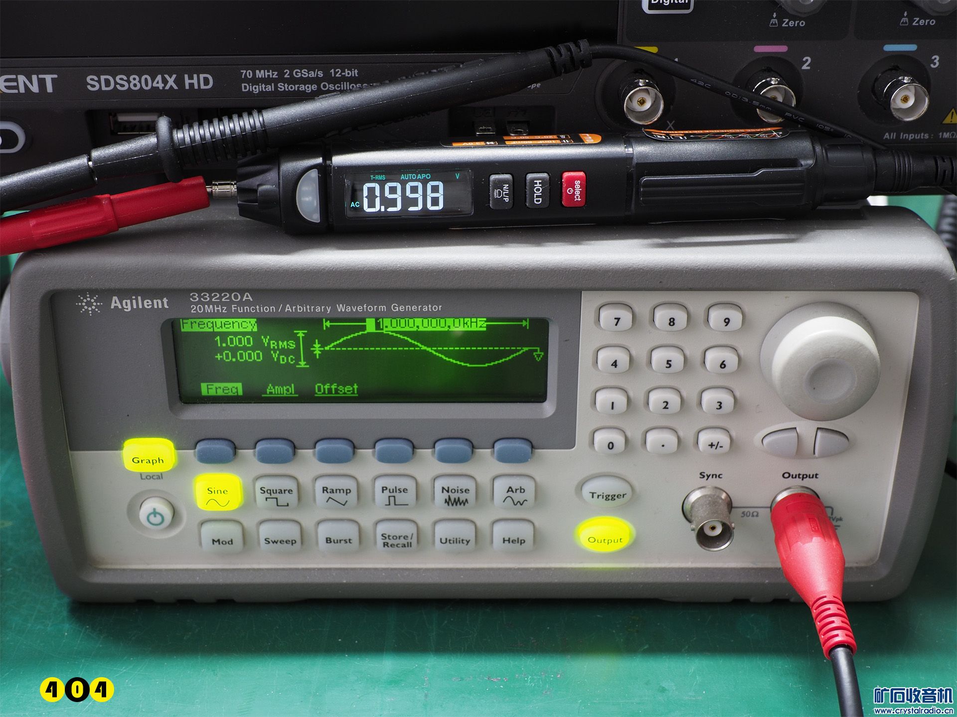

遇到个有意思的,万用表全错,示波器是对的
发表于 2024-9-10 08:50:35 | 显示全部楼层
频率太大了!!!

scoopydoo 发表于 2024-9-9 21:24
话可不能这么说啊,现在哪款万用表只能测工频交流的,直接扔了算了 ...
我就用的这样的万用表...
当然我也有示波器

使用开关电源的系统测量其直流电压值还是要指针表上,普通数字表的示值根本不准。

你当然可以用你喜欢的任何规格的表,但是你说 “万用表一般只能用来测量稳定的直流或者工频交流” 显然是不符合事实的。
现在的万用表,哪怕是被看成是玩具的笔式表,也能轻松测量 1KHz 的交流电压,甚至它还号称是 T-RMS 的 ......

没用过,不了解,它甚至测不了 1KHz 的交流电压吗?
发表于 2024-9-10 20:06:58 | 显示全部楼层
https://item.szlcsc.com/19159.html
发表于 2024-9-10 20:09:15 | 显示全部楼层
这些俺自己会查,俺只是好奇,它真的测不了 1KHz 的交流电压吗?
发表于 2024-9-10 20:10:43 | 显示全部楼层
坦白讲,我没测试过,我也没这个期待。
发表于 2024-9-10 20:12:20 | 显示全部楼层
  1. 交流频响 40~1kHz
复制代码
他倒是有写这个,似乎1khz是支持的。
