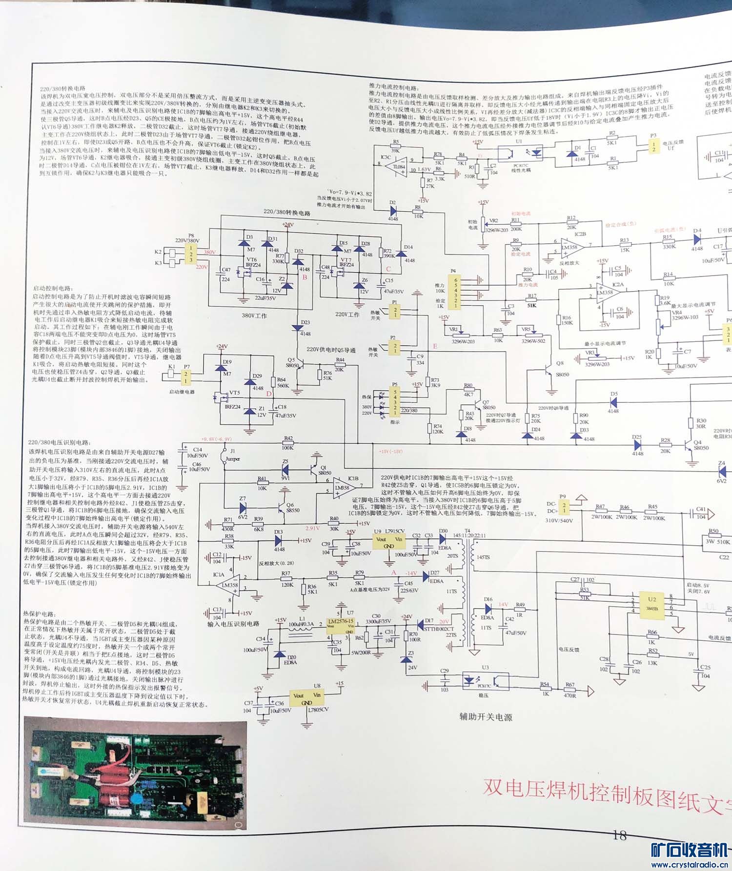

给别人修电焊机,活儿不好做,很多都是控制板问题。之前没图,从淘宝买了图,不咋地,没有对应的图,只能顺着电路板跑,很麻烦,工作量很大。然后从微信买了图,也是有的没有。上一台有图,省事了很多,这一台也有图,还是很麻烦,钱真难挣。
220/380转换电路问题,R37右边负八九伏,IC1A输出还是负八九伏,LM358供电对,正负15伏。换了358不行,又换了个还是不行,这是咋了? 然后想了想会不会供电波纹太大了?量电容esr好的。没办法,用示波器吧,结果示波器输出电压对的,于是把几个万用表都专门测了下,结果都差不多,都是个那读数。500是例外,这个表是改过的《万用表阻尼不好的解决方法 》
http://www.crystalradio.cn/forum ... p;extra=&page=6,不管表笔正反表针都是反走无法读数。然后查出R40坏,换了好了。
                R37右        358输出1脚
MF30        -8.5                -8
47                -9.2                -9.4
500                反走                反走
J0410        -9                -8.5
UT39E        -8.6                -9.2
MS2108A        -8.6                -9
LCSC530+  -9.75        -9.3

所有万用表都显示负值,这该是射频出现,表笔成了辐射天线。可能示波器输入有滤波把高频滤除了。

频率、频率,请注意频率,不是万用表不行而是你的频率太高了,超过一般万用表频响
发表于 2024-9-8 22:11:38 | 显示全部楼层
万用表没问题,你的焊机串了高频谐波干扰,或者在电源中混有高频成份。

当然是直流档,虽然有较大尖峰,但不至于这么离谱,+2.几成了-8.几。应该是别的原因,波形的话应该也就误差大点,这都变性了,不像话了。 而且读数还都差不多,波形的话不同表应该会有所差别。但是如果说表笔感应造成的干扰的话,358的+15V、-15V都是对的。
R37右这里示波器显示一条直线,500表这里记不清了,是不是也是反走?
