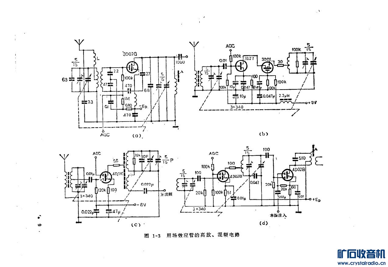

请教:结型场效应管变频电路

单管变频,意味着一个管子既要管混频又要管本振,如果管子本身增益不够高就比较难搞,JFET跟BJT相比恰恰是 ...
JTET就是场效应管吧?
 楼主| 发表于 2024-9-6 08:39:48 | 显示全部楼层
求知无足 发表于 2024-9-6 08:11
有。曾做过单管的,双管的,平衡的,等等。这是一个共源共栅级联电路的混频器,性能较好些。缺点是需要较 ...
谢谢!还要加一个本振,对吧?

这个电路是混频部分。工作时,需要外加500--1000mVpp的本振信号。

JFET是结型场效应管,结型场效应管D、S极可以互换,属于耗尽型的场效应管。

截图是混频部份,老机器上还用

用两个管。
振荡、混频,各司其职。

和普通BJT的變頻電路區別很小,柵極直接接天綫調諧回路的熱端,通過磁棒電感直流接地。產生自偏壓的源極電阻調整阻值到Id為0.3~0.7mA之間,視實際效果而定,其它不變。

這恐怕有誤解,只有Cgd和Cgs相當、Vp值在兩個方向上相當的JFET才能雙向yun用。

本论坛就有用2sk596做的收音机和相关电路,你搜一下即可。

大部分JFET的DS极是不能互换的(虽然互换了也能用但是性能有差别),只有极少数物理结构上DS对称的可以互换。
