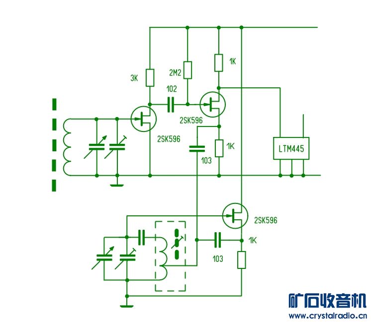

    同sjp老师一样,我也爱折腾,也想把复杂的东西简单化。无奈多病体弱,一到冬季就窝在床上蜇伏,好在有电脑为伴,不时也下床抡几下电烙铁。看到sjp老师一系列免中周电路的探索,也不免技痒难耐。于是翻箱倒柜,从舍不得丢弃的废旧数码家电部件中,寻找适合做环混的磁环。双孔的不易,磁环不少,电脑电源和日光灯镇流器中的嫌大,唯有宽带路由器中的还算合适。每个网线接口都有高变磁环,从一个四口路由器中拆出10个外径3mm,内径1.5mm左右的磁环。战战兢兢地穿绕,但终不能抵抗美里尔氏综合症的弦晕,从而暂停二极管环混的尝试。
     曾从网上购得两种话筒专用场管,K596B和596SB,都为9.9元/50只包邮廉质品,但经实测:0偏置时漏极电流100多微安,加偏置后漏极电流增加,输出幅值与三极管比较,放大量小很多。用K596B作独立振荡,相同的线啳,比9018的振幅低很多,仅40MV左右,可喜的是整个中波段振幅几乎不变!这与三极管随频率变化大相庭径,性能更为优良。作混频,估计由于低跨导的原因,增益小。加一级不调谐高放,效果喜人,噪声低,抗室内电磁干扰好。
     电路很简单,制作也容易,供玩友们在折腾时参考。

发表于 2018-12-24 09:28:08 | 显示全部楼层
根据数据手册,569在100多uA电流下的跨导大约是0.85mS,那么漏极的负载电阻3k时的理论电压放大倍数是2.5左右,折合到晶体管电路(考虑磁棒初次级的匝数比大约6:1左右)等效的增益为15倍也就是23.5dB,已经不错了。当然手册只给出低频下的参数,高频下的增益也许要打些折(这个只能用实验测试获得)。

发表于 2018-12-24 10:03:45 | 显示全部楼层
多做实验,有利健康!在楼主的电路图上,把混频管换成共栅接法了。楼主试下,有惊喜!

发表于 2018-12-24 10:10:26 | 显示全部楼层
愿洗耳倾听惊喜的原因!
发表于 2018-12-24 10:15:04 | 显示全部楼层
这样一改可以准确预见的是高放增益下降了12dB,这还是没有考虑变频管的输入阻抗情况下的,实际上还要多。

 楼主| 发表于 2018-12-24 10:32:07 | 显示全部楼层
    谢谢加分!这种电台信号从源极输入的方式增益很低,很早以前仿曹氏机就试过,刚才又重新按您的电路测试,灵敏度大幅下降。我这地处宁波—余姚之间的狭长平地,南北有山脉。以白天收上海交通台为试点,判断收音机灵敏度。
发表于 2018-12-24 10:38:03 | 显示全部楼层
aaa555000 发表于 2018-12-24 10:32
谢谢加分!这种电台信号从源极输入的方式增益很低,很早以前仿曹氏机就试过,刚才又重新按您的电路测 ...
与预想结果一致。不如将高放的漏极负载电阻增大提高增益试试。

发表于 2018-12-24 10:46:05 | 显示全部楼层
那个混频的源极输入阻抗会降低本振振幅,可以加多一个缓冲的,像一般的三极管改成独立本振,不加缓冲,本振也掉得很厉害
