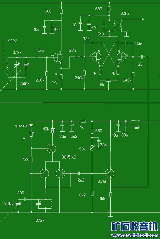

请教:结型场效应管变频电路

发表于 2025-4-19 08:17:20 | 显示全部楼层
早有坛友制作过。如图,这是爱康木老师的一个作品。
发表于 2025-4-19 08:24:01 | 显示全部楼层
我曾试过的一个电路。大约17年左右。这个混频电路源自早期的国产电台。
发表于 2025-4-19 08:43:59 来自手机 | 显示全部楼层
按照本坛冰岛老师的讲解,这是一个双平衡的混频电路,尽管因信号注入方式可能不是那么严格的对称(G极和S极阻抗相差太大),但效果是不错的。我原来认为这个电路是单平衡的。
发表于 2025-4-19 08:55:42 来自手机 | 显示全部楼层
这个电路胜在不需制作传输线变压器,省去了一些麻烦。增益优于二极管环混。
