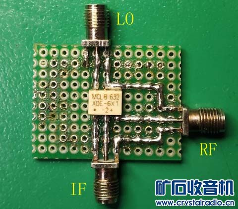

发表于 2024-9-3 01:09:55 | 显示全部楼层
看来搭建一个测试平台很有必要
随意搭焊,测试工作频率0.1-130MHz的1:4射频变压器,次级只用其中一组(1:1);变压器模式测试,初次级绝缘但共地
测单组电感量约19uH,这个电感100KHz有点小,1MHz起还凑合;实测:低端不足,高端有余

发表于 2024-9-4 21:09:47 | 显示全部楼层
回归正题
临时用洞洞板搭焊,凑合看吧
请移步到这里:http://www.crystalradio.cn/thread-2154666-1-1.html
