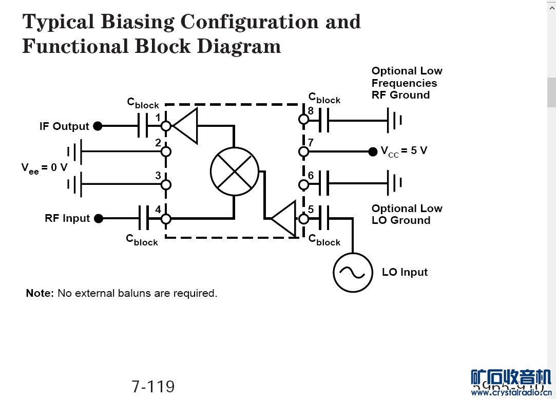

楼主提到的混频器,需要较大的本振功率,业余条件下给制作带来一些麻烦。我倒喜欢有源混频器,几年前折腾频谱仪和跟踪源,根据一位网友的推荐,买来IAM-81008,使用比较简便,本振激励功率要求不高、还带有中放。二手价格不高、买来八成能够用。
IAM-81008.pdf
65.2 KB, 下载次数: 37
