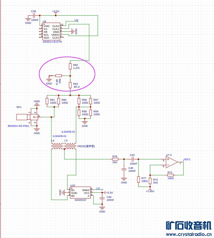

yjmwxwx 发表于 2024-8-30 10:57
太贵了,没仪器测感觉自制困难,网上找了个图,不知道这个图里电路能用吗?
ILS0405-01
490R/100MHz,估算电感量约790nH
电源滤波器用的,双线并绕,阻抗比是1:1
从截图上看,要选工作频达150MHz,阻抗比为1:4的RF变压器,这类一般为三线并绕(有抽头)
有DIP也有SMD封装,选哪个看个人习惯

发表于 2024-8-30 20:23:39 | 显示全部楼层
量子隧道 发表于 2024-8-30 16:57
共模滤波器一般为了高共模抑制量,一般用铁氧体,无气隙磁芯,电感量可以做得比相同圈数的其它电感大,但 ...
我持负面看法。普通共模滤波器图便宜不会用很高频的磁粉,上150MHz损耗大。
另外并绕线的容性耦合在150MHz应该很弱。

发表于 2024-8-30 21:11:51 | 显示全部楼层
非要自己绕用这个磁环 BN-43-2402;对于150MHz三线绞绕1匝
其中一组用作初级,另两组首尾相连为次级,连接点为中心抽头

发表于 2024-8-30 22:01:53 | 显示全部楼层
阻抗没关系啦,你们看锄头兄在31楼的电路图,是惠斯通电桥原理,变压器负责把桥臂不平衡的失衡电压检出来,送给开关混频器。这个地方阻抗失配一点问题不太大。

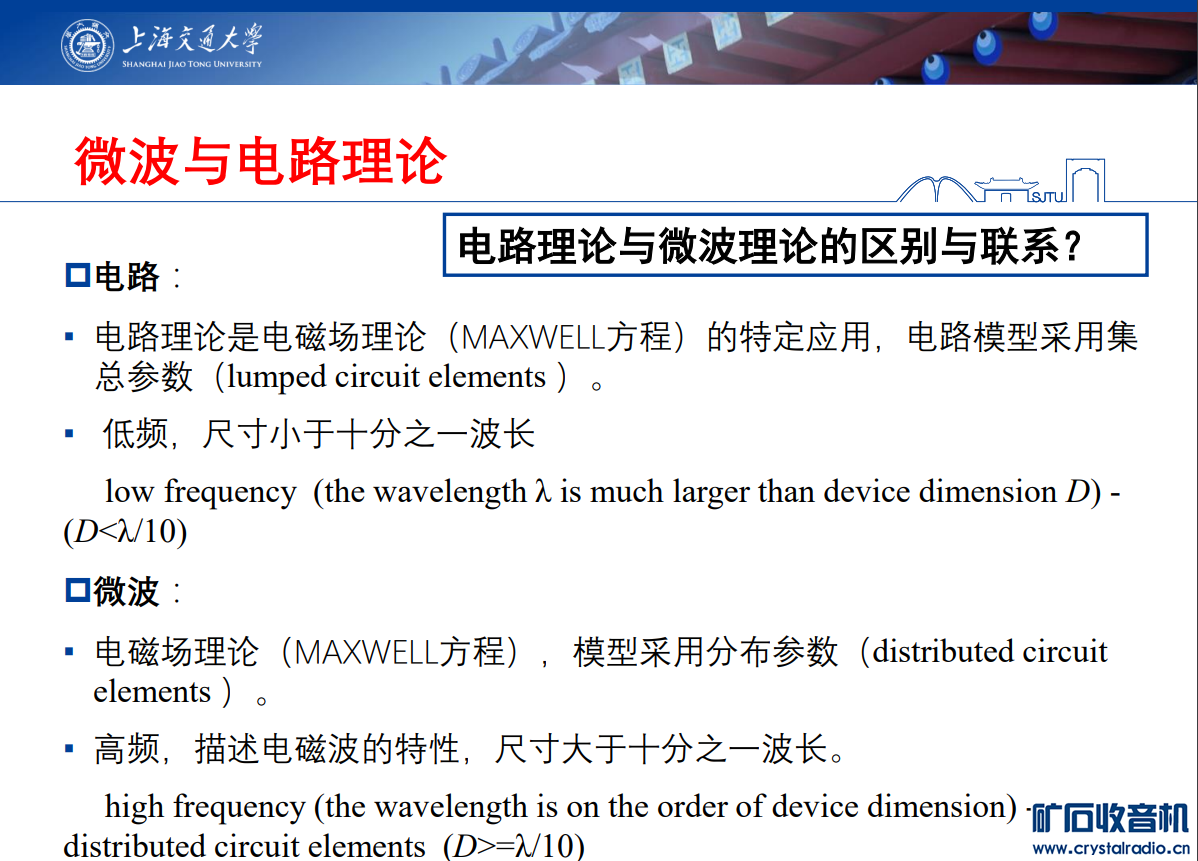

量子隧道 发表于 2024-8-30 22:01
阻抗没关系啦,你们看锄头兄在31楼的电路图,是惠斯通电桥原理,变压器负责把桥臂不平衡的失衡电压检出来, ...
请教个问题。。。这种波长60cm走线2cm的情况能不考虑高频效应按低频电路处理吗……

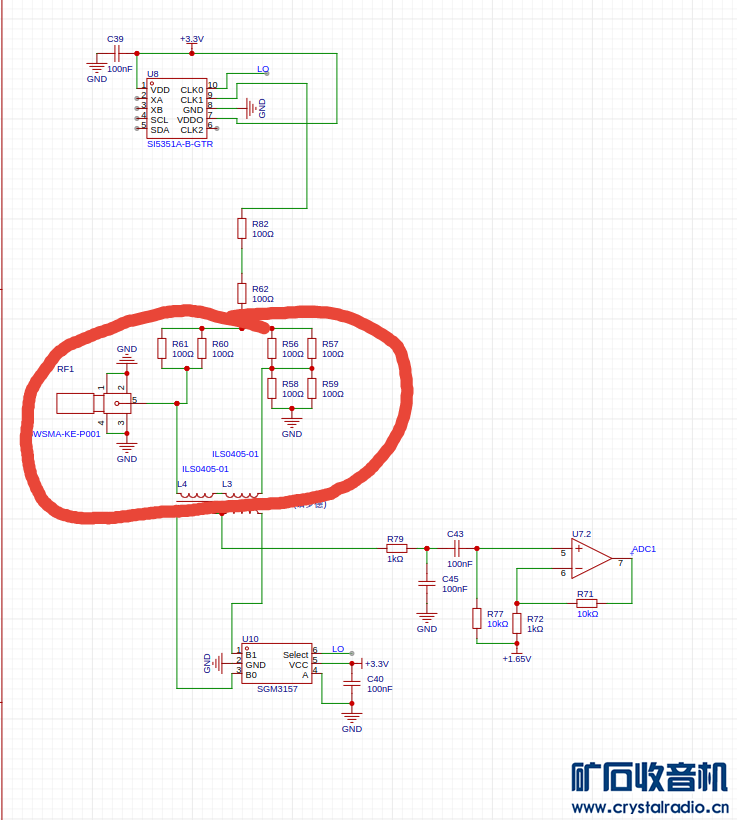

发表于 2024-8-30 22:29:14 | 显示全部楼层
MT4S301 发表于 2024-8-30 22:25
您瞧瞧#31楼照片里的飞线,阻抗根本不控制。。。
巴伦上2倍阻抗可能是全线路中反射最小的一处了
刚注意看
混频后输出频率只有1KHz,应该是所选器件电感量太小了
工作频率1KHz-150MHz,这个变压器不好选
教科书的回答

发表于 2024-8-30 23:34:42 | 显示全部楼层
这样输出幅度会不会大一些
另外,如果U7-2放大的是1KHz的信号,C43的容量是不是太小了
