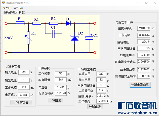

家里工作多年的格力微电脑电风扇换了美的风扇,把格力风扇进行了拆机研究
根据格力风扇电路板,画出了阻容降压的原理图,发现它与常规阻容降压电路有点区别
他把火线作为电源正极。
下图为格力阻容降压电路
软件中的图是我根据格力的电路进行了改进,并写出了阻容降压计算软件

发表于 2024-8-26 17:50:06 | 显示全部楼层
mcu51c51 发表于 2024-8-26 17:49
软件中的图是我自己改进的
改的图不能工作。
发表于 2024-8-26 17:37:49 来自手机 | 显示全部楼层
R2是电容放电电阻,但它是断电放电容中存的电,而那个二极管是交流电负半周的回路二极管。交流电正半周被整流成脉动电,通过负载形成回路,当交流电负半周过电容后,那它的回路在哪里,二极管正极不通,那电容就不放电了,怎么工作?

发表于 2024-8-26 17:33:42 | 显示全部楼层
不缺二极管,是电路图中二极管的极性画错了,稳压二极管的位置画错了,稳压二极管起到降压电容放电的作用。
回复 支持 0 反对 1

应该有一泄放二极管,没有的话负半周从哪回路?也就是电源不工作。
发表于 2024-8-26 16:38:01 来自手机 | 显示全部楼层
mcu51c51 发表于 2024-8-26 16:30
哪里有二极管,我又检查了一遍,电路板上只有2个二极管(稳压管与半波整流)
在d1的阳极与零线之间应该有一只二极管,其阳极接零线。否则,按电路原理,C1起不到应有作用。
发表于 2024-8-26 16:28:33 来自手机 | 显示全部楼层
你这图里应该有遗漏:缺了一只二极管,导致降压电容充电后,所充的电荷得不到及时的泄放。

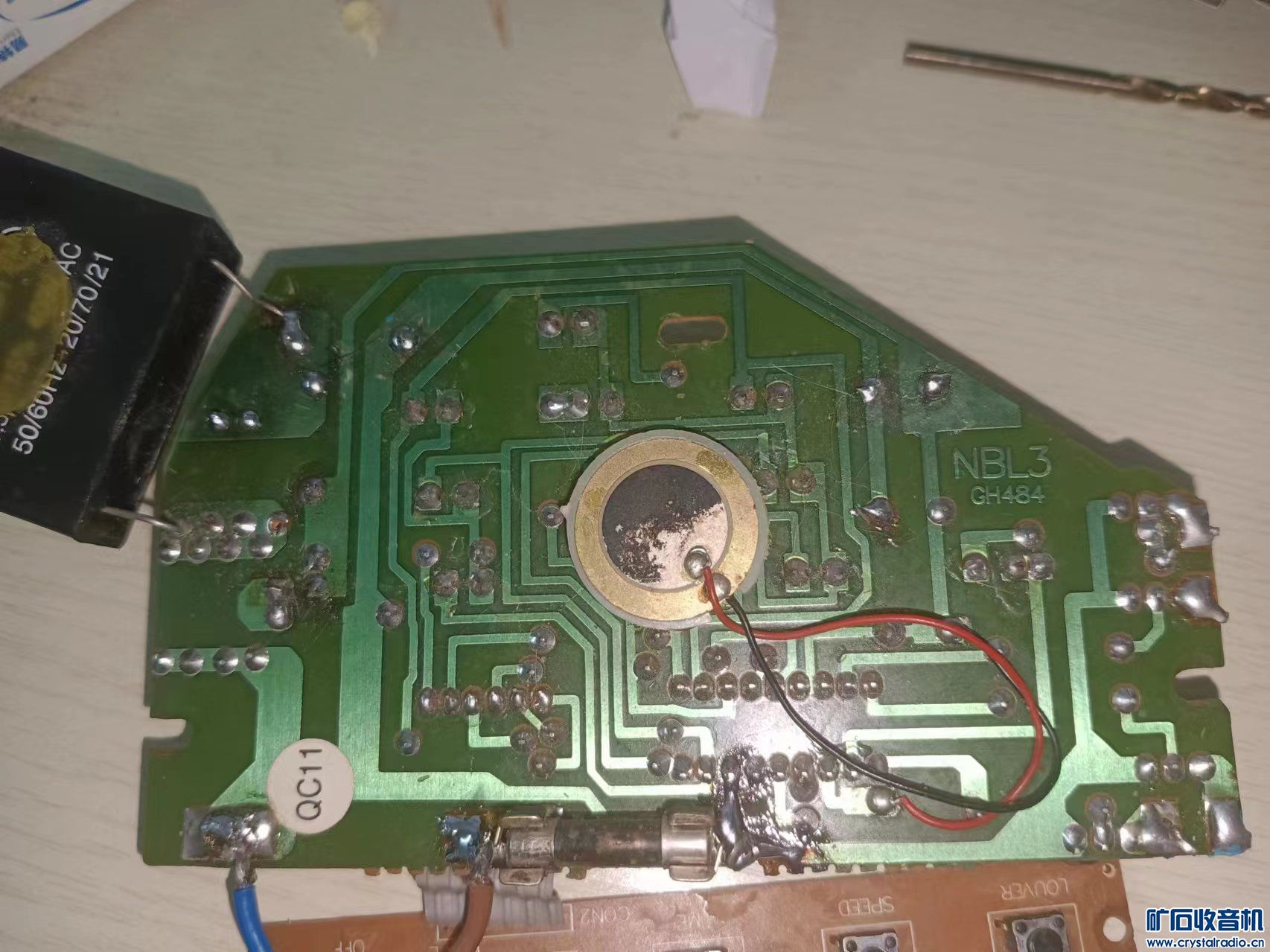

 楼主| 发表于 2024-8-26 16:30:32 | 显示全部楼层

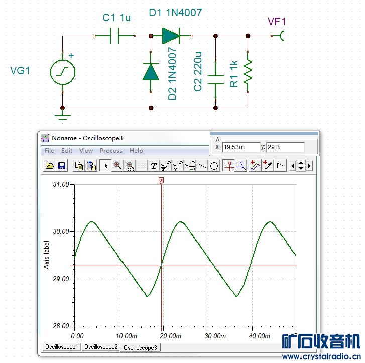

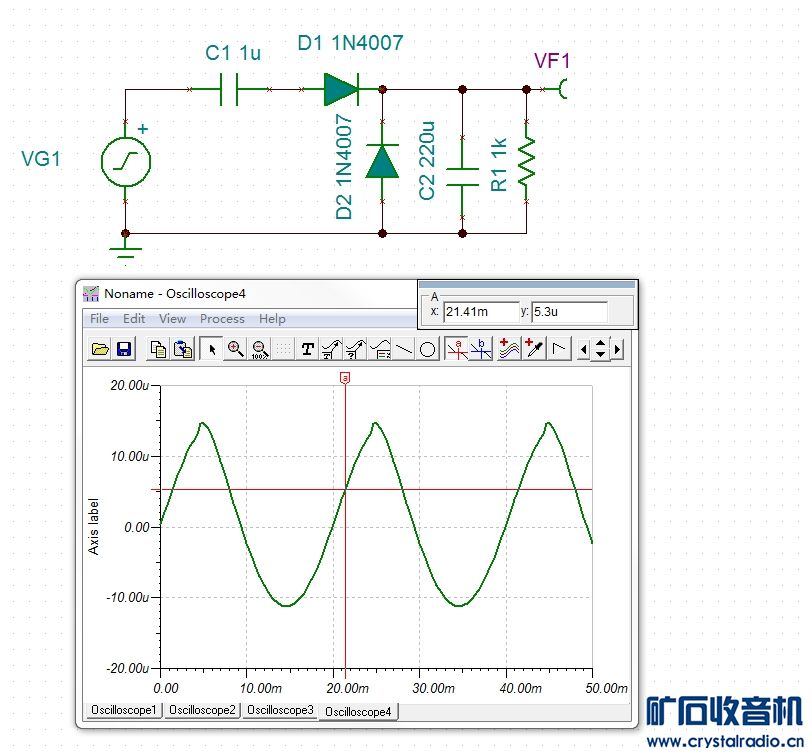

发表于 2024-8-26 16:46:33 来自手机 | 显示全部楼层
你可以搭一简单电路,一限流电容,一只整流管,一限流电阻外加一稳压管,看看电容右侧与整流二极管正极端缺少二极管能否工作?(二极管负端接电容与整流管正极,另一端接另线上)。

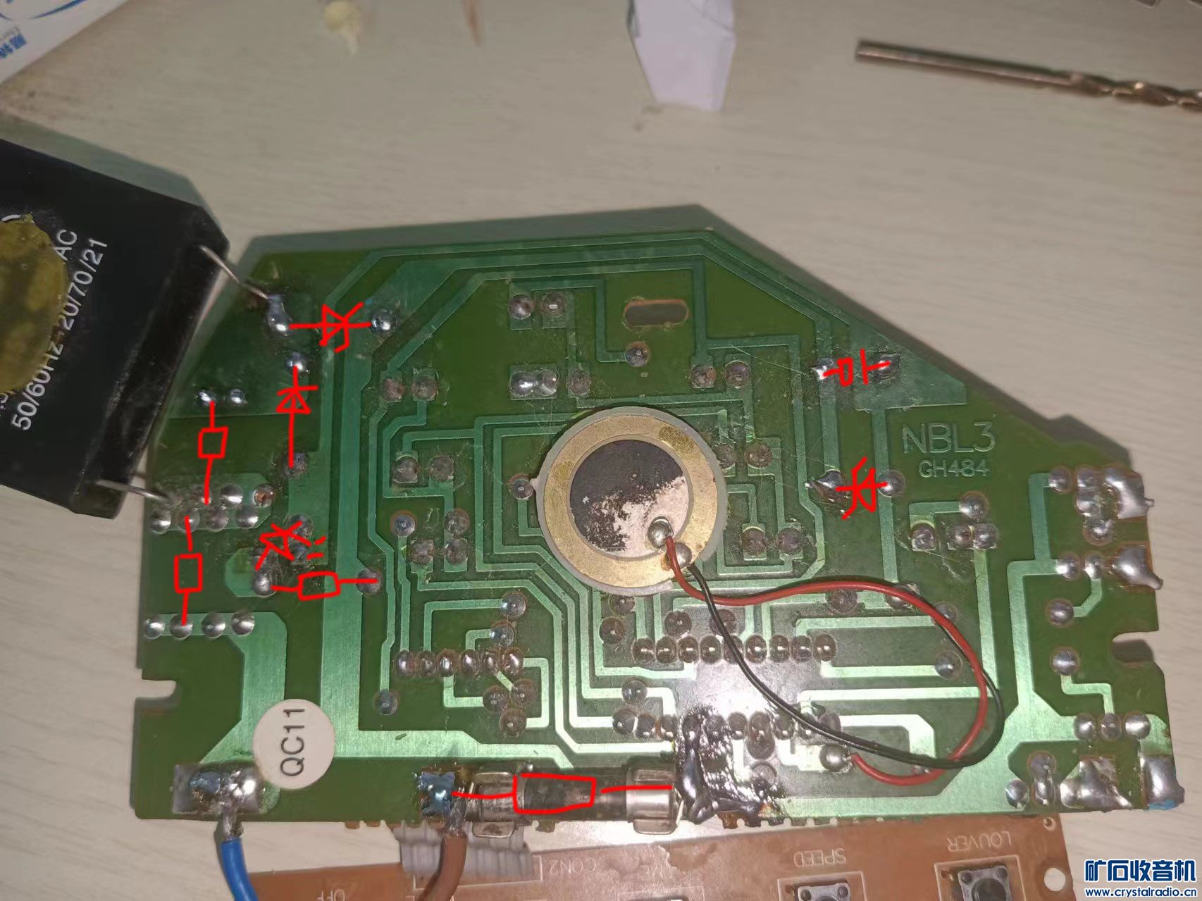

 楼主| 发表于 2024-8-26 16:56:43 | 显示全部楼层
我上传了他的电路板正反面,也许是他们没有设计这个二极管,另外电路板上的保险烧了,我不小心碰到了螺丝刀上短路了
 楼主| 发表于 2024-8-26 17:01:11 | 显示全部楼层
JuncoJet 发表于 2024-8-26 16:44
确实他二极管画错地方了
二极管没有画错,我上传了格力的控制板
