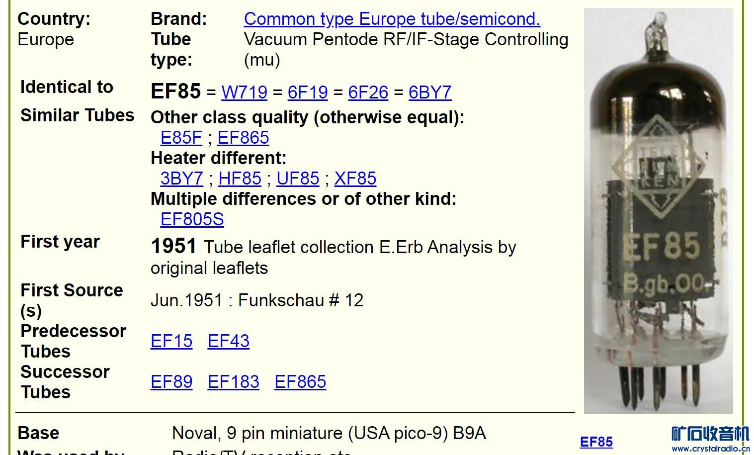

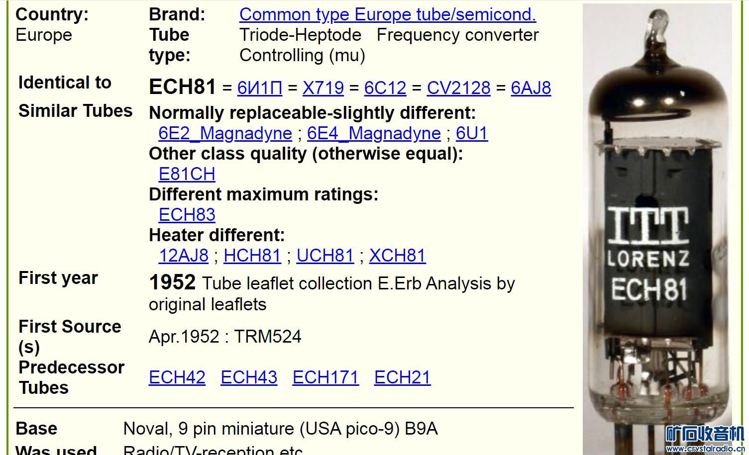

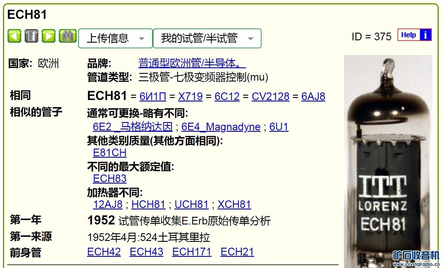

请教电子管替代

发表于 2024-11-13 12:08:19 | 显示全部楼层
EF85代换:
发表于 2024-11-13 12:09:10 | 显示全部楼层
ECH81代换:
发表于 2024-11-13 12:11:24 | 显示全部楼层
找代换管,请上这个网站查:【https://www.radiomuseum.org/dsp_searchtubes.cfm
