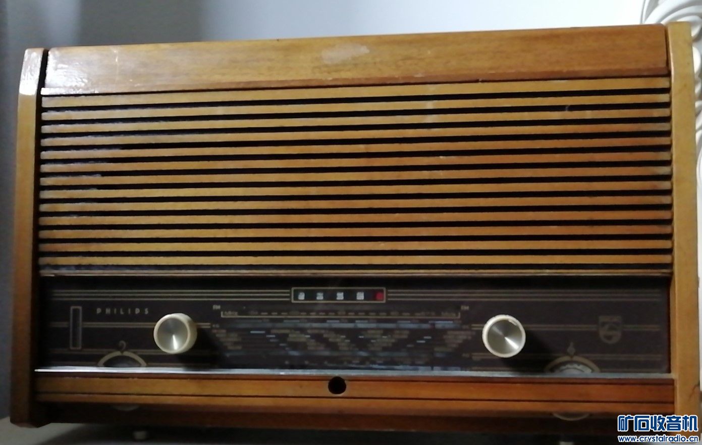

请问飞利浦EZ80用国产什么型号电子管替代?EF85可以用什么国产管替代?EABC80呢?ECH81呢?

谢谢版主。请问EABC80是啥管?今天买了台飞利浦B(H?)4X32A七管机

网上查寻了PHILIPS H4X32A收音机。外观与我这机器一样的。电子管应该是“•        ECC85 、 ECH81 、 EF85 、 EABC80 、 EM84 、EL84 、 EZ80 系列”。请教海河版主和自制冰淇淋老师:        ECC85 、 EM84 、 EL84 三只管子是什么管?

ECC85双三极管,可用闭屏6N1直接替换,EM84猫眼管可用6E2替换,EL84音频功放管可用6P14替换。
