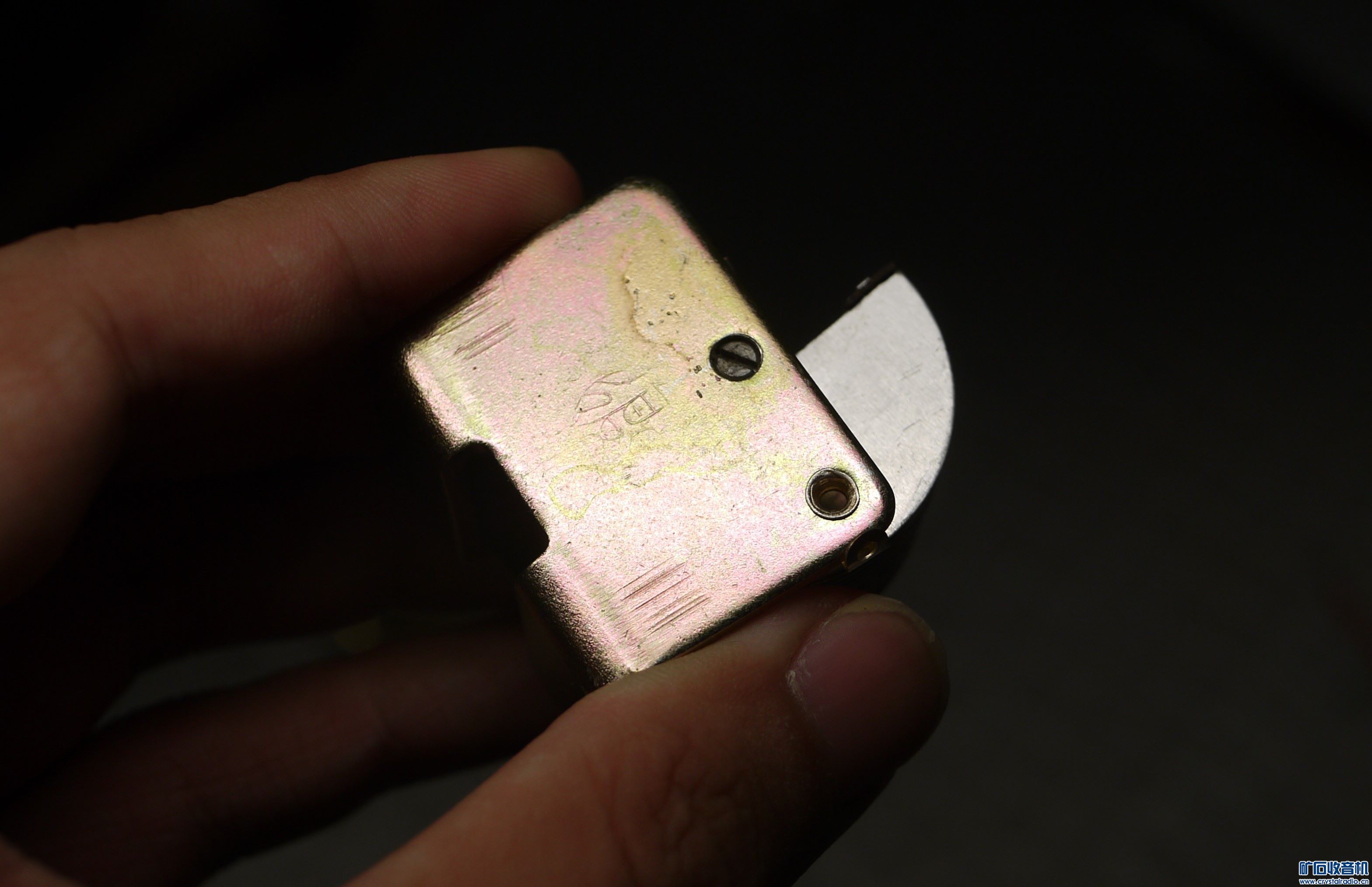

楼主: 小小矿工
空气单联的轴为什么是歪的

MF35_ 发表于 2024-8-23 14:26
并不是,我手头有好几个单连,有的是歪的,有的不歪,奇怪的是,歪的都是复旦的 ,但复旦也有不歪 ...
定制的产品!
发表于 2024-8-23 20:53:07 | 显示全部楼层
如果我需要这个安装角度,我会定制一批对应角度的钣金件,把通用单联安装上去。

 楼主| 发表于 2024-8-23 22:19:44 | 显示全部楼层
是的,只是为了一点倾斜角度就定制单联不太合理

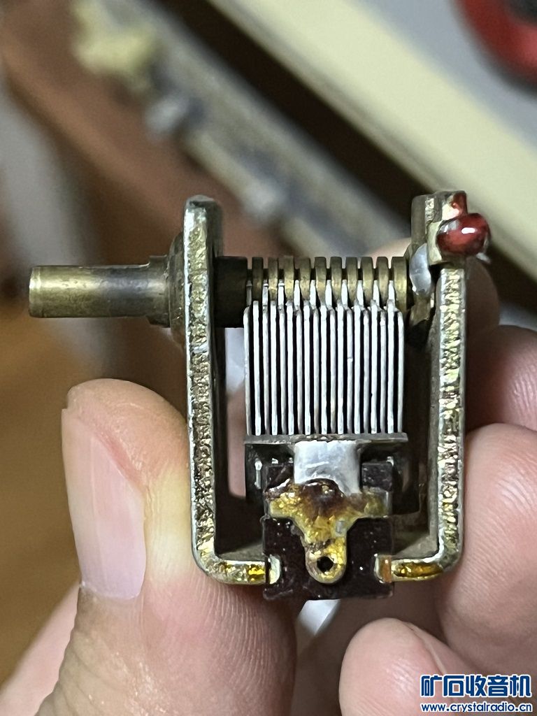

 楼主| 发表于 2024-8-23 22:23:35 | 显示全部楼层
不知道这样拍会不会明显一点
发表于 2024-8-23 23:16:59 | 显示全部楼层
不知转动是不是平滑的,如果转动是平滑的,多半就是定制产品。

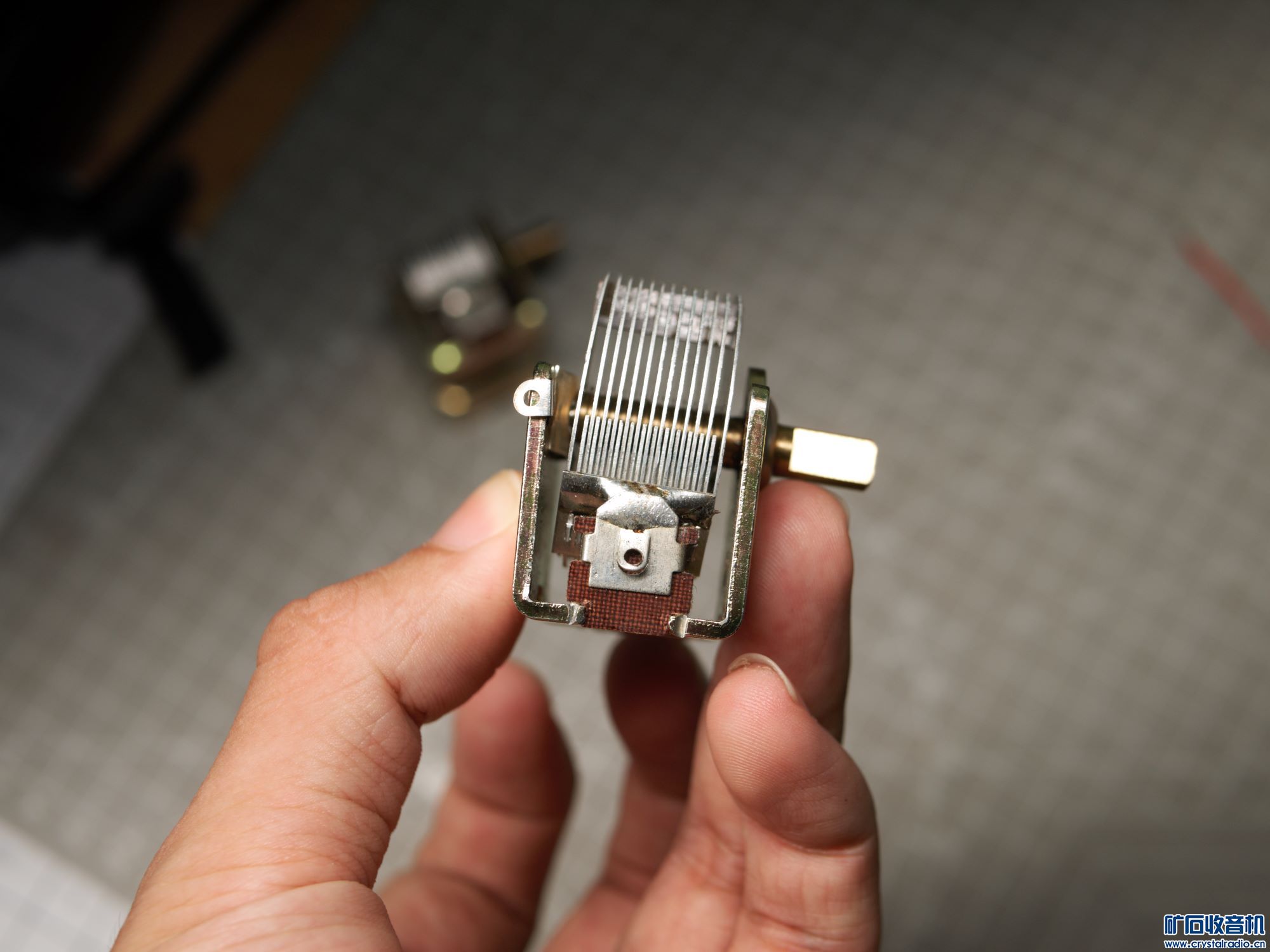

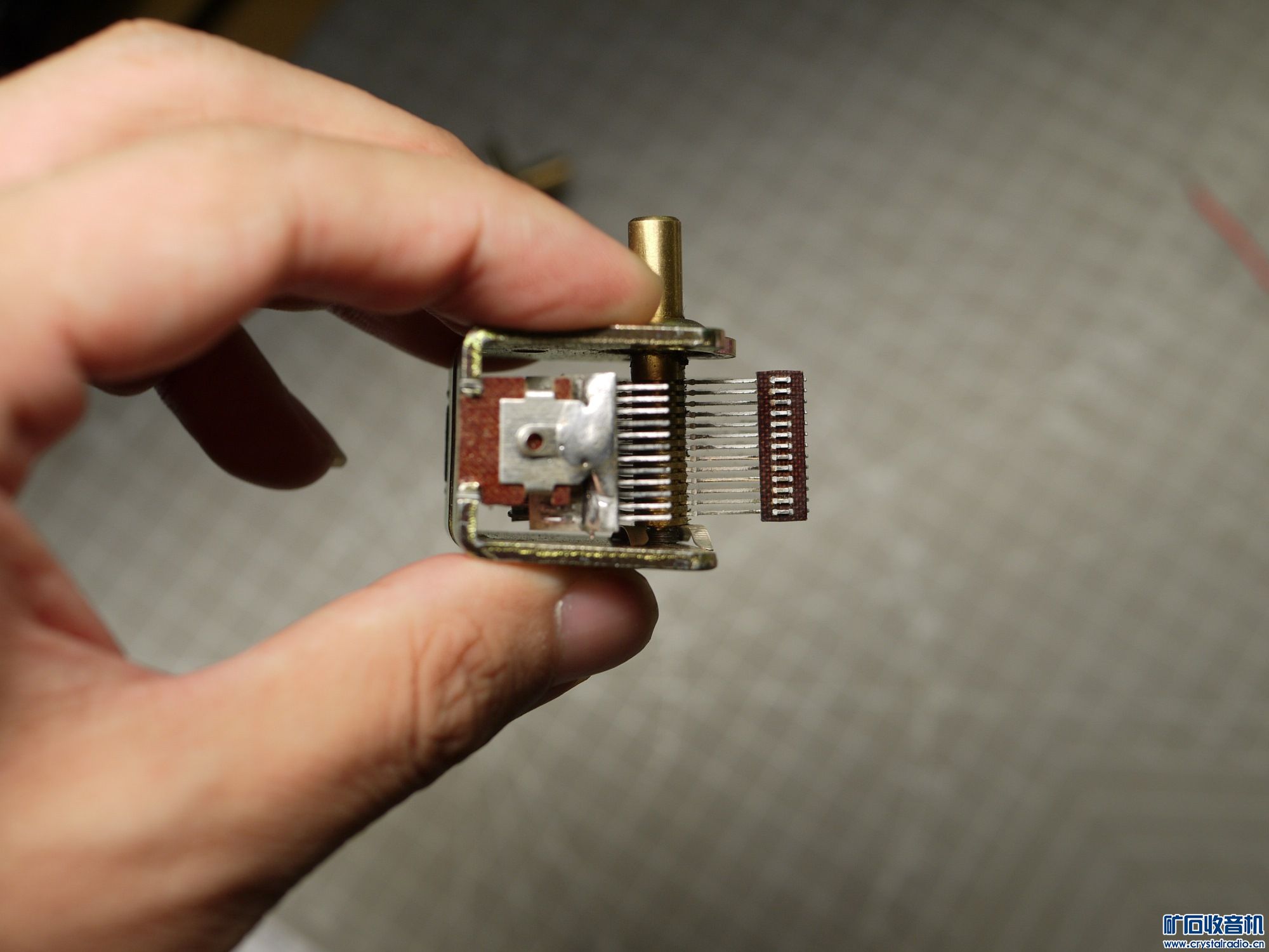

发表于 2024-8-23 23:24:21 | 显示全部楼层
不用怀疑,就是工艺缺陷,冲压的时候工艺程序有问题,所以会出现不同程度的倾斜,我这个倾斜方向和你的相反
这是另一个品牌的,就没这个问题,但依然有工艺问题,就是外框两边不平行
