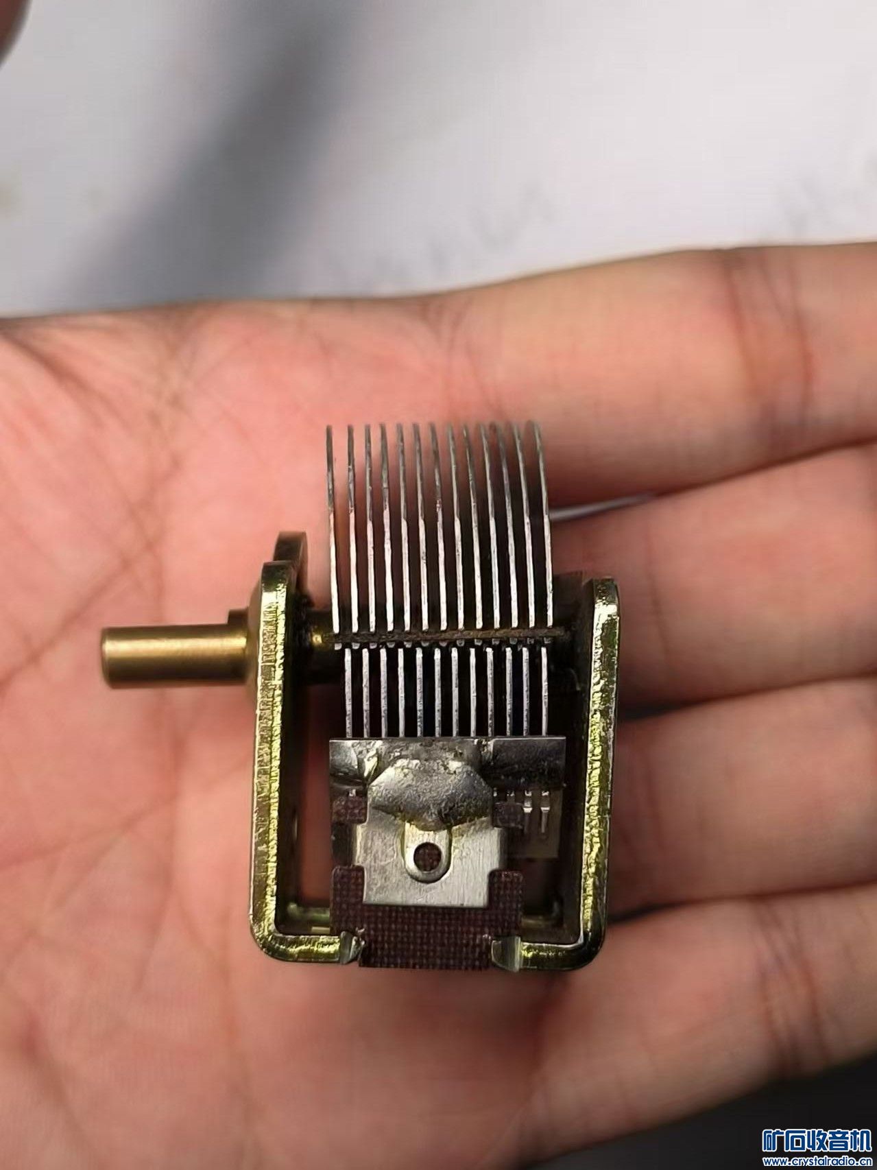

买到两个复旦的单联,买了两个都是这样的歪的。歪轴是有特殊用途吗?发货前我还问了卖家,卖家说是拍摄角度问题,实际上拿到手上就是歪的

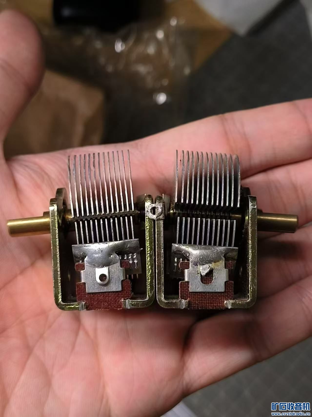

MF35_ 发表于 2024-8-23 14:26
并不是,我手头有好几个单连,有的是歪的,有的不歪,奇怪的是,歪的都是复旦的 ,但复旦也有不歪 ...
这还真没见过,如果是加工工艺粗糙,那不是朝上歪、朝下歪的都有?能不能把您手头的几个单联拍个照片看看。怪不得有个说法,当年中美蜜月期时,美国首先教中国的就是标准化

发表于 2024-8-23 13:54:28 | 显示全部楼层
看下面的定片也是歪的,说明就是这样设计的,估计是为了配合拉线度盘的方向。
发表于 2024-8-23 14:26:15 | 显示全部楼层
并不是,我手头有好几个单连,有的是歪的,有的不歪,奇怪的是,歪的都是复旦的 ,但复旦也有不歪的,所以我确定这不是设计原因
真正原因是机械加工精度,因为外面那个大铁壳是用一整块铁板弯制的,钣金设备的精度本来就不高,如果加工的时候再有误差,两边的轴孔就对不到一个水平线上,当年的工艺水平确实是比较差的,复旦的双连也有歪的,只有一种复旦大双连(同样是365p,但个头大不少),工艺特别好
但这并不会造成使用问题,因为动片和动片轴是先安装的,然后定片再根据动片的角度和位置调整固定,只要能保证动片和定片同轴就可以了,轴和外壳是否垂直并不重要,只是看上去比较丑

 楼主| 发表于 2024-8-23 15:07:52 | 显示全部楼层
两个都一样,没有使用痕迹,看起来是成批量的
发表于 2024-8-23 15:10:21 | 显示全部楼层
大框子弯折的时候两个通孔就不在一条直线,后边孔比前面的孔高,上梁不正下梁歪,所以就随着安装定片和动片组了。应该扣当年填料弯折的师傅奖金,产品质量落实到个人
  这个单连儿应该是八九十年代的产物,五六十年代可没有这种质量的产品。看那彩锌框子,泛着贼光
发表于 2024-8-23 15:15:15 | 显示全部楼层
后孔比前孔高,动片组向前倾斜了,定片组焊接的时候就得随着角度歪着搞,八九十年代工人没有五六十年代认真,能用就行。倒闭了一大堆国企电子厂子也就不奇怪了 。飞乐比红灯做工扎实,美多比红旗装配实在也是同理 ……
发表于 2024-8-23 15:16:16 | 显示全部楼层
铁蛋 发表于 2024-8-23 15:10
大框子弯折的时候两个通孔就不在一条直线,后边孔比前面的孔高,上梁不正下梁歪,所以就随着安装定片和动片 ...
我有一个60年代的复旦365p双连,体积比后来的365p要大,外框是用铝板折的,不是铁板,精度非常好,后来的国产双连,好些轴都是歪的,铁板折的精度是不容易做好

是批次问题,这个和冲压模具的定位有关,同一批次有一个歪的就全都是歪的
