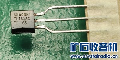

 楼主| 发表于 2024-8-25 11:37:22 | 显示全部楼层
只买TL431感觉邮费有点高
都说BF998,顺便买了几十只备用,这电源修的……
