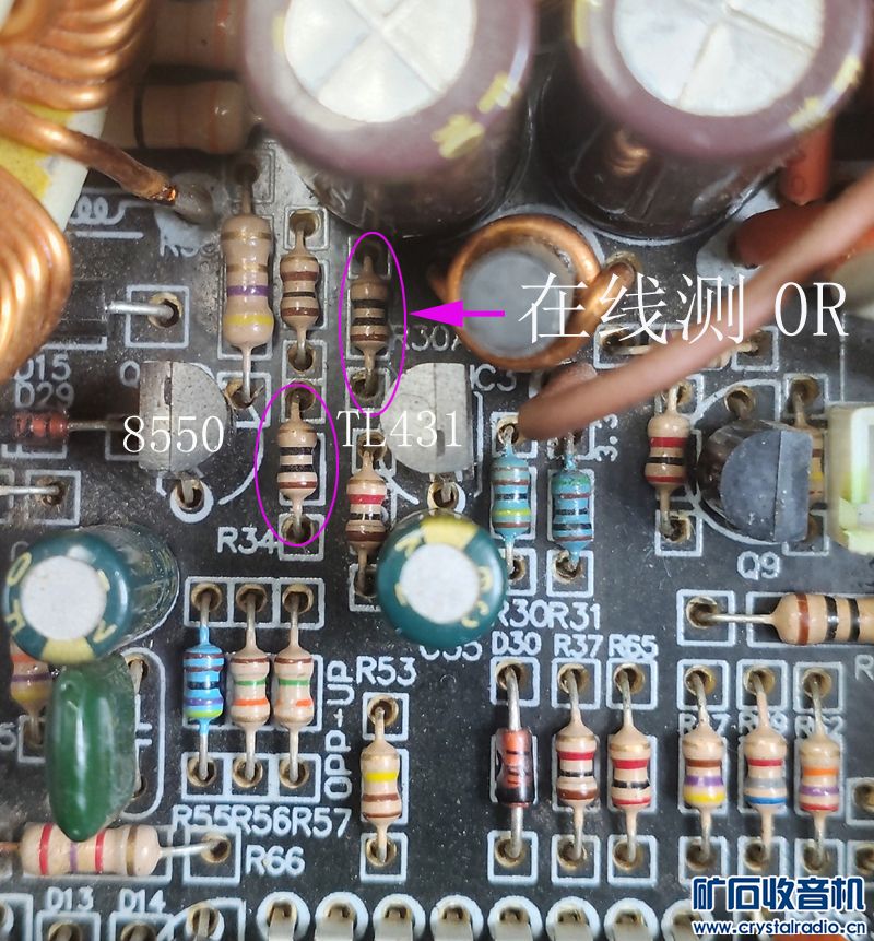

<求助>电脑电源3.3V电压偏高

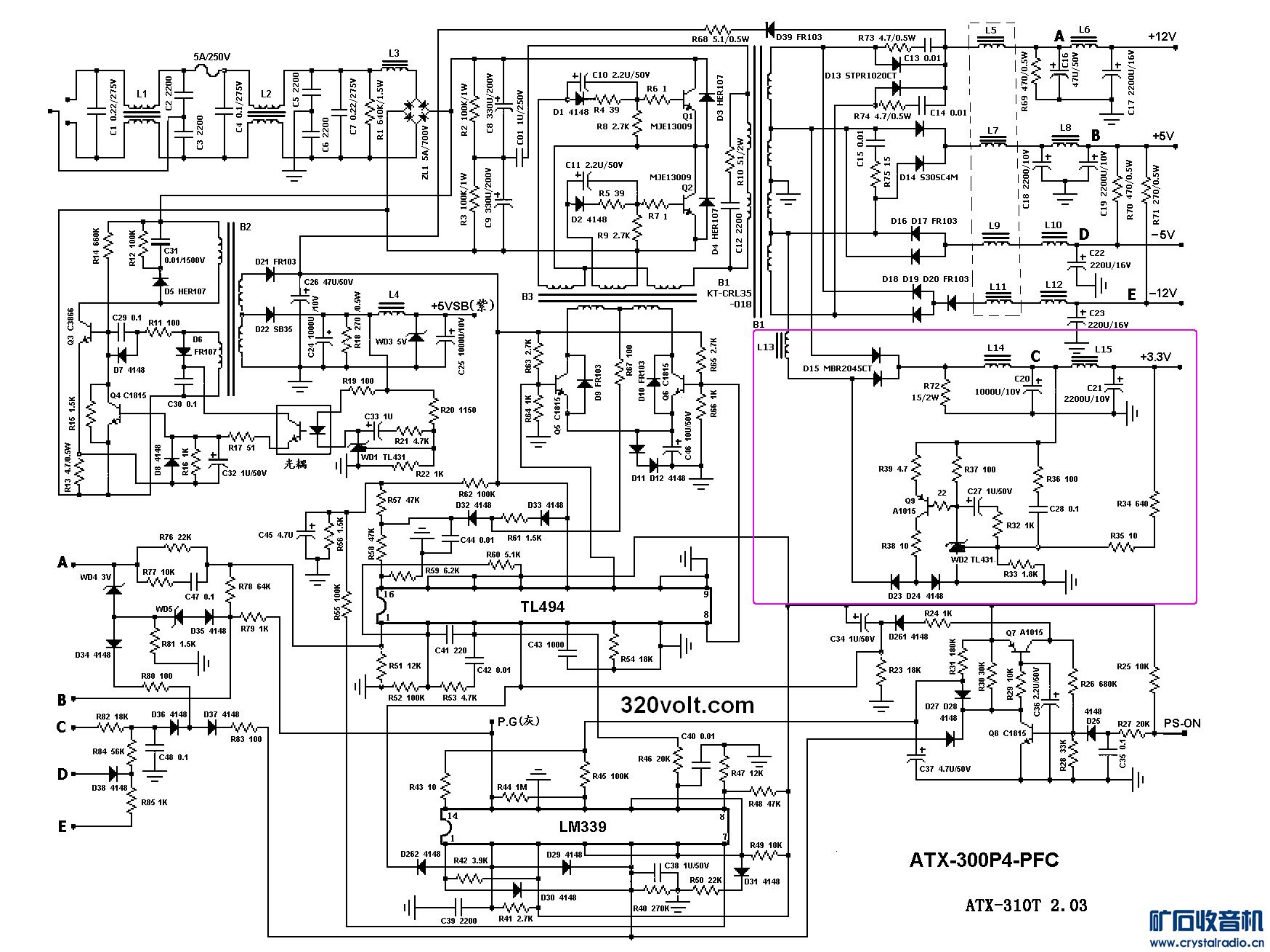

没图纸不好分析,如果换431不管用,就抄一下3.3V这部分吧,也不知道这个电源的反馈是什么形式的。

 楼主| 发表于 2024-8-22 21:17:48 | 显示全部楼层
只找到TL494的,没找到主控是CDC2921的电路
也查了有关3.3V偏高故障,提问的不少,怎么解决的几乎没有,只有一位说是更换TL431后问题解决

发表于 2024-8-22 21:41:11 来自手机 | 显示全部楼层
TL431和Q9附近电阻阻值都不大,会不会这部分有元件老化?Q9老化,比431更不容易发现
 楼主| 发表于 2024-8-22 22:52:18 | 显示全部楼层
有只1/16W标称10R的电阻,在线测试是0R,如果属实,估计对应的元件也不保了
3.3V外围也没几个元件,等TL431到了都检测一遍

 楼主| 发表于 2024-8-23 14:23:33 | 显示全部楼层
陷入僵局了
3.3V相关元件测了,未见异常
换个思路,改查5V部份,目前发现滤波电容(2200uF)容量偏低(1600uF)

发表于 2024-8-23 22:05:36 | 显示全部楼层
这种结构的ATX电源,输出电压不会很准确,因为改变占空比会同时影响+12/+5/+3.3的电压,例如20楼的电路,反馈是取自3.3V的,若3.3V负载较重,而12V负载轻,就会导致12V电压高,至于输出端的滤波电容,其容量对电压影响=没有,仅对纹波有影响
情况一:若楼主的电源采样使用的是12V,那么在12V负载重的情况下,3.3V就容易超
情况二:楼主电源采样使用3.3V,那么就是反馈回路上的元件问题咯
