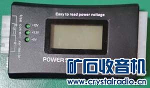

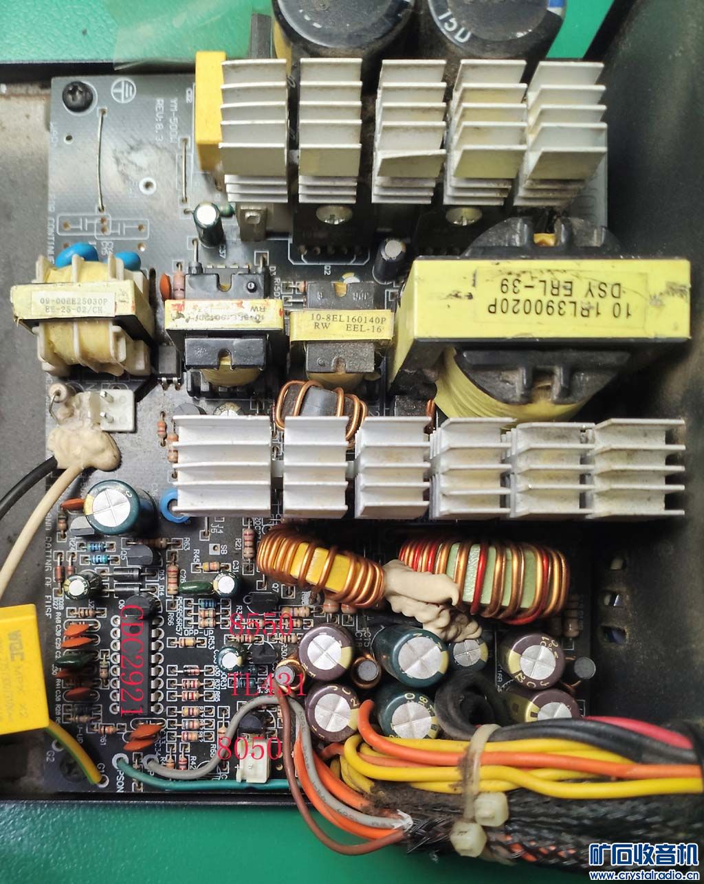

电脑偶尔能启动,进入BIOS查看电压监测,12V、5V正常,3.3V偏高,显示值接近3.8V(空载3.4V)
没维修过电脑电源,求维修思路,有电路图更好,谢谢!

这种结构的ATX电源,输出电压不会很准确,因为改变占空比会同时影响+12/+5/+3.3的电压,例如20楼的电路,反馈是取自3.3V的,若3.3V负载较重,而12V负载轻,就会导致12V电压高,至于输出端的滤波电容,其容量对电压影响=没有,仅对纹波有影响
情况一:若楼主的电源采样使用的是12V,那么在12V负载重的情况下,3.3V就容易超
情况二:楼主电源采样使用3.3V,那么就是反馈回路上的元件问题咯

怎么会空载电压反而低呢?
 楼主| 发表于 2024-8-21 20:32:42 | 显示全部楼层
BDG326 发表于 2024-8-21 20:24
怎么会空载电压反而低呢?
特意败个测试工具,当然,精度不能和数字万用表比,但还算靠谱
对,加载后电压不降反升;我是说,12V及5V同时加载,3.3V电压偏高

电脑电源输出电压允许5%的误差,对于3.3V,3.14-3.46V视同正常,那个测试"工具"真实的反应了电压
启动电脑时,BIOS同样也真实的反应了电压,BIOS检测到3.3V电压偏高(接近3.8V)后保护,启-停-启-停"打嗝"

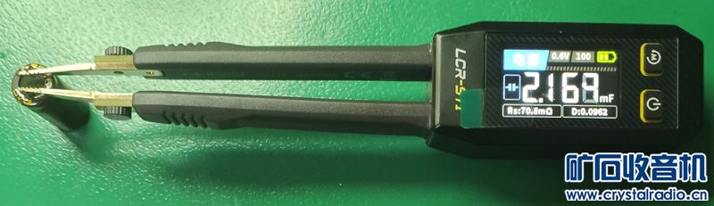

 楼主| 发表于 2024-8-22 15:44:58 | 显示全部楼层
电感拆下重新焊好,滤波电容2200uF/10V共2只,实测11V,重新焊好;问题依旧
还有个关健元件TL431,手头也许有,但一时没找到,已在立创下单,收到后再替换
另外,5V(4.75-5.25V)电压也稍偏高
另一个电源,这样才对
