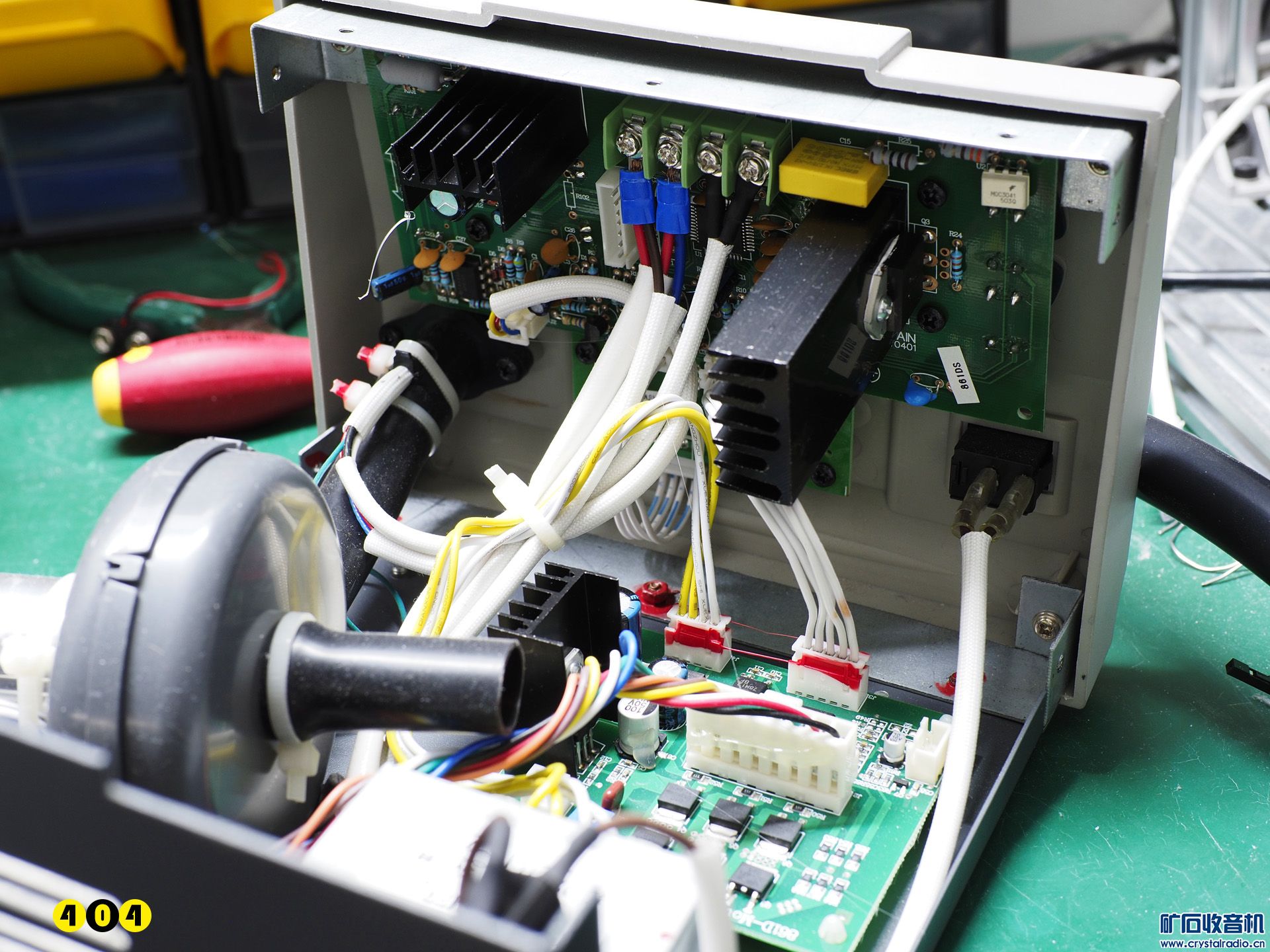

拆开俺的快客 861DW 看看,用了没有十年也有八年了,没搞卫生将就看哈。
变压器次级两个绕组,分别是 23V 和 10V,硕大的 EMI 滤波器用料有点猛啊!

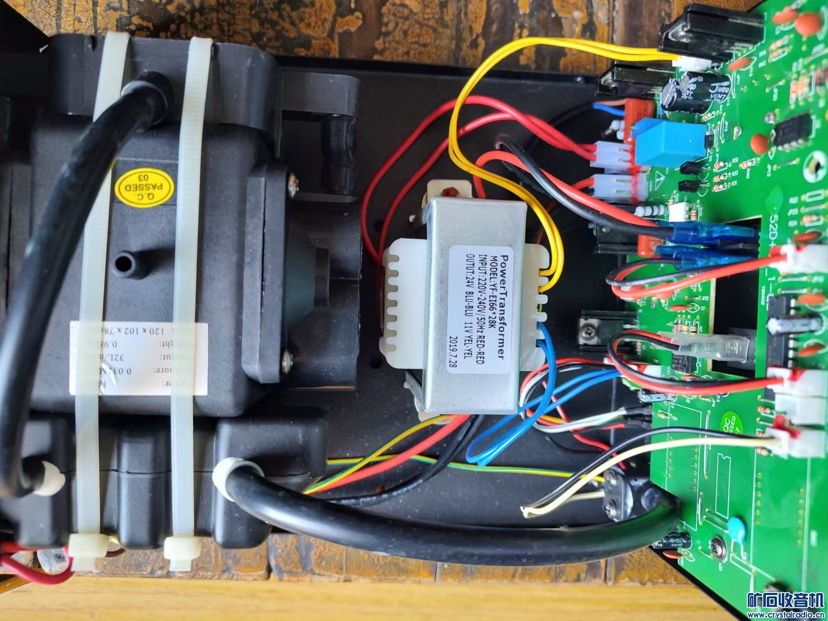

发表于 2024-10-19 22:09:15 | 显示全部楼层
我用的这个,还可以
