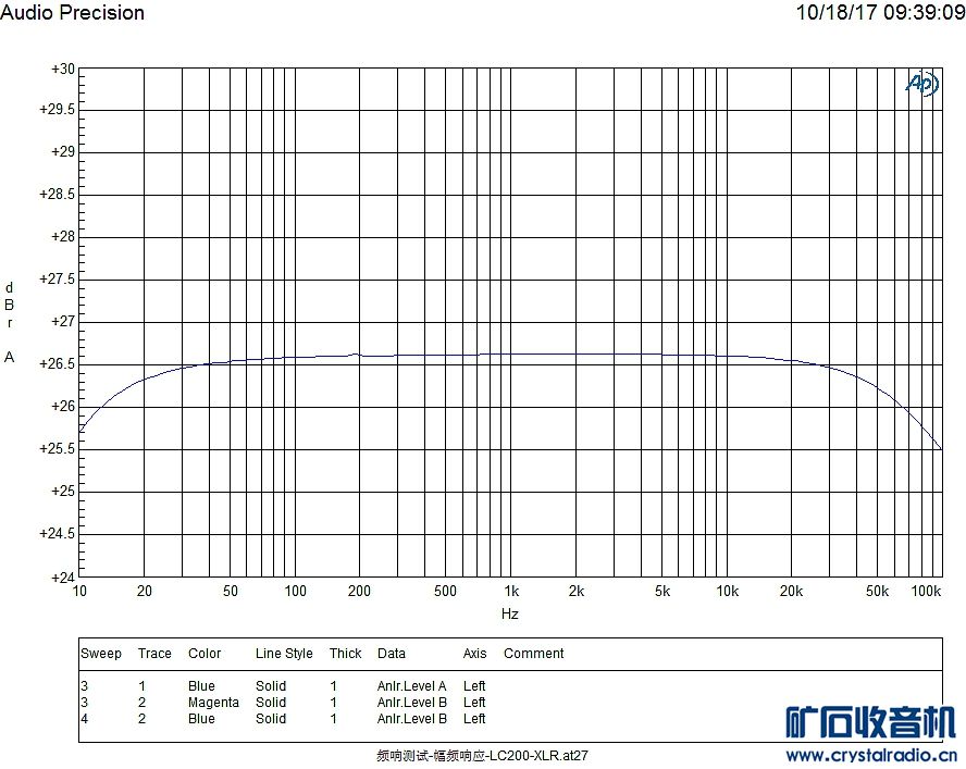

一切都要数据支持的,来给你看看,俺的3.5K的输出牛跟你那个六夹五的环境差不多,300B整机测试的频响,300B无任何交流反馈。
