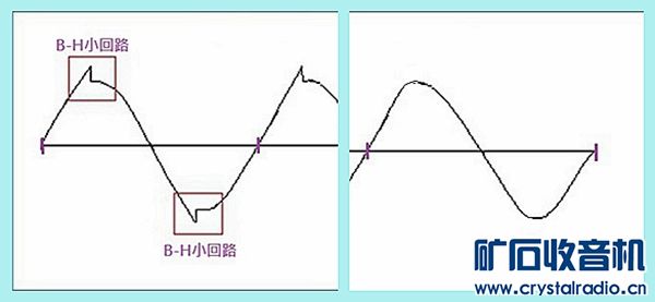

 楼主| 发表于 2024-8-14 12:56:46 | 显示全部楼层
既然遇见问题了,总得有解决问题的方法才对。
发现手里的铁芯被磁化了,除了6楼提到的方法还可以更加简单有效的方法:利用函数发生器进行退磁处理。
首先,
1)调节函数发生器调至变压器能承受最大正弦波电压输出,扫描频率从0.1Hz开始。低频可以迫使任何实际变压器的感抗接近于零,电流大小由一下等式来决定:
式中      Vout---函数发生器开路输出电压;
              Rout---函数发生器输出阻抗(通常为50Ω);
              Rdc---  变压器直流阻抗。
 楼主| 发表于 2024-8-14 13:00:43 | 显示全部楼层
2)扫描以对数步进,要缓慢进行。从0.1Hz到100Hz,扫描周期大于1分钟;
3)如果重复扫描,那么在重复扫描最低频率前,必须关掉输出。
如果函数发生器的输出电压通过示波器看到有直流耦合,取决于最开始铁芯的磁化程度,波形可能会在最低处有畸变,这是因为函数发生器极力想驱动铁芯饱和成短路。
因为吸取的电流与频率成反比,随着频率的提高,变压器的铁芯缓慢地经过一个小B-H回路。
随着项目的进行,这些畸变将会消失,铁芯退磁成功。
