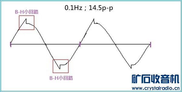

 楼主| 发表于 2024-8-13 14:26:33 | 显示全部楼层
有时候,碰到变压器原边电感量严重不足的情况。电感量严重不足,有多种原因。但其中我们可以怀疑一次铁芯的磁化。铁芯磁化后,电感量只有正常电感量的四分之一不到的情况。
那怎么判断铁芯已经磁化?
用信号发生器,从0.1Hz开始到100Hz进行扫描。随着频率的逐渐增加,会出现一个小的B/H回路
