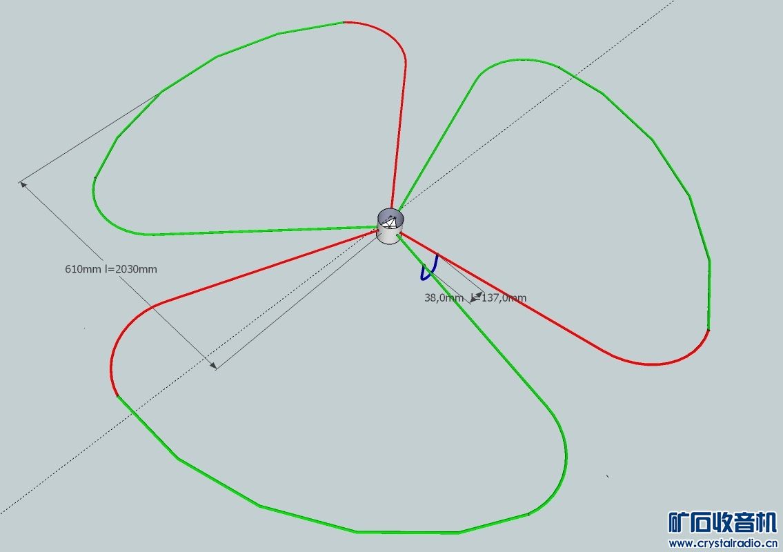

楼主: starxi
设计良好的谐振天线是有一定带宽的

 楼主| 发表于 2024-8-11 19:04:55 来自手机 | 显示全部楼层
扫宽改成30M,结构做了一点改动,驻波1.3以内带宽5%曲线更平坦,中心142M驻波更低1.025,谐振点很完美,就差裁切尺寸正式制做了

发表于 2024-8-11 21:01:11 | 显示全部楼层
润吉地 发表于 2024-8-11 20:50
十字双极化/圆极化的常见,3分的少见但性能更好。
第1图这款"三叶草"天线,有没有详细的制作资料
我是说,如果变更其它频率,有没有相关的计算方法或软件,谢谢!
发表于 2024-8-11 21:18:51 | 显示全部楼层
普通的八木天线,水平两根振子。 这玩意三个叉,怎么接馈线呢
发表于 2024-8-11 21:26:39 | 显示全部楼层
谢版主加分!
看来版主对希奇古怪的天线也感兴趣
找到了一个制作资料
https://vk6ysf.com/146mhz_cloverleaf_antenna.htm

发表于 2024-8-11 21:47:04 来自手机 | 显示全部楼层
发表于 2024-8-11 21:49:59 | 显示全部楼层
有个集总负责网络馈电
发表于 2024-8-11 22:05:06 | 显示全部楼层
匹配"短路环"没给具体尺寸,只能实验后确定
发表于 2024-8-11 22:20:54 | 显示全部楼层
mov99 发表于 2024-8-11 21:26
谢版主加分!
看来版主对希奇古怪的天线也感兴趣
谢谢。
不了解的,好奇啊
看了一下您给的链接,是电扇叶天线的
我想问的是
这个
普通的八木天线如果 一直简化,把反射单元视而不见,其实工作振子相当于偶极天线(接线一边一根就行)。但是这大奔天线有三个叉,这玩意怎么接线呢

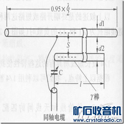

发表于 2024-8-11 22:51:20 | 显示全部楼层
海河 发表于 2024-8-11 22:20
谢谢。
不了解的,好奇啊
从此,那款天线又多了一个名:电扇叶天线
从截图上看,是"伽玛棒"匹配
http://www.360doc.com/content/16/0730/16/152409_579580353.shtml
