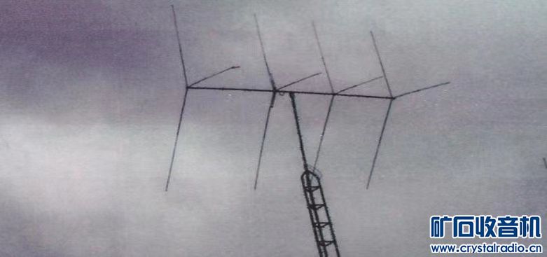

1楼那个太简陋了,本地通联推荐结构
润吉地 发表于 2024-8-11 10:55
我也看成日本了
1楼那个太简陋了,本地通联推荐结构
截图有点小,看的不是很清楚
目测,把八木天线延轴线切去一半(保留二分之一),然后,垂直放置
有引向器、反射器,中间是振子,伽玛棒匹配
和八木天线肯定是不挨边了,只能算是J型天线的变种
 楼主| 发表于 2024-8-11 11:15:44 来自手机 | 显示全部楼层
我也看成日本了
1楼那个太简陋了,本地通联推荐结构
这种乱七八糟啥也不是,说八木吧不是八木,也就是个胡扯的结构而已

发表于 2024-8-11 12:35:54 | 显示全部楼层
这种结构从军用到民用已经70多年了
你到现在也不能拿出一种创新的结构来

发表于 2024-8-11 12:47:39 | 显示全部楼层
这是另外一种高级天线结构,可以应用于各个频段,估计你也不能理解
发表于 2024-8-11 13:48:41 | 显示全部楼层
旋转场半波振子八木?水平方向上有最大值,对于对方天线的极化形式都能响应。我猜的啊。
发表于 2024-8-11 13:52:17 | 显示全部楼层
看样子不像是八木的定义啊
发表于 2024-8-11 13:58:44 | 显示全部楼层
快乐年 发表于 2024-8-11 13:52
看样子不像是八木的定义啊
是八木的结构,左面第一个是 反射器,第二个是γ馈电的有源振子,前面两个引向器。这个馈电有学问,要形成旋转场。
发表于 2024-8-11 14:11:36 | 显示全部楼层
正解 。如果短波或FM DX一方或双方用这这种天线,都会很好地改善通信效果。模拟信号声音平稳清晰,失真度降低,FM的声场变得稳定。数据通信则误码率降低,解调质量提高
