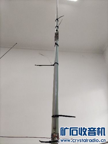

发表于 2024-8-10 18:06:21 来自手机 | 显示全部楼层 |阅读模式
一个结构设计合理的谐振天线是具有一定低驻波带宽的,而不是很窄一段驻波低。
近日与本地ham约定了直频联络频点145.55,手上没有合适的V段天线,做个1/2波长的试试,空口无凭实测为证。
可以看出尺寸裁的有点偏长产生了+j感性分量,谐振频率偏低了一些,通过整体结构补偿做到了覆盖144-146MHz驻波1.3以内,低驻波总带宽约5%,如果以1.5为限带宽做到10%。
以这次测试为据,如果进一步修正尺寸后1.3以内低驻波带宽在145为中心做到5%-8%还是很容易的
看回波损耗还不错
天线振子上的黑色条条,是"捆扎"还是用作"增容"

 楼主| 发表于 2024-8-10 19:36:15 来自手机 | 显示全部楼层
mov99 发表于 2024-8-10 18:57
看回波损耗还不错
仅做捆扎固定用
