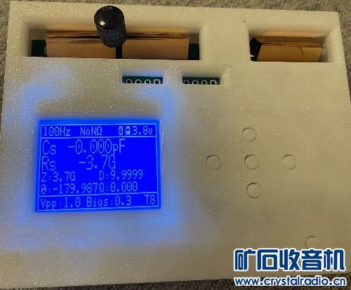

DIY简易LCR终于算是能用了,真不容易啊

发表于 2024-11-19 21:47:27 来自手机 | 显示全部楼层
最新版本,发现10k,20k电阻均无法测量,可以看一下屏幕
发表于 2024-11-19 21:48:26 来自手机 | 显示全部楼层
手动切换到10K档显示 NaNR,无法测量电阻等
自动模式10K,20K电阻无法测量,显示档位也是NaNR
手动切换到100K档,可以正常测量10K 20K电阻。
测量3.3K电阻,无法切换到 1K 以上的档位
 楼主| 发表于 2024-11-19 22:26:50 | 显示全部楼层
你恢复出厂设置一下试试呢?我这里没法重现。
如果你这次更新后,没有自动把原有的配置清除,重新清零校准,那是可能会有点问题。
这次更新添加了新的配置字段,这会导致原有的配置失效。
我忘记更新配置标记了,更新后可能没有自动删除旧的配置,错误的配置数据会引起这个问题
另外,经你提醒,我倒是发现了另一个BUG
已经更新了版本标记,修正了上面发现的BUG
simpleLCR-2024-11-19-2.zip (317.09 KB, 下载次数: 65)
发表于 2024-11-19 23:01:57 来自手机 | 显示全部楼层
恢复出厂已经正常了
 楼主| 发表于 2024-11-19 23:04:01 | 显示全部楼层
sayno186 发表于 2024-11-19 23:01
恢复出厂已经正常了
你可以用后面发的新固件,修正了开路测试无法关闭的BUG
发表于 2024-11-19 23:16:38 来自手机 | 显示全部楼层
恢复出厂设置,很容易误操作,是否加入长按或其它才进行。已经更新到最新版本,目前没发现什么问题
 楼主| 发表于 2024-11-19 23:18:07 | 显示全部楼层
是比较容易误操作,我加个二次确认吧
