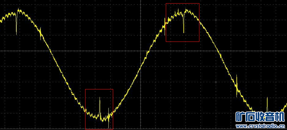

 楼主| 发表于 2024-11-13 22:19:36 | 显示全部楼层
sayno186 发表于 2024-11-13 21:09
两边换完后,整机电流只有100mA
嗯,这回对了。
你可以验证一下测量电感,看波形会不会失真
如果有失真,电感两端会出现类似下图的毛刺
这说明测量信号有交越失真。可以适当加大静态电流

 楼主| 发表于 2024-11-14 23:48:53 | 显示全部楼层
sayno186 发表于 2024-11-14 20:41
应该是低电关机了,搞个低电提示然后延时关机。这样更直观了。
还有就是测量有时测量不出来值,电感和电 ...
我最开始做的版本,直接用运放输出,测量小电感时输出波形失真,和你现在的情况有点像
如果你测量大电感比较稳定,小电感不稳定(参考电阻<1K)
建议你用示波器看一下,带载的测量信号波形。
如果不是稳定的正弦波,说明有失真,需要加大静态工作电流
原理图上的元件参数是我仿真和实测都比较理想的值,输出电流不是太大,也没有明显失真
发表于 2024-11-14 23:49:16 来自手机 | 显示全部楼层
已经正常了,测量不准的问题,10K档原因是干簧管没有导通,使用示波器测量输出,没有正弦波,查出干簧管没有导通,增大干簧管电流到30mA。已正常
 楼主| 发表于 2024-11-15 00:02:05 | 显示全部楼层
sayno186 发表于 2024-11-14 23:49
已经正常了,测量不准的问题,10K档原因是干簧管没有导通,使用示波器测量输出,没有正弦波,查出干簧管没 ...
看来我选择用干簧管做开关真是给大家挖坑了,每个人都会碰到这个问题

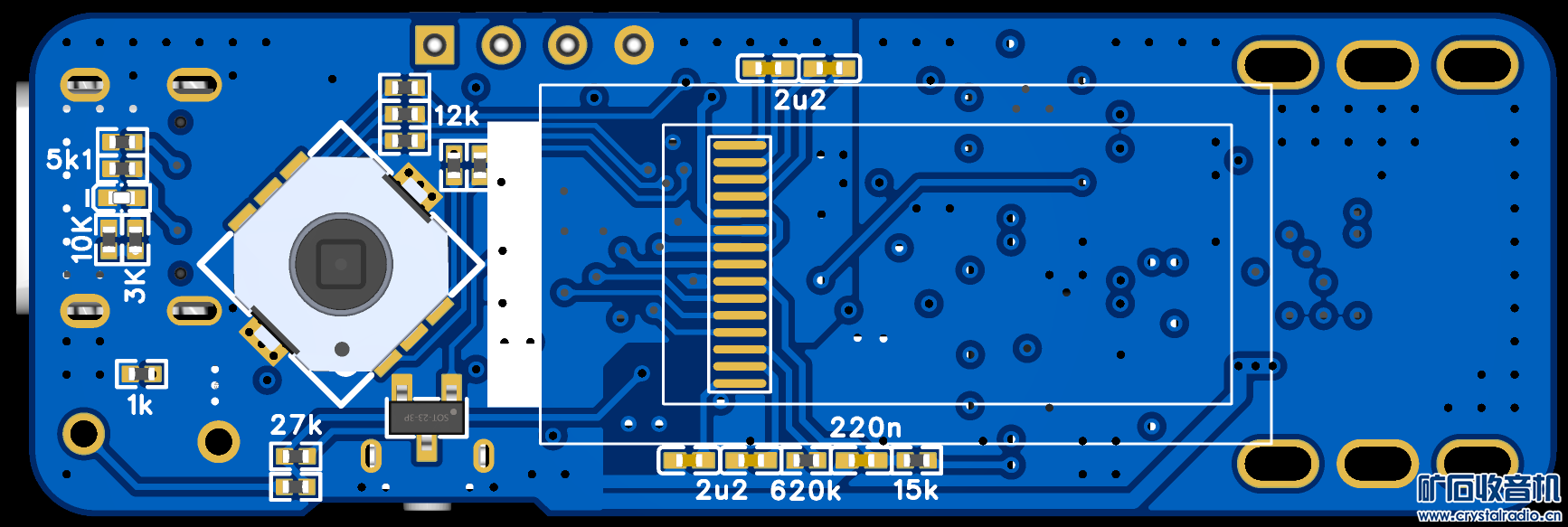

发表于 2024-11-15 09:05:21 | 显示全部楼层
重新画了mini-lcr电路板,缩小到19.3×58.4mm。换了更小体积的充电升压芯片。
 楼主| 发表于 2024-11-15 09:31:47 来自手机 | 显示全部楼层
不错!建议参考0603版电路,去掉那个实验电阻,没有用。就是DAC输出到运放那里,0402版是搞了个分压电阻。原本是计划满摆幅输出,以提高信号精度的。但这样就不能实现二极管功能了。而且对测量精度几乎没啥帮助。还有,电源开关当初为了省个管子,搞得有点别扭。可以优化一下,只是固件需要配合更新。
