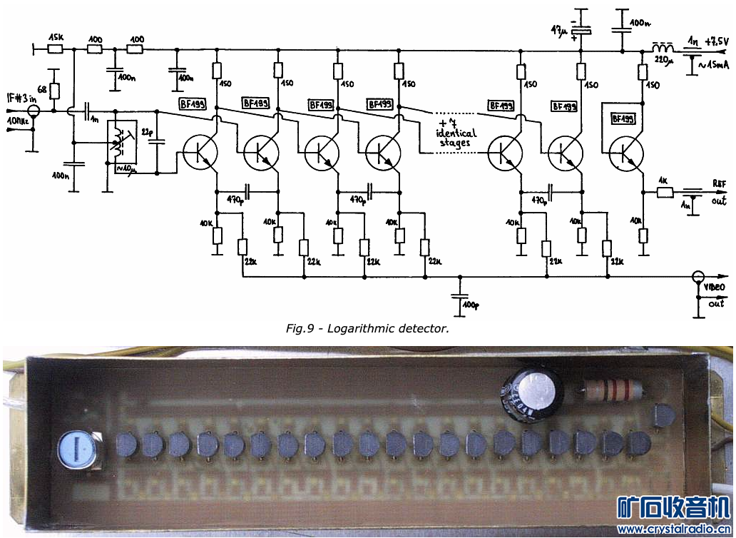

这个电路怎么设计?

限幅放大器参考https://www.analog.com/en/resour ... -lt6016-lt6017.html
这种限幅法得到的是“硬”限幅,直流电压传输曲线转折点很明确。
注意要用高速运放搭,从限幅恢复快一点。
求和器参考小鬼头老师别贴的21楼图片:http://www.crystalradio.cn/forum ... &fromuid=322954

发表于 2024-8-4 20:45:16 来自手机 | 显示全部楼层
楼主对这个可变增益放大器的要求“输入小于0.5Vp-p时放大倍数是5,输入大于0.5Vp-p时放大倍数是1”,而图形显示输出幅度却是随输入增长而增长,图文不一致。如果功能电路与文字描述一致,那么,当输入信号在0.5左右输出信号会有一个明显的随输入增长而跌落,比如说输入0.4时输出2.0,输入0.6时输出0.6。如果要求电路特性与图形一致,那么可以采用类似磁带录音ALC电路的反馈原理,如果要求电路特性与文字描述一致,那么只能用开关切换法。

楼主对这个可变增益放大器的要求“输入小于0.5Vp-p时放大倍数是5,输入大于0.5Vp-p时放大倍数是1”,而图形 ...
您说的正确,本意是要求电路特性与图形一致。谢谢您!
好像跟ALC特性还不太一样。
发表于 2025-1-5 16:43:27 | 显示全部楼层
用折线放大器。

MT4S301 发表于 2024-8-3 16:22
#2楼小鬼头老师正解。而且让我想到一直很喜欢的一篇mini tutorial:https://www.analog.com/media/cn/train ...
你说这个吗

去年八月的題目,還沒解決麽?大師們想得也太複雜了,這不就是一個電平轉換的小事兒嘛。
发表于 2025-1-6 16:47:34 | 显示全部楼层
欧洲人真会玩,硬是拿晶体管做
发表于 2025-1-6 17:11:52 | 显示全部楼层
看到此图,由然而解!不错不错,不愧是大师手笔
