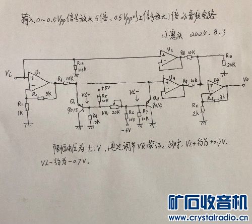

这个电路怎么设计?

发表于 2024-8-3 17:24:01 来自手机 | 显示全部楼层
小鬼头 发表于 2024-8-3 13:26
高于0.5Vpp时,放大倍数是1倍吧?
应该可以这样实现:
限幅电压算错了,应该为1V。。。。
有点时间,干脆把整个电路画出来,如附图。
电路结构就是前面所说。限幅器由bjt来做,调节VR1可同步改变2只bjt的b极偏置电压,从而改变限幅起控点。

 楼主| 发表于 2024-8-3 19:23:32 | 显示全部楼层
依依不舍 发表于 2024-8-3 16:07
用双运放,第一路5倍放大后输出。
第二路接成比较器,设置一个基准电压和第一路输出比较翻转。
第二路输 ...
原理应该是对的,谢谢了

发表于 2024-8-3 20:31:43 | 显示全部楼层
测输入信号的峰峰值,然后选择两个不同的放大器输出,或一个放大器选择两个不同的负反馈系数
 楼主| 发表于 2024-8-3 21:22:13 | 显示全部楼层
原理应该是对的,谢谢了
