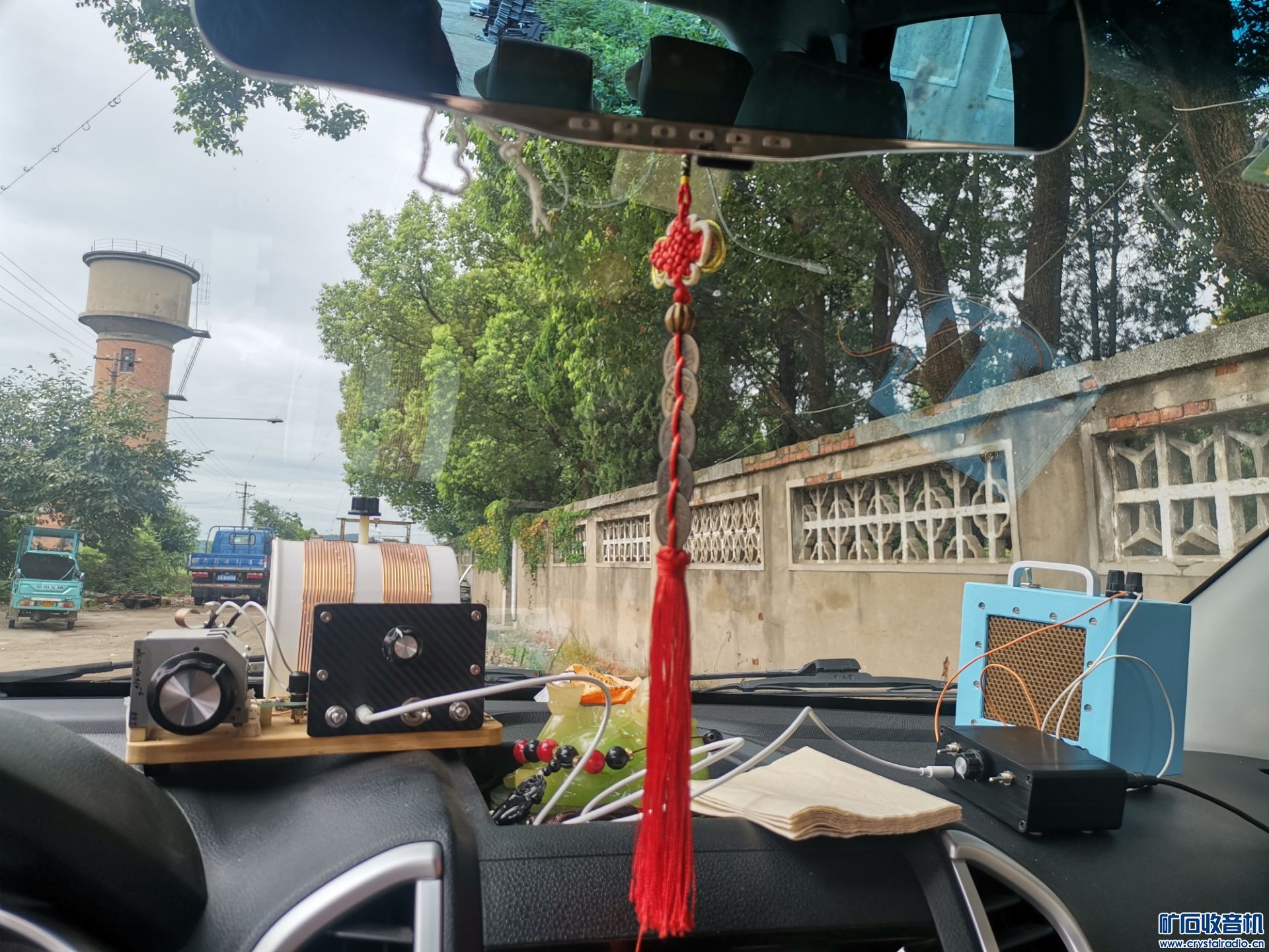

昨天一脚突然踢到原先做实验剩下来的一点草酸溶液,本着反正东西都有了,不用白不用的态度,又一次去电台下面搞了一遍,这次总算是测试成功了。
伴随着电解电压不断调高带来的轻微丝丝电解声和噗噗气泡声,电台的声音开始出现。
此时距离发射塔大约80米,无任何天地线,整套接收设备放在汽车内的前挡风玻璃处。谐振线圈的直径大约为80毫米到100毫米左右。
测试视频。
测试接收了两个电台,846kHz和1557kHz,两个电台都满意的发出了声音,选择性也不算是非常差。除了声音比普通二极管要小的多的多--我估计检波电压灵敏度起码能相差40分贝。也就是这个试验电解检波器的效率只有普通1ss86二极管的1%左右,毕竟它并不是特殊优化细丝的版本,那个材料我买不到。而且根据古董时代的报告,就算优化到极致,也只是比矿石检波器稍微灵敏一点。它的主要优点在于可靠。所以如果想要制作电解检波器,请三思(很废物很废物,除了原理好玩)
调整电解检波器总共分三步:
1:所有调整归零,检波器阳极丝拉出溶液,电解偏置电压旋到最大。
2:阳极丝不断微调进入溶液,并且调整到可调的较小接触,此时因为偏置电压最大会有噗噗和丝丝的电解噪声,旋低偏置电压直到这两个噪声消失或者只有很少量的很缓慢的噗噗电解气泡噪声。
3:旋转可变电容器开始选台,注意此时切忌震动,震动会让溶液表面张力接触的很小的接触面积断开,又要重调,颇为麻烦。
--但是可以说在古典检波器时期,通过一套规范调整就能获得相当稳定的灵敏度对于商业和军用接收的吸引力要远大于瞎鸡儿戳才能随机获得一个高灵敏度点的矿石检波器。

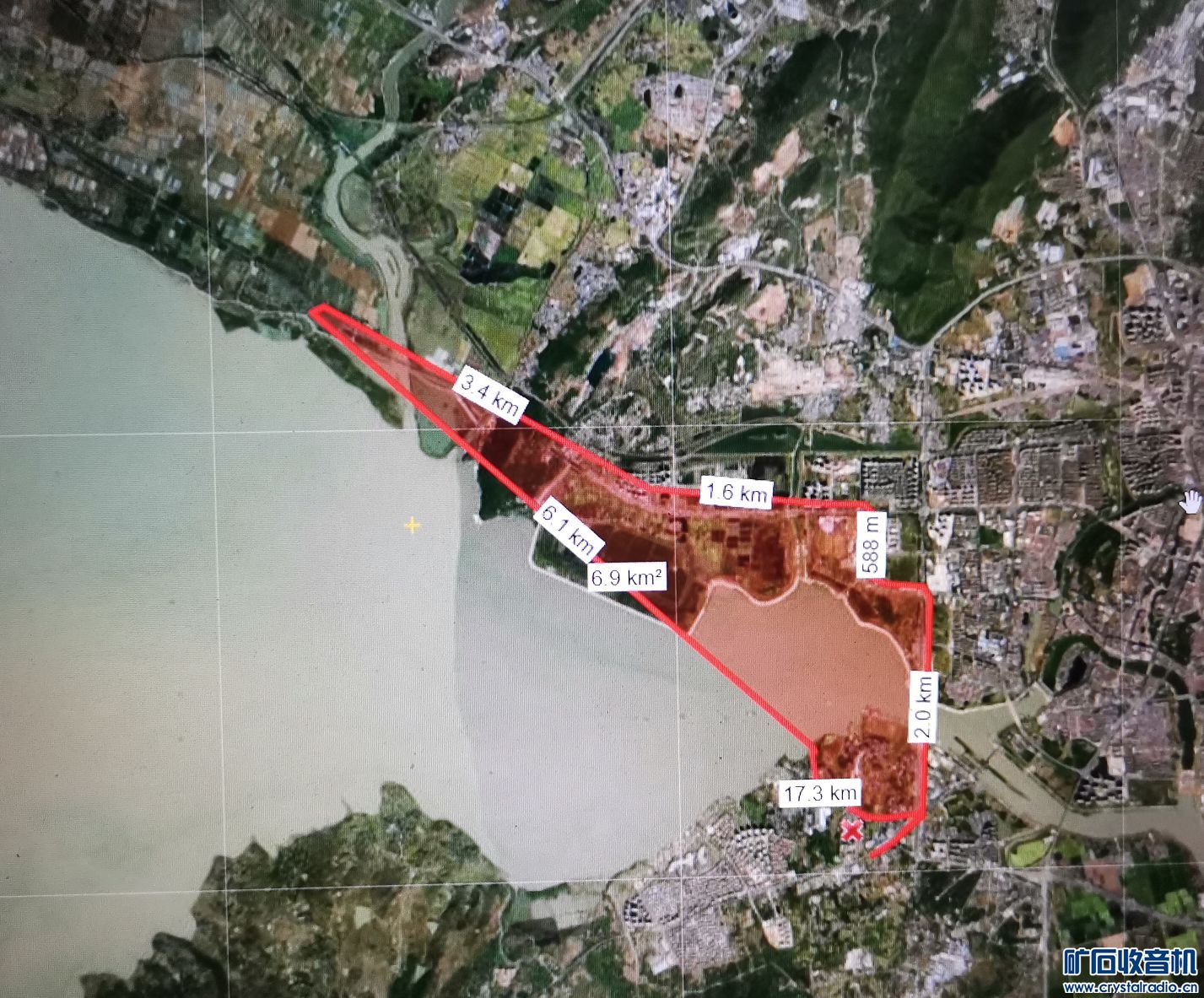

B:在不接入任何天地线,只使用此试验矿石收音机线圈进行感应接收的条件下,矿石机仍然摆在车内前挡风玻璃处,检波器切换到1ss86,旋转整机到最弱耦合角度以精确调整谐振频率。开始沿着道路不断远离电台,直到音箱里面只有沙沙的噪声再没有电台声音。拉距的极限距离是6.1公里。
其中:2公里以内基本上任意角度都能接收清晰可靠,2~4公里开始讲究角度,4公里以外只有很少的角度才能接收清楚,6.1公里信号断联。
这个拉距的成绩并不很好,但是考虑到检波器是劣质的灵敏度不怎么样的1SS86,线圈也只是普通单股漆包线间绕,并且热场距离底板高损耗很近,放置在汽车前挡风这种有一定电磁屏蔽的地方,小线圈还不接天地线纯靠线圈接收,各种配置均不利于灵敏度的发挥(除了HGAF和音箱),实际6.1公里也算是还行的水平了--反正高于我对这台破烂机器的期待。

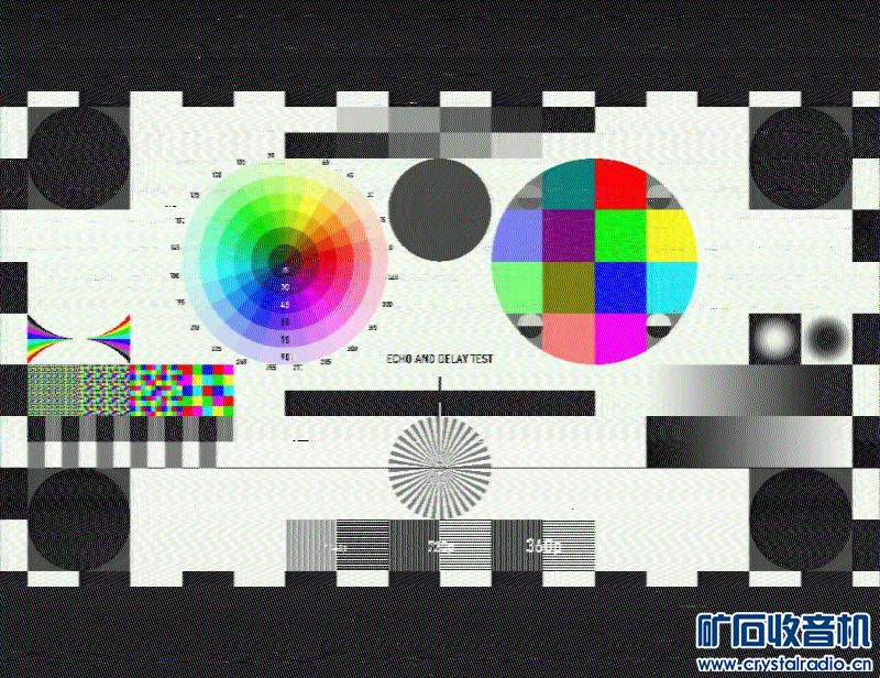

C:在器件支持条件下,使用调幅发射模块调制SSTV ,测使用电解检波器进行检波,能够顺利解码。但是一来电平很低,抗噪声性能差,二来由于电解点的不稳定,可能在中途会突然发生其他的噗噗和丝丝噪声,并且偏置程度严重影响解码水平。这些问题都导致了最终得图的效果低于二极管。
电解检波器接收效果。
1ss86二极管接收效果。
