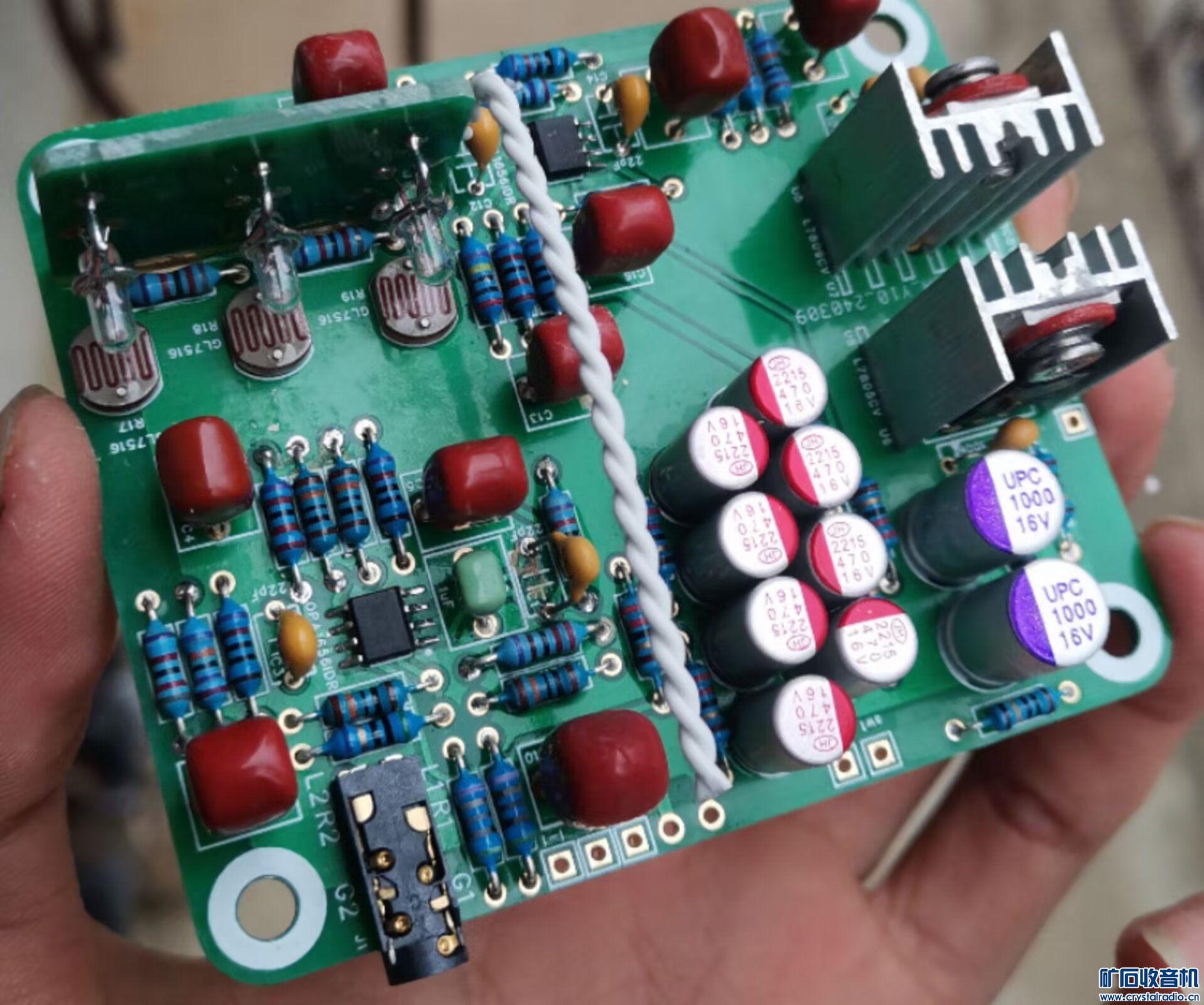

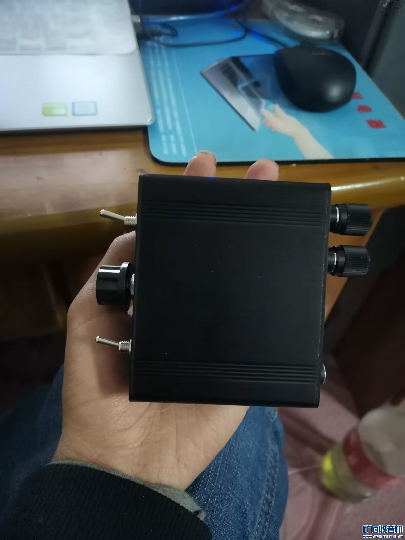

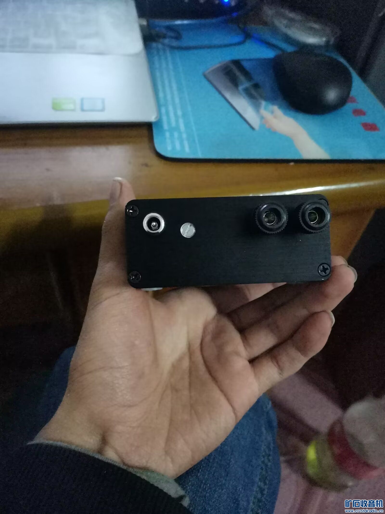

供电:
12V  DC
输出:
4Ω 2.2W
8Ω 1.1W
最大增益:94dB
噪声电阻:2.7~4kΩ
输入电阻:2550Ω(0dB)
5050Ω(-40dB)
AGC范围:60dB。
手动可选衰减器:-40dB
适配于3DQ,其他种类检波器要搭配阻抗匹配变压器。
还在忍受矿石机声音小蚊子飘飘?还在费劲花大钱买各种各样效果不确定耳机?
这个附加器可以让你舒爽接收!
电台声音小?这个小黑盒子预备了最大整整94分贝的增益,可以把检波器Rd电阻热噪声都放的沙沙作响。
遇到大电台?机器有较完善的大动态AGC,无惧任何电台。
声音飘飘忽忽衰落不定?深度大动态AGC让你轻松接收。
适配各种矿石收音机,再生收音机,稳定播放日常欣赏之佳品(雾)。
非常适合那种家里做了一堆矿石收音机,天天要拉出来遛一遛。当日常听听的需求者。
比赛不宜,违反规定。使用外接能源。

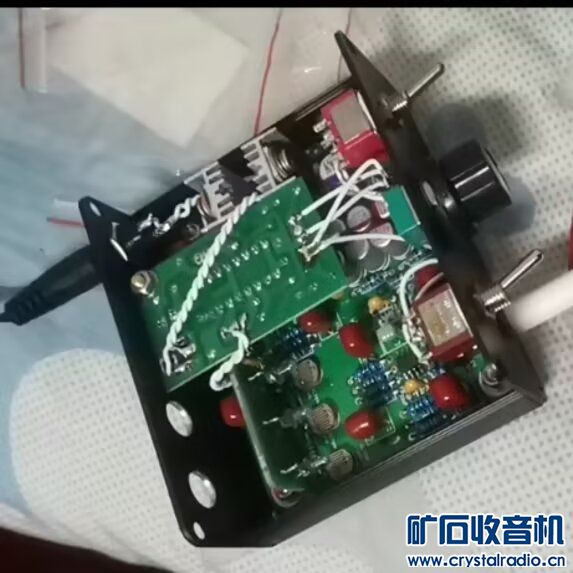

原理:级联LDR衰减器+物理惰性延时+超低噪声OPA+4863放大。
可在后期对矿石机严苛要求的音频做处理。灵敏度高,比舌簧耳机更灵敏(舌簧耳机要在半夜才能仔细听到的台在这里很容易就能接受)声音音量稳定,比耳机听起来更舒服。
至于用电纯不纯粹的问题,看开一点。油管上大把古董矿石机加功放的。
我只能说使用了这个盒子以后,以前开发的很多耳机(22955,30120早几年前我已经摸索过了)都不香了。
我这人还是以懒为主,喇叭听起来多舒服。至少这里提供了一个选择。
这个附加器还可以干很多有趣的东西,比如隔墙窃听,喇叭隔空自激,语音接收压缩。
