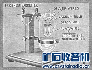

利用热惰性和热容量:比如热阻检波器,高频电流通过一根电阻丝,电阻丝的散热速度恰好控制在音频范围,这样的话,高频幅度的变动可造成电阻丝上热量的变动,造成电阻变化,通入一个直流便可以调制该直流在耳机中形成音频。
下图就是热丝检波器,费森登发明,又名巴雷特:

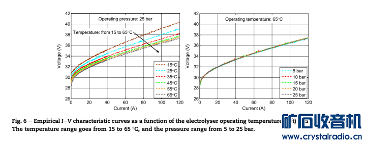

对该电解系统施加偏置,则由中学电化学知识,我们可以知道在该系统中为电解水。理论热分解电压1.23V,热中性电压1.48V,在该电压以下水均不会或不易电解。
在该电压以上则进入活性电压区(Activate Region),此时电解水的一定电压的电流大小将会由电极材料所决定。
下图是水的实际催化热力学和动力学分解特征曲线:
下图是一个实际多串联电解池的特性曲线:
对于铂而言,其HRR(氢分解的过电压)和HER(还原氢形成气体所需过电压)均很低,就人类所发现的材料而言,它可能是一种历史悠久的特性极为优良的催化材料。
就算是对于ORR和OER,铂也有极强的催化性能。所以铂在特定电压下可以通过最多的电流,也就是活性区极小,这个活性区对应于半导体的uT,是衡量电解检波器灵敏度的一大重要因素。

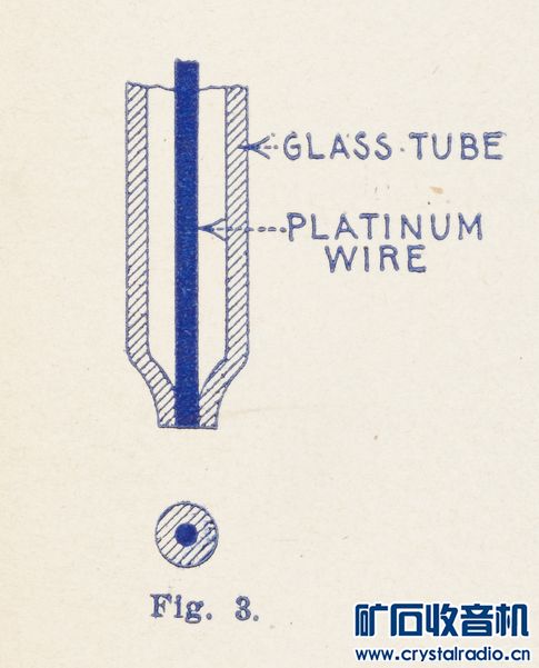

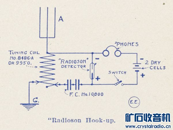

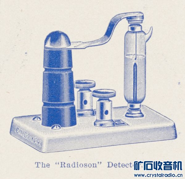

改进到最后版本的电解检波器是20世纪10年代中期国外厂商制成的制成品"Radioson",又称密封式点电解检波器。
original-1850a7e28905cabe1339d429ecebfa8cf042d93d.jpg original-b2b728b471223c6a1acdc777014f526c8dfc06ad.jpg
它将电极和溶液使用玻璃熔封在密封空间内,这样可以避免酸液外泄,而沃拉斯顿线阳极则在外面熔融玻璃之后整体锉平,这样的话可以保证只有沃拉斯顿线的一个端点表面可以暴露在外,这也就是点电解名称的由来。
从而形成了极小的接触面积和极低的双电层电容,让它的灵敏度得到了最大的优化。《古典矿石机欣赏和现代矿石机制作》中,一台法国矿石机便配置了这样的电解检波器。
下图是典型应用电路:
下图是法国矿石收音机上面的实际非密封点电解检波器:
它的缺点是不能通过太大的电流,否则就会“丝毁器亡”。当然也有诸多的因素导致它最后淘汰。

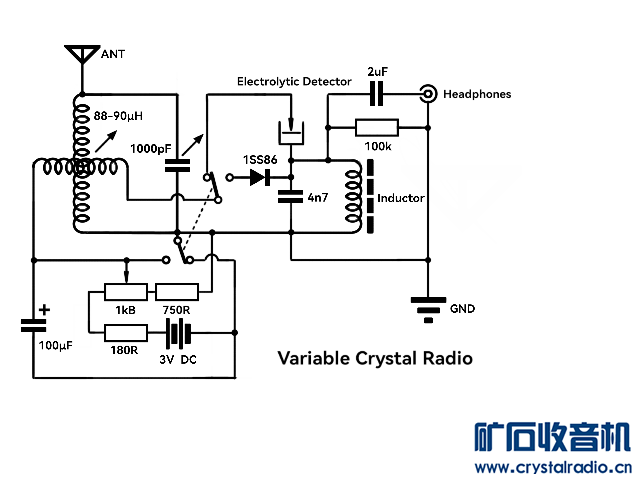

这是一台【抛除电解检波器配置以外】典型的单回路矿石收音机。图上的线圈中检波负载线圈是可以旋转的。根据旋转的方向不同,由矢量我们可以得出匹配的变比不同,这样的话有一个非常重要的好处:
匹配是可以变化的。
而且是连续变化。我曾经在对单回路矿石收音机的性能优化中感到头疼,因为高低端总是不均衡,总需要变化匹配才能获得均匀的效果,而磁环并不能容易达到。结果发现空气矢量旋转线圈具有优秀的变匹配效果,于是在这里,我便加以使用,在实际使用中我发现它特别有用,经过适当的变匹配过后,可以整体取得最优的成绩。
电解检波器使用两节1.5V干电池提供电源,使用一个电位器电路提供偏置电压,最低可以调到1.2V,低于水的热力学分解电压,最高可以调到约2.5到2.7V,这样的话可以完美涵盖电解检波器的活性区段,并保持最大的可调范围和手感。

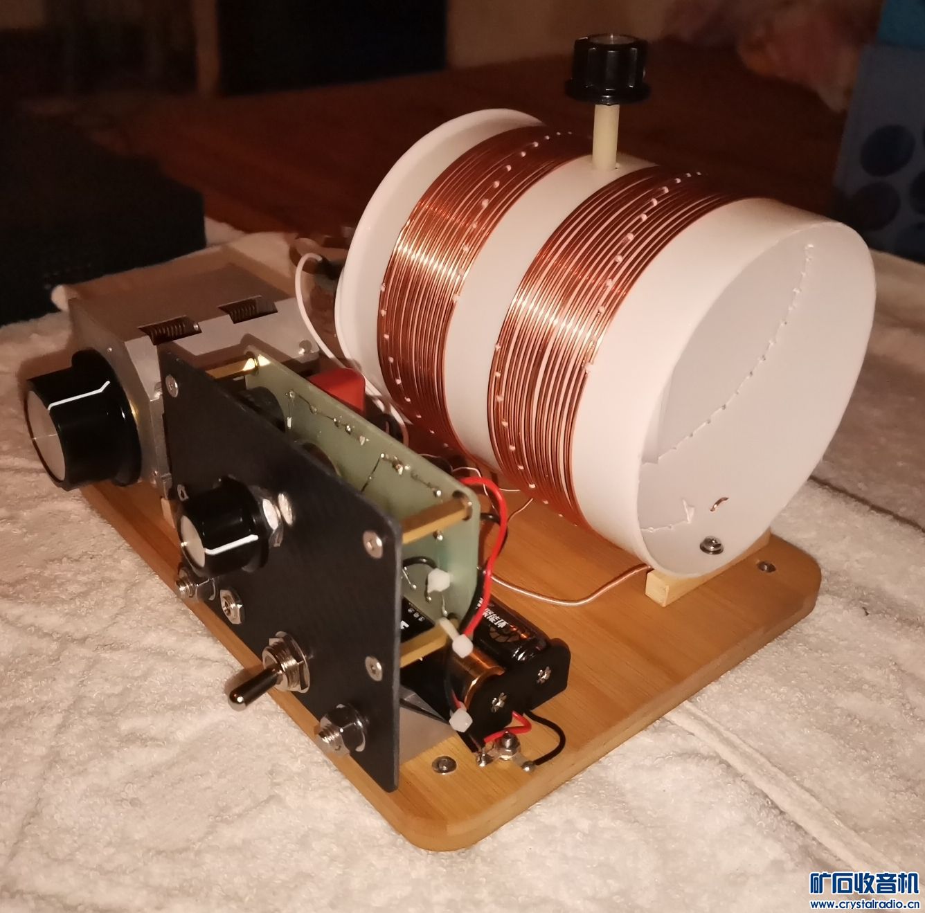

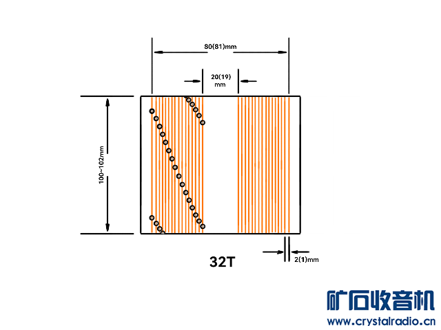

4.1:线圈--线圈使用两个直径不等的聚丙烯瓶子裁剪并绕制,由于设计的是间绕,所以这里使用打孔穿线的手法。保证每个线圈间隔清晰,便于调整,并且保证低的加入材料和低的加工成本,以减小损耗和财力支出。
1c5dce5ea8cef79a.jpg -20e127913e22c99a.jpg 3c12121fd5bfa77f.jpg -1ec38f808172a728.jpg
小线圈使用一根尼龙棍支撑并可旋转,小线圈使用0.04×60的软利兹线,连接到外面以保证它可旋转的特性。
线圈的数据为:大谐振线圈筒直径100-101毫米,线径粗细一毫米,线间间隔一毫米,大线圈每边16圈,总共32圈,中间空余20毫米,则线圈总长取80毫米,配合2*500pF可变电容并联。
负载线圈筒直径73毫米,线径粗细一毫米,两边共密绕12-13圈。
负载线圈圈数要求不严格,应该根据你所选用的检波器阻抗特性而定,检波器器阻抗越高则圈数越多,我这里使用1SS86,Rd约19K,所以只需要这些便足够(其实是我没铜线了,嘻嘻)。

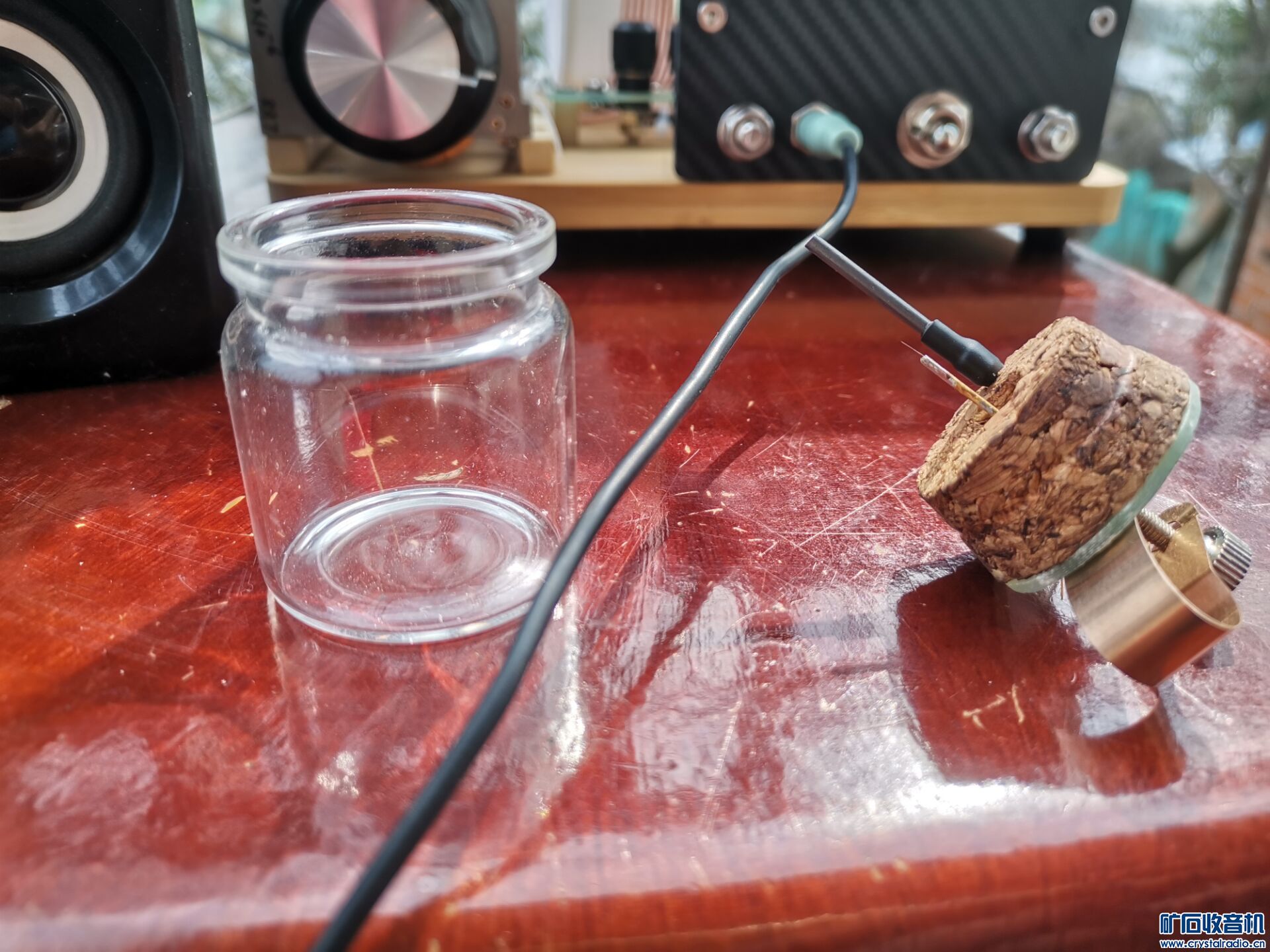

我改进的电解检波器使用一个Φ37mm的管制卡口西林瓶,(你有什么瓶子就用什么瓶子,导电的金属类和不耐酸的瓶子除外),它通常会配一个软木塞。

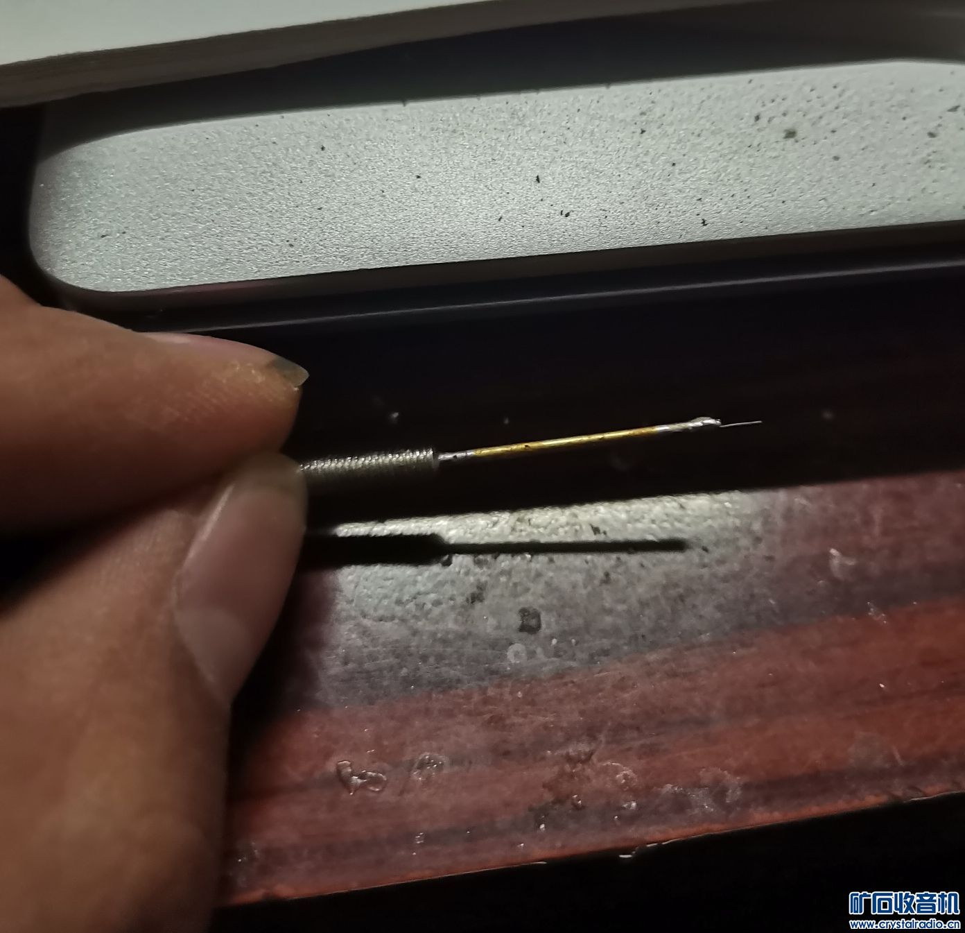

在软木塞的中心打孔,上面配上一个玻纤板,并且旋入一根内外牙的牙管。这根空心牙管可以保证手拧黄铜螺丝可以在里面自由上下,我的用材是304的内外牙螺母,尺寸是m3×5×12,可以刚好配合一根m3×13的铜镀镍手拧螺丝。
用台虎钳固定好手拧螺丝,在螺杆顶部钻一个M1.3×2.5的孔,并且在里面塞入焊锡丝和助焊剂,然后将一根一毫米直径的黄铜硬丝焊进去,黄铜硬丝另一端用锉刀修出平面,在上面涂上少量焊锡,裁剪六毫米长度的铂丝并焊接一毫米上去,留出五毫米裸露长度。
(注意别显摆你阔佬或者出于其他原因把铂丝留的过长,铂丝4到5毫米的时候效果最好用,太长的话很容易被晃动的溶液冲击变弯,拆下来调节很费时间)
铂丝应该选择你可以买到的最细型号。铂丝我这里是在淘宝上买的,直径0.018毫米,事实证明够用了,而且比较好用。要是能买到真正的数微米级别的沃拉斯顿线,【可能】效果还会更好。
注意这里焊接,应该等烙铁上的焊锡烧老(这助焊剂挥发完毕,焊锡表面氧化不可形成合金作用时)以后将烙铁轻轻的搭在靠近锉刀平面的黄铜丝上,让热量通过黄铜丝慢慢传导到带有少量焊锡和助焊剂的平面上并执行焊接工作,千万不可直接将焊锡带着烙铁头直接往上面怼,那可能会过快的把铂给溶掉,丧失焊接价值。
这样的话,焊接完成之后把烙铁拿掉,不会留下任何焊锡,如果在黄铜杆上留下一点点焊锡也无所谓,那并不是焊接上去的,可以用手去除,但是千万千万一定要等焊锡烧老之后再靠在没有助焊剂的黄铜杆上,否则真万一焊上去了一坨锡就拆不下来了
制造完成的整个可调阳极如图所示:
阴极使用碳棒,你可以从电池里面拆,也可以像我一样直接买铅笔芯改,我买的是两毫米的圆规用铅笔芯,比较方便。
在碳棒需要焊接到引出电极的一端,用锉刀锉出几个槽,这是为了保证更好的连接,我这里引出电极使用黄铜硬丝,将黄铜硬丝和碳棒用细软铜丝绑到一块,涂抹助焊剂后,用焊锡灌满,则两者牢固不可分开,并且导电性优良。
(虽然我不知道石墨和焊锡究竟发生了什么样的变化,但是这样确实可以保证两者接触优良,这是个人的一个经验)
将引出电极,包括焊接部位全部用带胶热缩管包死,防止酸液窜入其中/电解过程中软木瓶塞因挥发和凝结水里面残留的酸性成分异常电解对其造成腐蚀。将其穿到瓶子上面的环氧板之后切掉多余的热缩管,并且焊接一个焊片,用胶水定死作为引出阴极。
最后再用磷铜片做一个弹性支撑片,保证电接触的良好,整体安装完成之后,再在磷铜片上焊一个焊片,作为阳极接线端便可以了。
整体装置如下图所示:

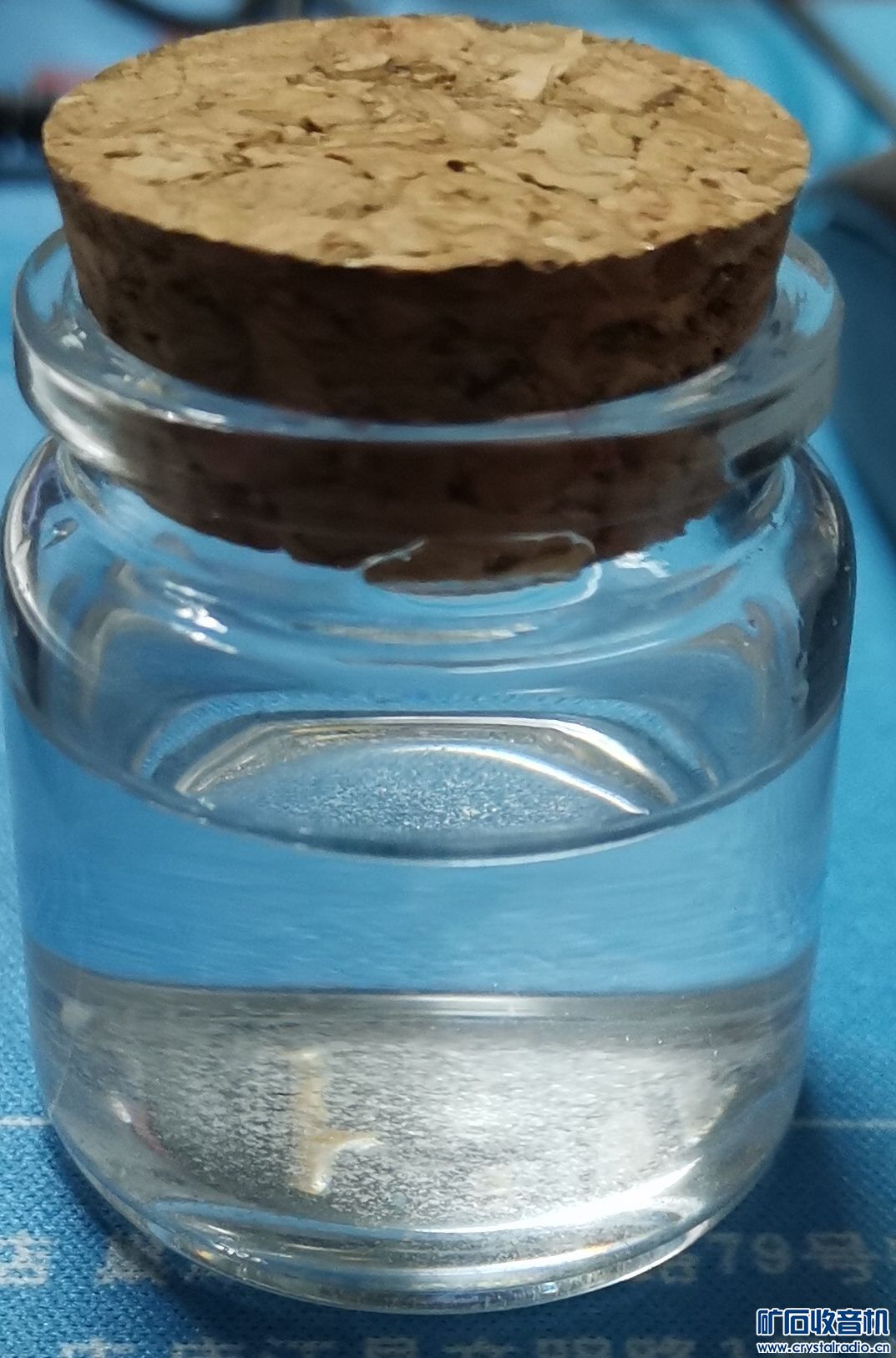

电解液我使用的是草酸溶液。
这是西陇的优级纯二水合草酸。

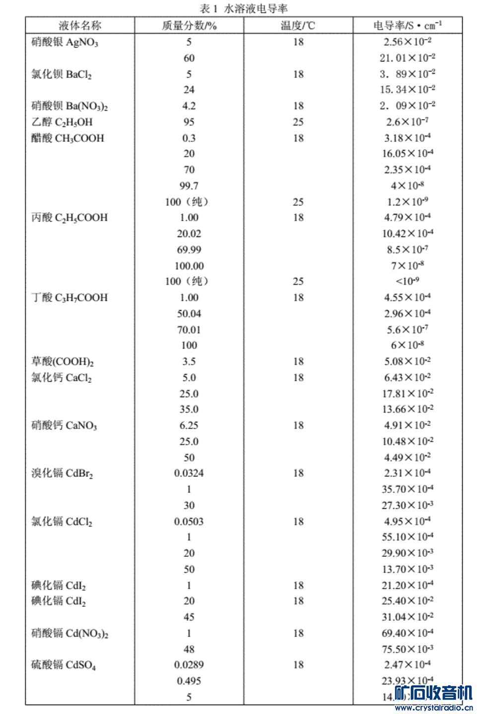

其一是因为受到国内安全保护和法律条规限制,三种典型的无机强酸并不好买,硫酸就算有电解液好买真实性也堪忧,而草酸这个玩意儿优级纯的一买一斤方便好用。
其二是因为草酸是在常见有机酸和盐类溶液中并以电解水为条件的时候,少量添加的同时电导率几乎是最高的,这可以保证内阻的尽量够低,提升效率。
其三是便宜(雾
最终制作完成的电解检波器如图所示。
(注意这个是最终完成版本,并不是后面测试视频里面的,测试视频时导线还没有到齐,所以用的是普通PVC跳线)

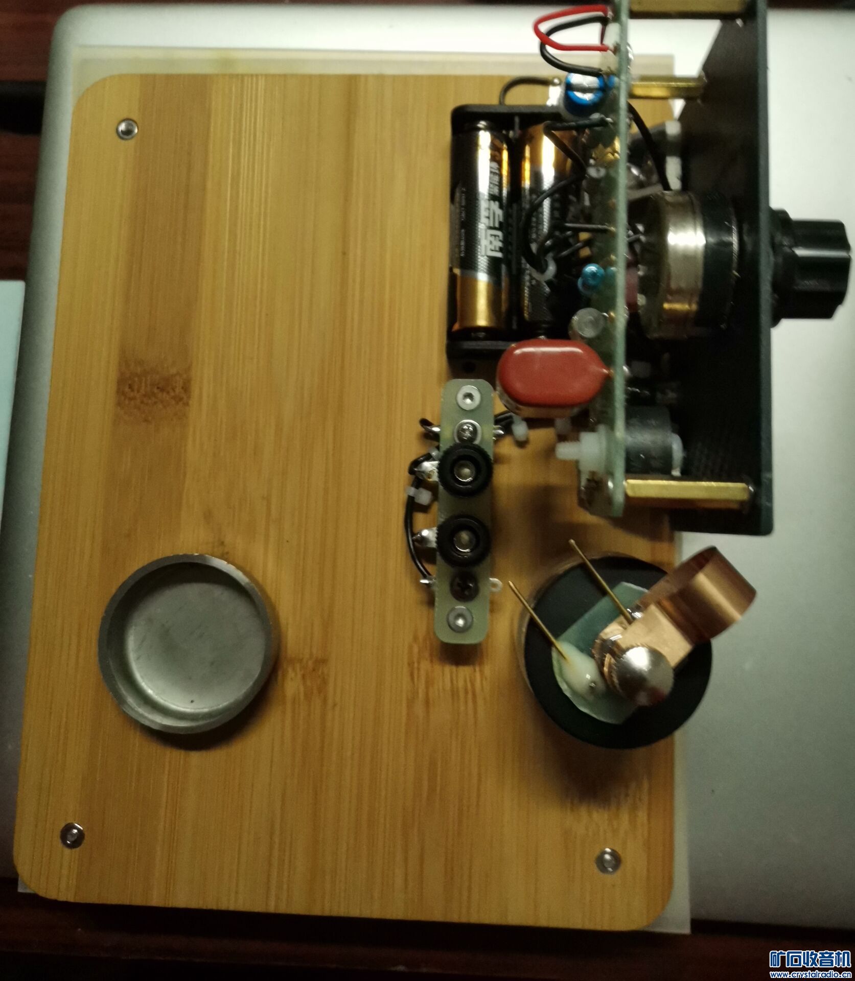

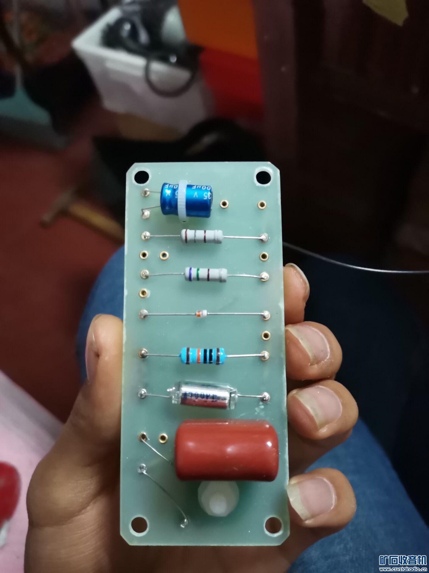

4.4:附件板和面板
本次设计依然按照传统思路,对于一些小的零件采用一块副板安装,为了节约工程锻炼手艺,提升美感(其实就是省钱,免费机会没了打一副板子要20块呜呜呜),使用FR4 1.5厚的板子打1.3直径的铆钉。
面板加工完之后贴碳纤维贴纸,提升质感(还是省钱)
70bc8ec271c463d3.jpg 8f14dd154c6b5fb.jpg -614e27980bac29df.jpg -29859e0f35e1c910.jpg 712b0b668a7df263.jpg
铆钉版飞线示意图,实际最终和设计有变动

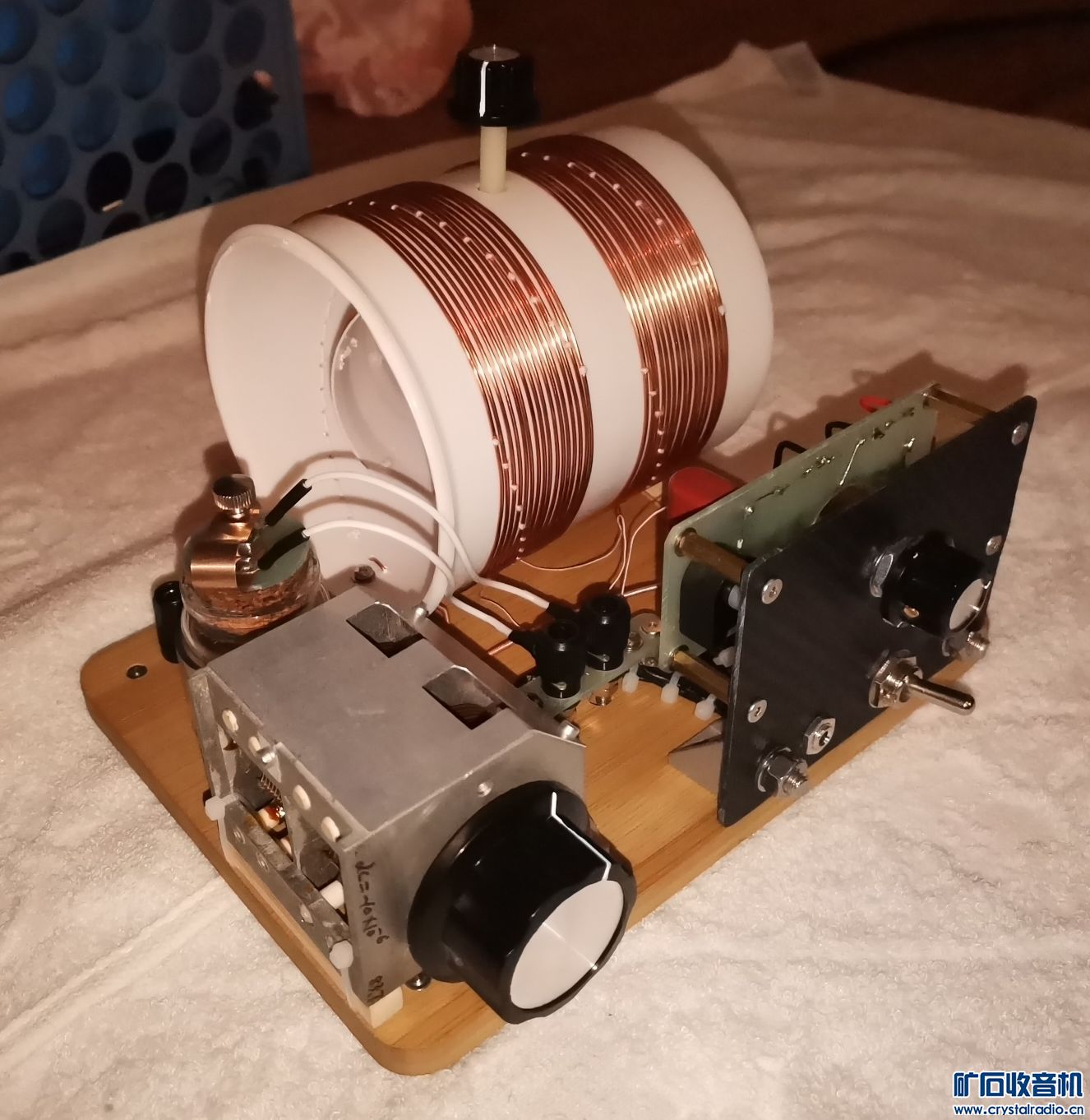

全机制作完成后如图所示:
59be510836ef7cca.jpg -71d6c33a8e2a3f05.jpg 7facf75ac38c59ee.jpg -1616f1975e6d1b03.jpg 713771fd6d710cd0.jpg 42f349e0c6b994d4.jpg -568dd78b2885e16b.jpg 1fa10b763faedc.jpg
