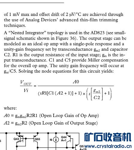

1、下面是来自AD823的datasheet的原文解说(我翻译的):
    AD823使用了“嵌套积分器(nested integrator)”的拓扑,小信号原理图如图36。输出级可以建模为一个单极点频率响应的理想运放,其单位增益频率是由跨导gm2、电容c2决定。R1是输入级的输出电阻,gm是输入级的跨导。c1和c6(译注:原文误为c5)提供整个放大器的密勒补偿。单位增益频率为gm/c6(译注:原文误为c5)。解节点方程可以得到如下的关系式。。。。
2、从上面译文可以明显看出,c2不是miller补偿电容。按我的理解,他是用于控制好所称的理想运放的频响特性。他引入的负反馈,令输出级闭环后的频响曲线呈单极点特性(也即是积分器的特性)。
3、之所以称为“嵌套积分器”,是因为,c2的负反馈令输出级变成具积分器特性的运放,c1跨接在这个运放的输出端与负输入端之间,而这也是运放的积分器接法,再度改变了这个运放的积分器特性。以此来获得所需的补偿效果。
4、从“ 单位增益频率为gm/c6”这句话可推断,c6用于控制第二极点的位置。而c1才是真正的miller补偿,用于控制主极点的频率位置。

我翻译那段话之后,已明白了他的设计安排。他的安排,大概也就是你说的方向。
但我想更深入一些作定量性的分析,准备找个时间,我把这个电路的补偿原理用Bode图来逐步分解,并推导出datasheet里给出的关系式,以便看看这3只电容具体是如何发挥作用的,改变其大小会带来什么影响——目前脑海里想到的是:c1决定主极点频率、c2决定第二极点频率、c6决定第二极点频率的开环增益幅值。

已经完成手工分析,我能推导出AD823资料所给出的传输函数关系式。推导后发现,原datasheet里的关系式实际上是有笔误的,他把第二极点的表达式分子分母写反了。
明天找时间把这个简单分析出来。因为与一楼内容不相关,准备单独发帖。
