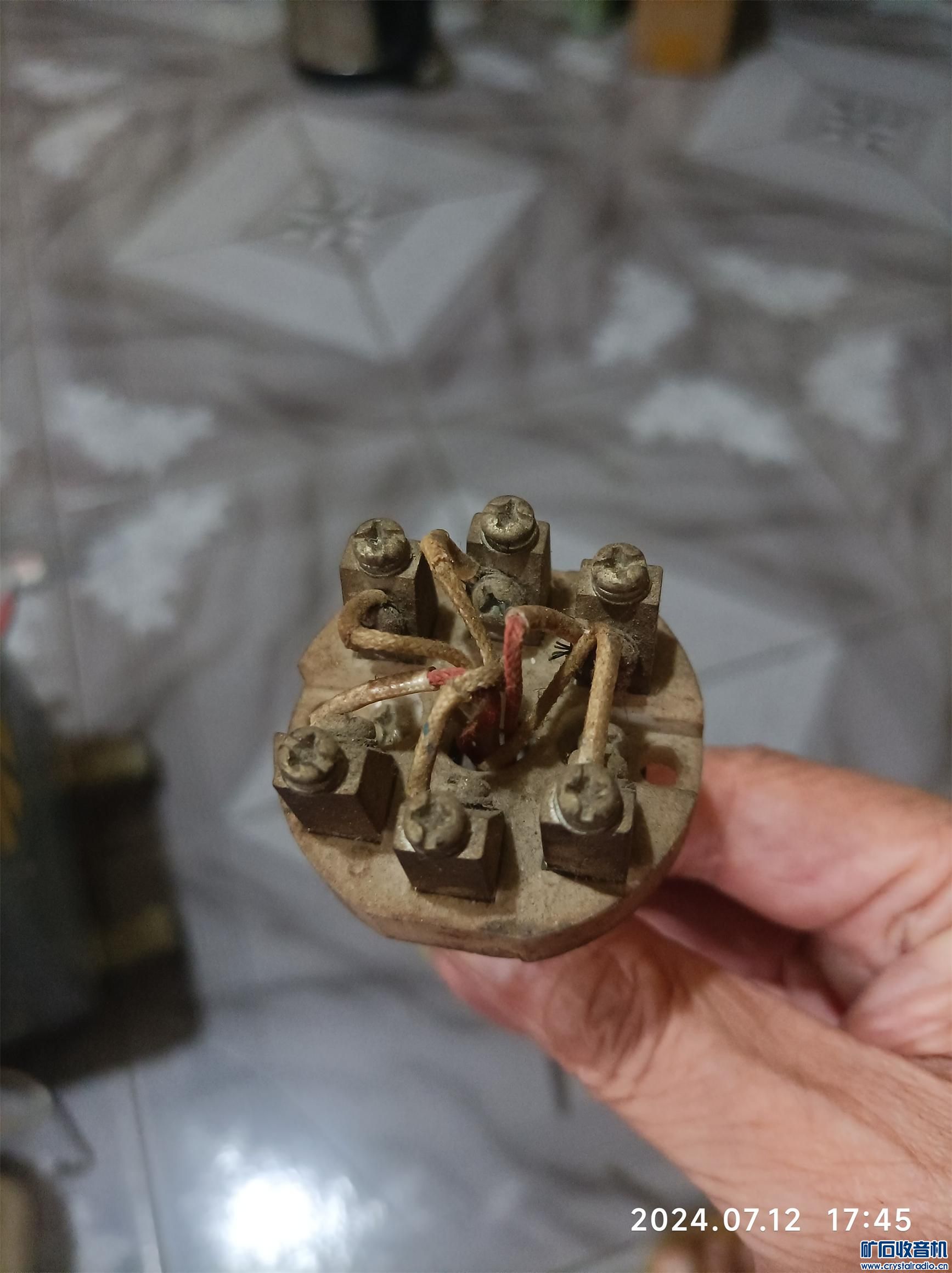

发表于 2024-7-12 17:44:04 | 显示全部楼层
发表于 2024-7-12 17:50:50 | 显示全部楼层
我捡的这个探头,为啥是6根线?
发表于 2024-7-12 18:04:42 | 显示全部楼层
难到里面是两组PT100?就像下图这样?

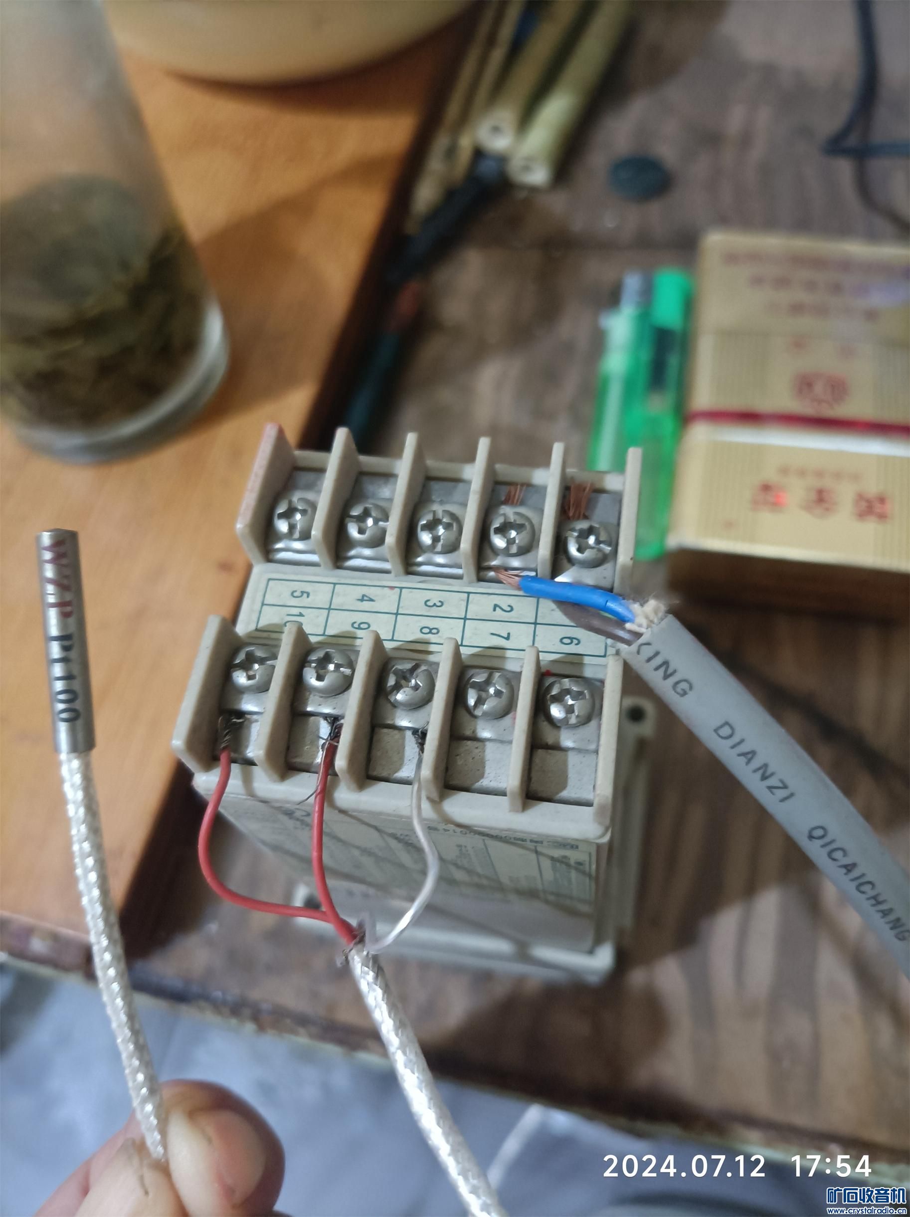

 楼主| 发表于 2024-7-12 18:05:03 | 显示全部楼层
岑蓉络阳 发表于 2024-7-12 17:44
三线制里,两根电流引线的电阻值是相互抵消的。
还请老哥展开讲讲,三线制,两根引线电流互相抵消,有点理解不了。。。。。
回复 支持 0 反对 1
发表于 2024-7-12 18:20:05 | 显示全部楼层
番茄炒蛋 发表于 2024-7-12 13:01
pt100好像是2线和3线,无4线吧?
PT100 用三线或四线,因为阻值低,线的影响很大,一般不用两线!
发表于 2024-7-12 18:23:02 | 显示全部楼层
这里有本德仪的应用指南,可以看看。

 楼主| 发表于 2024-7-13 12:57:38 | 显示全部楼层
岑蓉络阳 发表于 2024-7-12 22:41
难不成楼主想自己设计电路?用成品仪表就按照说明书接线,三根线不能互换的,或者说互换就不能抵消引线电阻 ...
谢谢老哥赐教,上了一课。
我就是买了温控器,给空调配合个温控。
 楼主| 发表于 2024-7-13 12:58:06 | 显示全部楼层
maojc 发表于 2024-7-13 00:26
只用于测温控温多数买厂家固定搭配铠装的 用法有说明。
自己diy按控温仪说明 连接,  最简单直接打电话问 ...
老哥,三线制,负极的那2条线必须一模一样长度吗?
发表于 2024-7-13 13:08:17 | 显示全部楼层
pt100好像是2线和3线,无4线吧?
都有,其中4线的是标准开尔文接法,精度最高,3线精度次之兼顾了方便性,2线精度最差但是方便。
