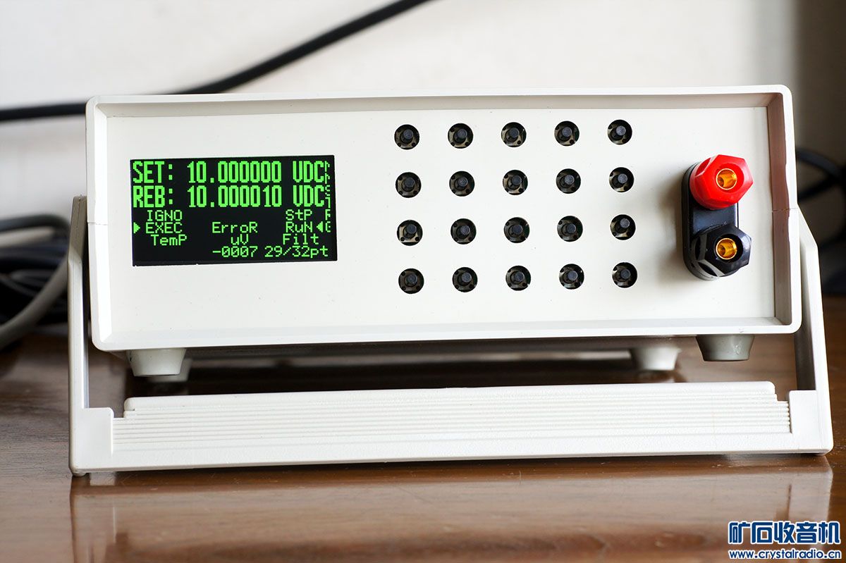

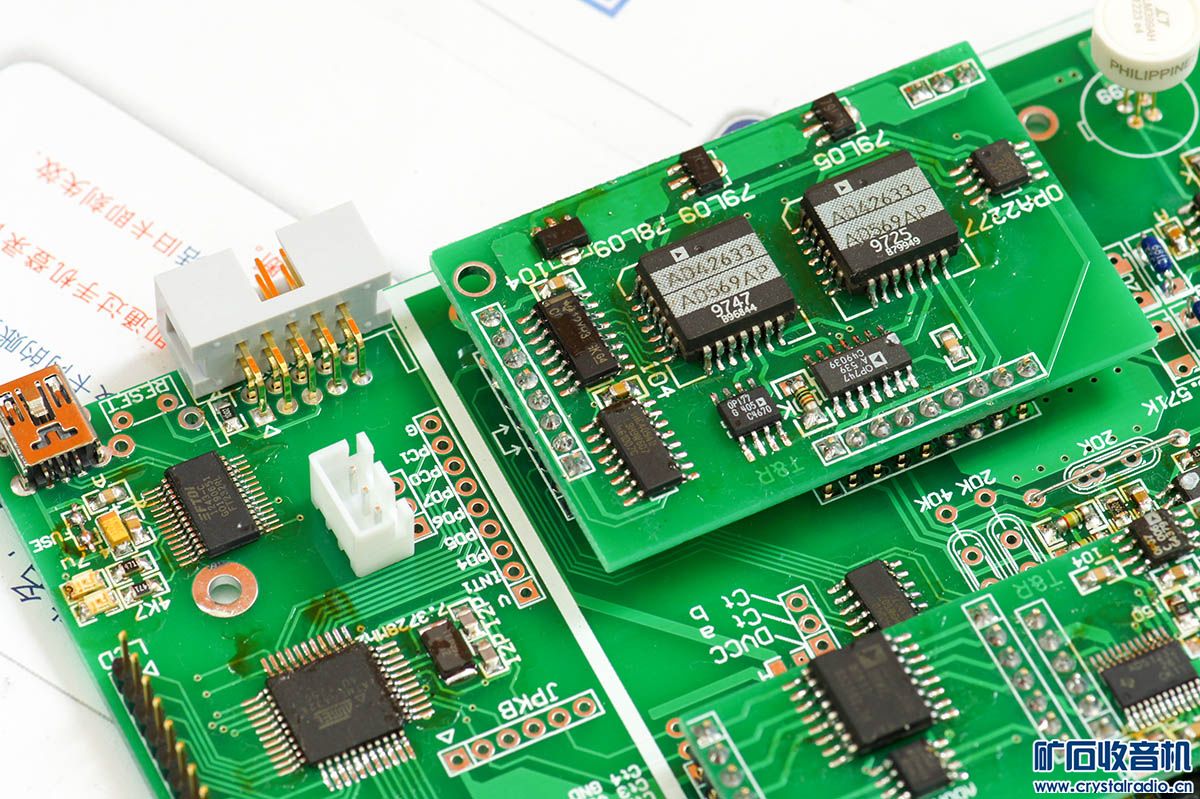

DAC 可以很不贵,比如单片机很多就带 DAC 或者带 PWM,据我所知假货宝上有俩商品数控电源,一个叫 HSPY 的用的是 STM32 的 PWM;另一个我没关注(没买)的用的是一个 CD4094 + ;廉价贴片 R2R 电阻手搓的 DAC
btw. 针对矿坛坛友,芯片也可以不是新的,我以前发行我的 Voltgen,
DAC 就考虑到坛友的经济问题选择了两三块钱的菜鸡货

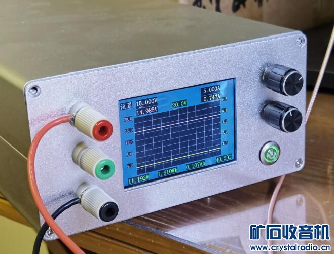

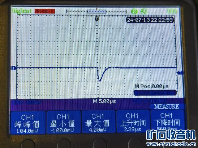

这是我自己diy的数控电源
0.75A本底电流,3A ,1kHz方波,50%占空比的跃变电流
下掉电压放大
这个比前天那个固定电压的要差。
发表于 2024-7-13 22:42:09 | 显示全部楼层
这电源除开变压器的元件大都是二手拆机的。

你这个不错的,可以考虑换一个大一点的壳子,在嘉立创上打一个更好的外壳,让接线端子处于面板右下侧更合理。

我这电源几年前发过贴的
http://www.crystalradio.cn/forum ... p;extra=&page=1
插座做在旁边是想做两个叠在一起用的。不过后来发生一些变故没有空了,近来又想优化再做一个。
