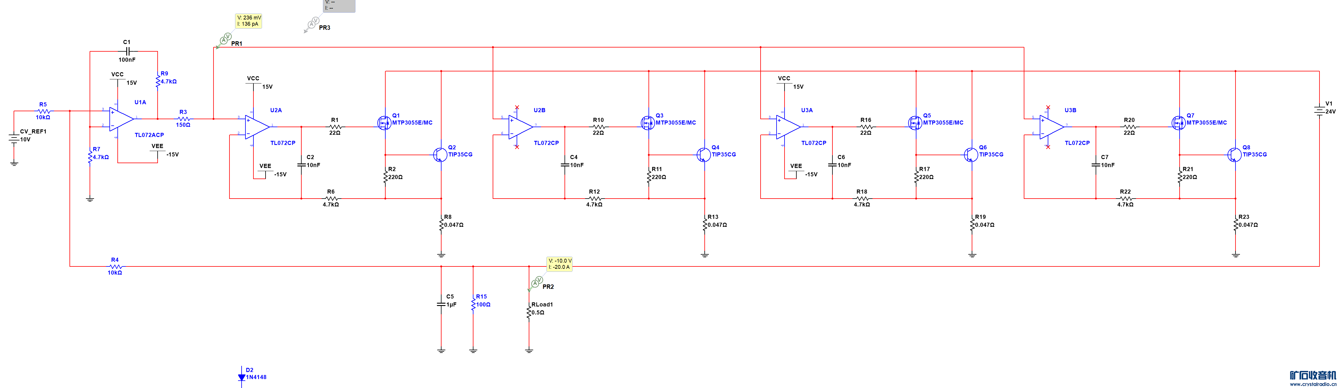

bg1trk 发表于 2024-7-8 11:16
...用于均流的Q5、Q6、Q7、Q8实际使用的是晶体管阵列,靠阵列里这几个管子一致性很好的Ube来给每只MOS管均流,效果也是出奇的好。各管电流差异在几十毫安之间。
发一个惠普 66312 电源的 Output Stage,每一路 TIP35 都用一个运放来均流,然后汇总输出

发表于 2024-7-8 18:43:12 | 显示全部楼层
之前做电子负载就是这个路数,一个LM324拖四只BJT。
后来这个数控的电子负载,最初的构想也是一个运放拖一只管子。
弄成后来这样,最根本的原因是结构。
做这玩意的初衷是把朋友送的一块巨大的散热器找个用途,比划来比划去,规划成安装四块功率板,每块板子上5只MOS管。
于是矛盾出现了,每块功率板上要用2块四运放或3块双运放,麻烦。
之前不知道在哪看到图上那种用三极管均流的方式,还真找到了内含五只管子的晶体管阵列CA3803,加上想试试这种均流电路,最终就捣鼓出这么个玩意。
发表于 2024-7-8 21:35:55 | 显示全部楼层
后来这个数控的电子负载,最初的构想也是一个运放 ...
电子负载一般是这个路数,而电源我们一般不用这个路数,简单串个均流电阻试图均流对吧 然后有一次我需要一个临时的 5~10V 左右,20A 线性电源去对比开关电源,就拿以前的一个 UPS 变压器准备手搓,发现用的菜鸡 TIP35,电流差异可达数倍
所以跑去研究 66312 那个电路
然后群友说,你不要用菜鸡管,去某创整条买新管,一致性很好的,遂忍痛买了一管的新 TIP35
很好,(不配对)也就差个 10%
