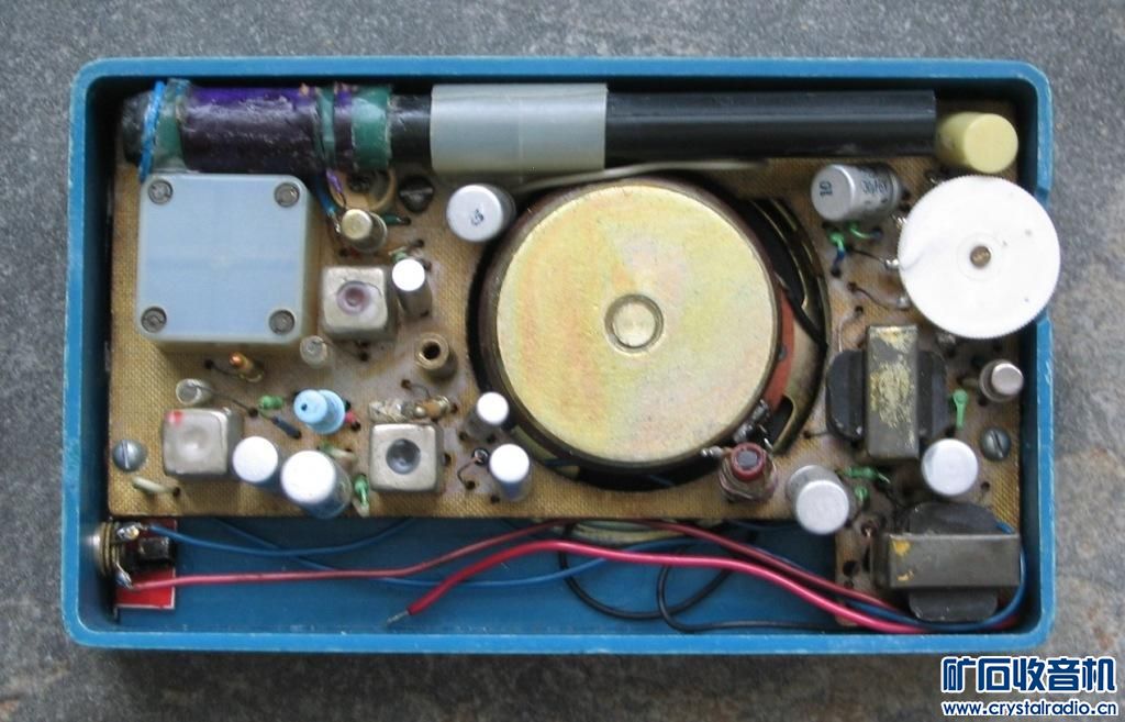

楼主: 火箭
实在找不出原因所在了
 楼主| 发表于 2024-7-6 18:30:55 | 显示全部楼层
现在一点声音也没有了

低放是滑动甲类吧?整机电流低了点。你这机器应该是属于软故障,有信号源就要逐级检查了,但注入交流信号前先要保证各级的直流工作点正常。老机器先测一下个个电解电容是否正常?还有旁路与耦合电容是否漏电?

三只三极管的收音机就三个集电极电流,总共2.5mA肯定不对,逐级测电流没难度,哪级没电流就是哪级有问题。
发表于 2024-7-7 22:07:15 | 显示全部楼层
你起码要检查那4个塑料壳电解是否良好,估计都要换了。

严重怀疑音频输入或输出变压器断线了。

fzh547611 发表于 2024-7-6 13:31
没有厂名是不是厂机暂时不能确定了,就看能否查到电路图和印版图了。
        没有后盖图没厂名,确实不好判断是否是商品机,从有印刷电路板焊接的情况还好,像是厂机,但没有厂名,看正面原件图又有些DIY的痕迹,不好判断,机壳像早期群益的机壳,如果有基础是不难修的,没基础就麻烦点了,建议你通电后,把三个三极管的b,c,e的三个点的电压测量一下,报上来再交流,你能不能确定每个三极管的三个电极是关键,不要弄错了,锗管是正极接地,就是发射极e是地零电位,基极b和发射极c是负电位,知道了这三个晶体管的电压,大体可以判断主要故障部位,再细查。

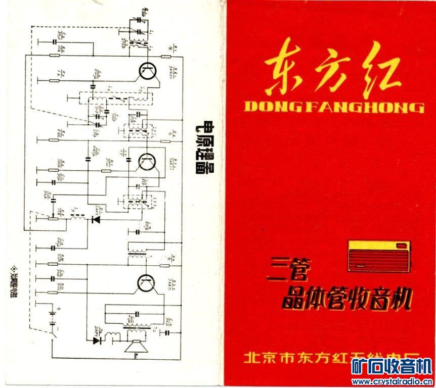

        这个好lxl246坛友的这个说明书有厂名有标牌,跟楼主的三管超外差机是一样的,机壳大同小异,有说明书这可以确定是厂机了吧,有电原理图很好,没有印版图,好在不太复杂可以找到对应的元件。
发表于 2024-7-8 09:42:03 | 显示全部楼层
        通过42#的电原理图看三个晶体管BG1变频管,BG2中放管,BG3功放管,三个管子的发射极都有电阻因此三个管子的发射极e都有电阻因此电源正极是零电位是地,因此每个管子的发射极不是地,都有负电压,这点要注意,是以电池负极为地,为零电位。
补充内容 (2024-7-8 14:08):
不好意思更正:是以电池正极为地,为零电位。
