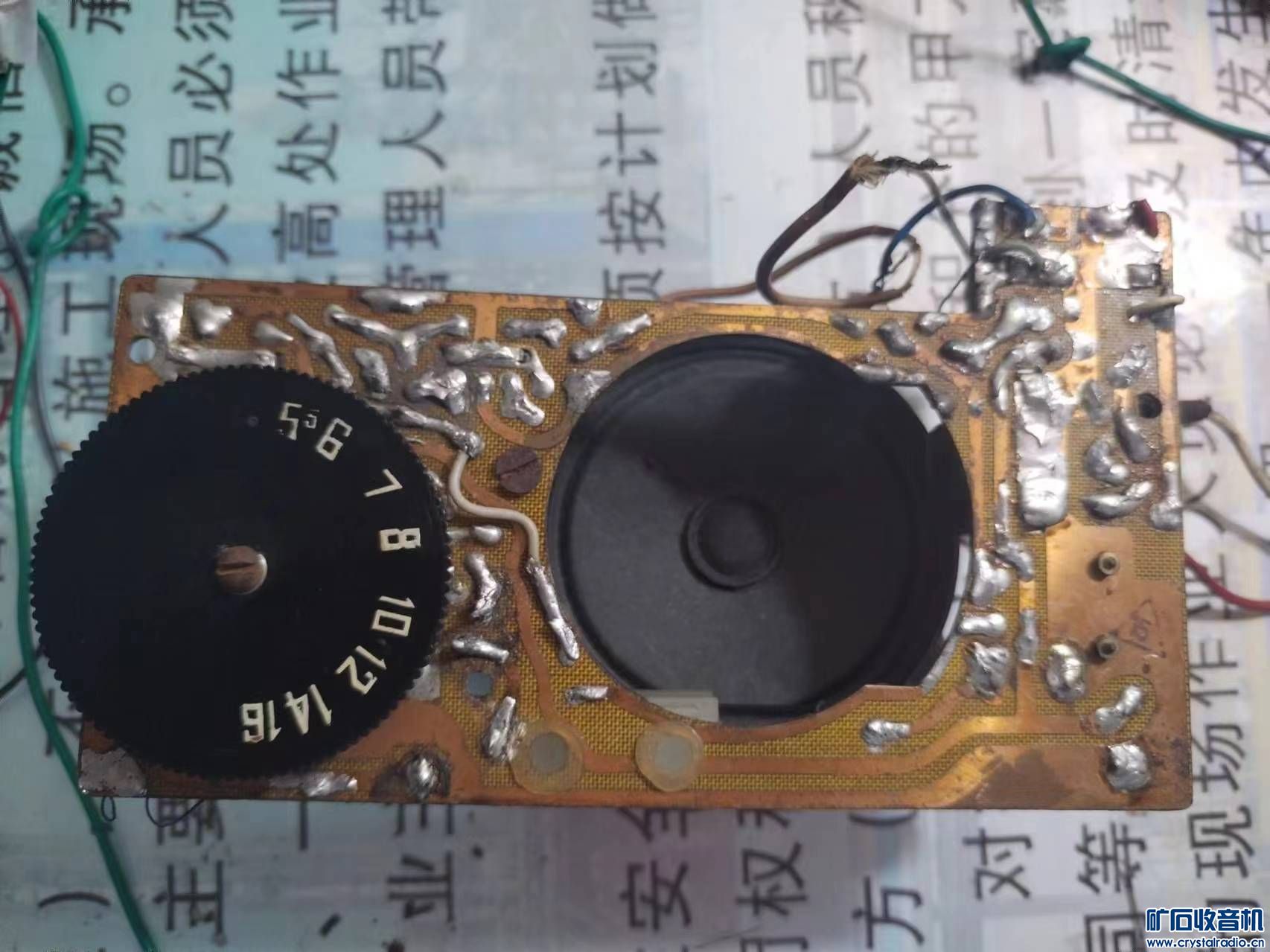

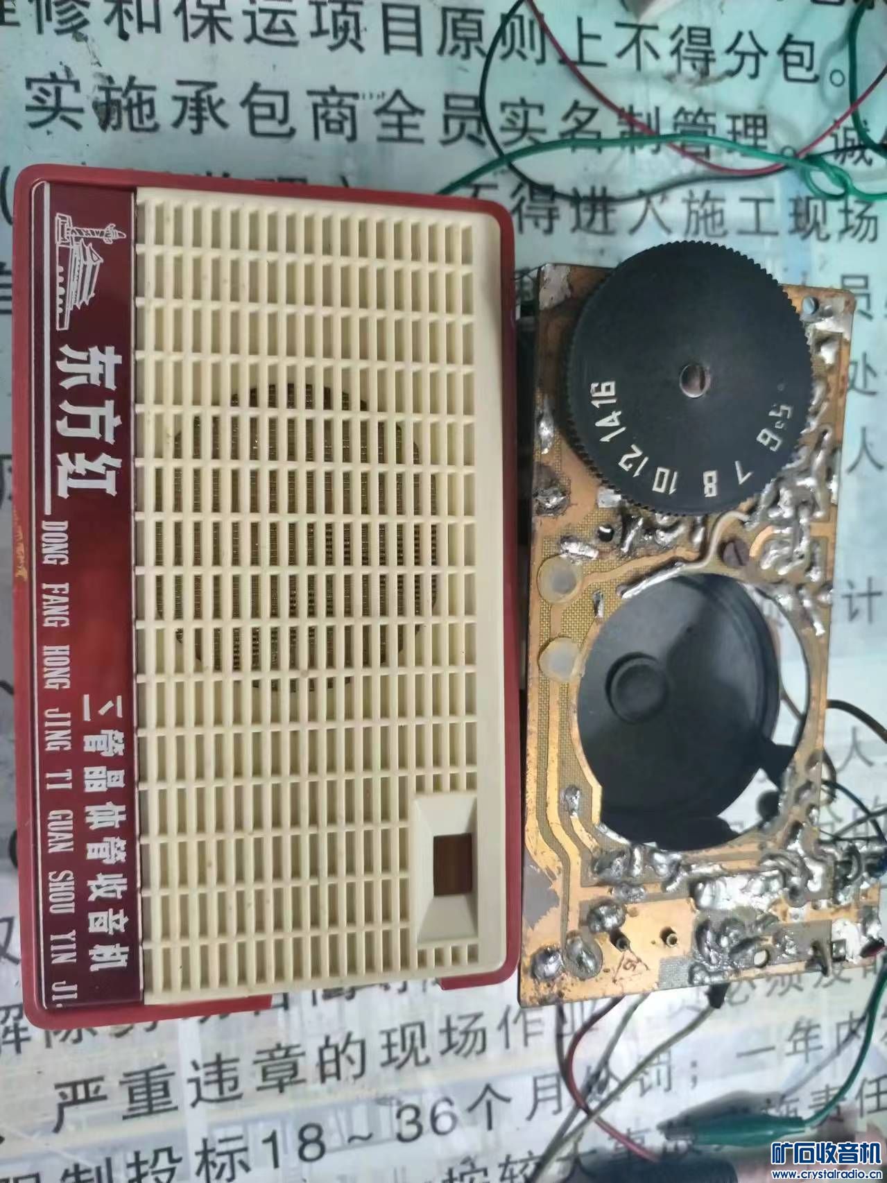

发表于 2024-7-6 13:03:11 | 显示全部楼层
        上图很好先加分鼓励一下,后盖的图很关键,可能有厂名型号等信息,应该上个图,你这个应该是厂机商品机,东方红不知是不是品牌,看看后盖确定一下,然后看看论坛谁有电原理图,最好能有印版图,先找到电源的正负极接线端,再找到喇叭接线端就是输出变压器的次级端,接下来按照图纸,开机看看有否广播声,如果没有听听喇叭有否噪声,有了电原理图,再按故障现象测量三个管子的三个极的电压,确定一下故障范围,修理收音机不是一个简单的事情,需要静下心来认真读读的书学习学习。
发表于 2024-7-6 13:08:18 | 显示全部楼层
        这是个老机三管超外差机,比较少见,不错的机,别乱动特别是中周和震荡线圈先别急着乱拧,那四个黄色塑封的电解也先别急着更换,确定有故障后可以更换。

发表于 2024-7-6 13:31:48 | 显示全部楼层
火箭 发表于 2024-7-6 13:25
无厂名,,,,,,,,,,,,,,,,,,,,,,,,,
        没有厂名是不是厂机暂时不能确定了,就看能否查到电路图和印版图了。

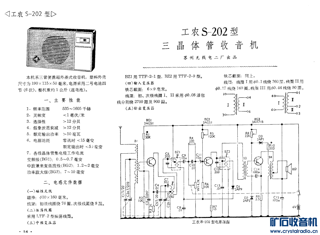

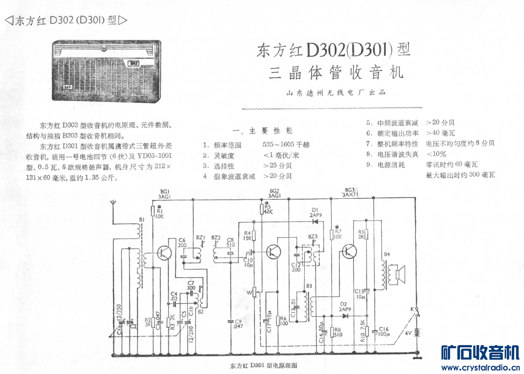

发表于 2024-7-6 15:32:34 | 显示全部楼层
查半天我的资料,三管机不多,但没有这种东方红,估计大同小异,只能看电路图1个本振线圈,2个中周,2个变压器,弄了两张三管机图供参考 微信图片_20240706152858.png 微信图片_20240706152916.png 微信图片_20240706152922.png
 楼主| 发表于 2024-7-6 17:40:01 | 显示全部楼层
swp 发表于 2024-7-6 09:06
先简后难,你断电用Rx10当碰触输出变压器次级,喇叭有卡拉声正常,再碰触初级,也应该有声音。再就是通电后 ...
这个是有的,现在是:
用信号发生器注入低频信号,音量基本正常,这个机器是电位器中间点连着耦合电容正极,耦合电容负极连着中周次级,但用信号发生器在此中周初级注入465khz中频信号,则音量很低
整机电流4ma
发表于 2024-7-6 17:58:22 | 显示全部楼层
13952016708 发表于 2024-7-6 15:32
查半天我的资料,三管机不多,但没有这种东方红,估计大同小异,只能看电路图1个本振线圈,2个中周,2个变 ...
估计楼主的机子和这些机子大同小异,都是在晶体管比较贵的时候生产的,所以中放级是来复式,既放大中频,又放大音频。末级单管甲类,所以只用三个晶体管。楼主看明白了就可以逐级检查啦。
