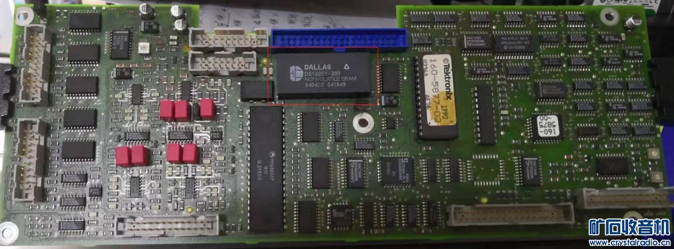

楼主: MF35_
工具这东西,一分钱一分货,诚不欺我

发表于 2024-7-12 00:17:46 | 显示全部楼层
新手拆这个1225Y,用风枪还是吸锡枪合适
发表于 2024-7-12 01:05:51 | 显示全部楼层
好工具,事半功倍。
 楼主| 发表于 2024-7-12 09:16:46 | 显示全部楼层
肯定是吸锡啊,带孔的散热非常快,热风枪很难吹,即便吹化了,板子也容易过热
tek2465吗?这东西我换过好几个了,都是用吸锡拆下来的
发表于 2024-7-12 09:18:53 | 显示全部楼层
tek2465吗?这东西我 ...
谢谢前辈指点
发表于 2024-7-12 11:15:49 | 显示全部楼层
请问:热风枪吹节能灯的发光二极管,管子会不会烧坏?
 楼主| 发表于 2024-7-12 11:31:27 | 显示全部楼层
可以,只是节能灯用的都是铝基板,散热非常快,所以要对着电路板反面的位置不断的吹,避免把灯吹坏了

发表于 2024-7-19 22:50:41 | 显示全部楼层
JuncoJet 发表于 2024-7-5 14:05
现在已经不流行这么焊了
恒温加热台,板子放上面一烤,完事
元件的说明书都是xxx°C 多少秒这样的吧,恒温台局限很大啊
发表于 2024-7-19 22:52:22 | 显示全部楼层
低温锡150-160度足够焊接
