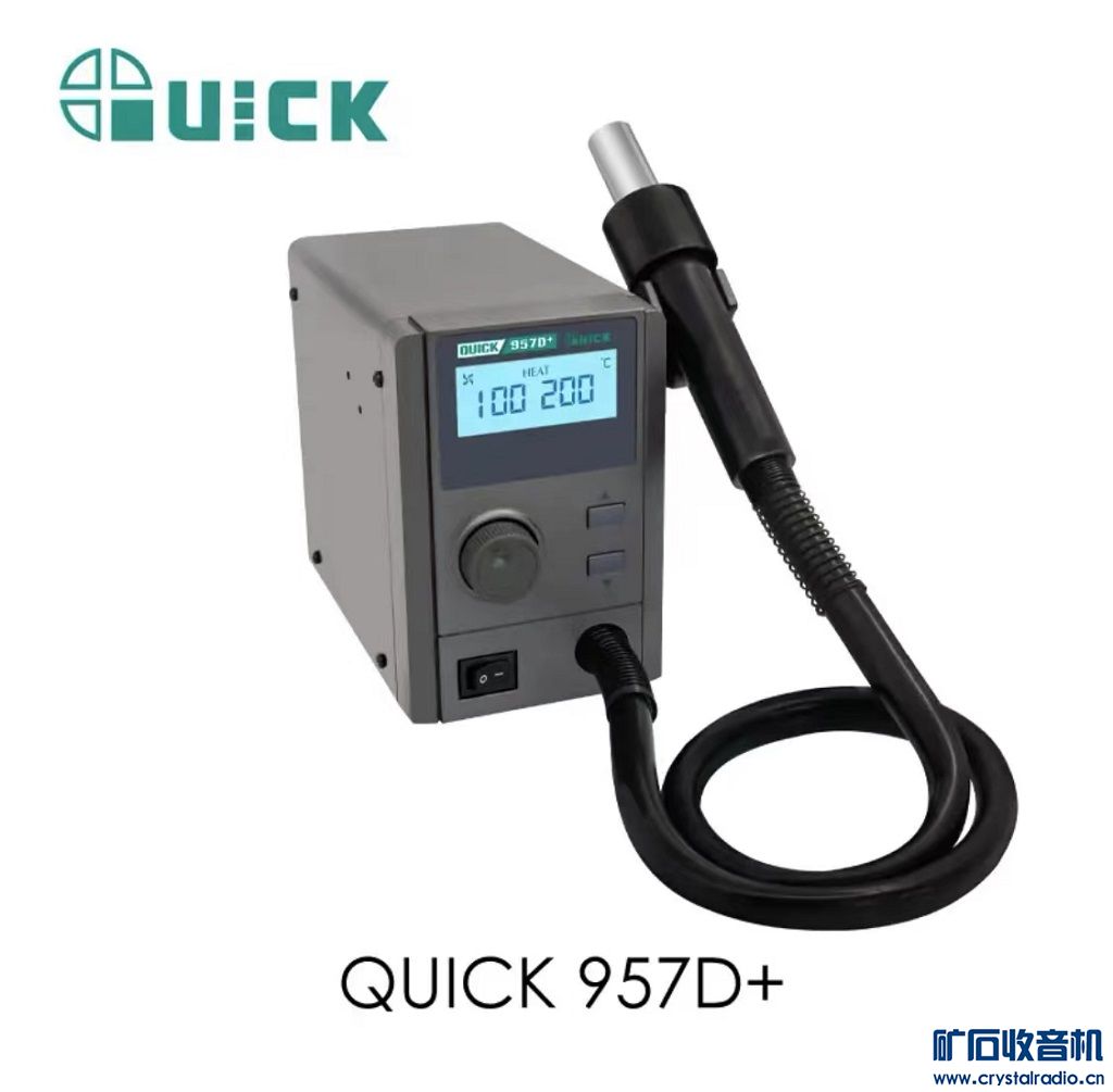

之前买了好几款热风枪,试用之后都不理想,不是风压小,就是升温慢,有些调到最高温度最大风,连无铅板上的芯片都吹不下来

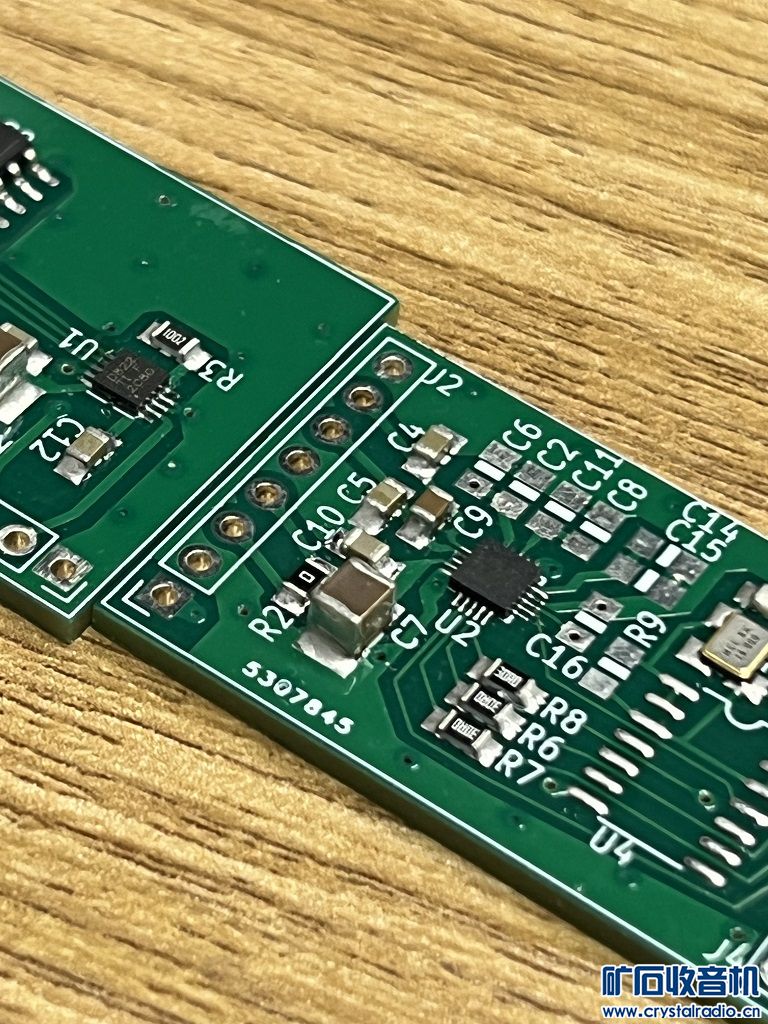

一咬牙斥资600买了快克957D,一切问题迎刃而解,所以风枪这东西一定要买口碑好的大品牌,焊了两块0.4mm间距的QFN和DFN,效果拔群
