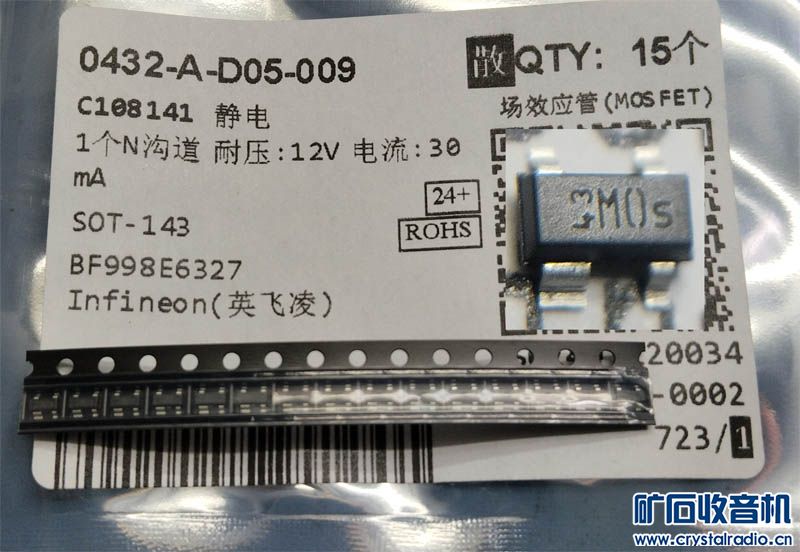

看着大家都在屯,我刚刚也在立创下了一单,15个,连运费7.17元。

我也买了十个。立创跟某宝上买的比较外观,看不出分别。但是心理作用,我觉得立创买的质量就是放心

我的到了,没成想立创更便宜,也放心。
