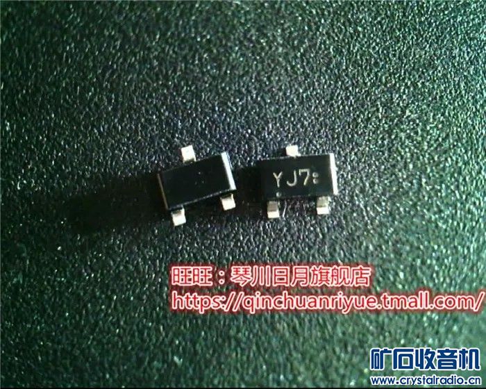

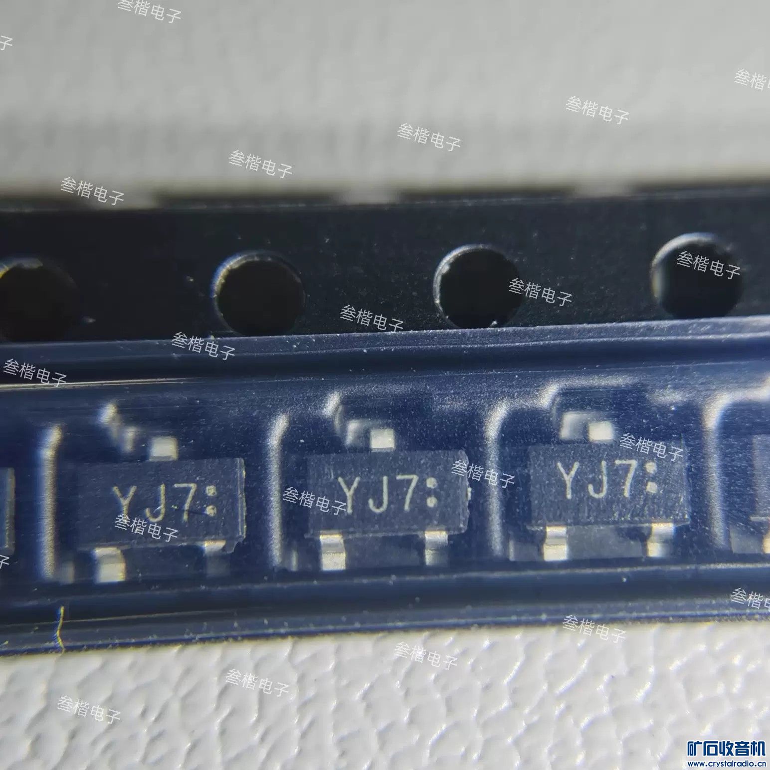

想买2SK2394-7,结果在假货宝上看了几家,丝印细节是各不相同。注意字母“J"和数字”7“,还有那几个白点。哪个是真的?

发表于 2024-7-9 18:55:56 | 显示全部楼层
我认为,那种字体写的看起来非常不正规的,可以说都应该是真的,反而,那种字体一看就像电脑上的字体,可以判定为江苏那个厂的冒牌管。虽然,它也上市了,市值还可以的,但是冒牌管大多出自它手
