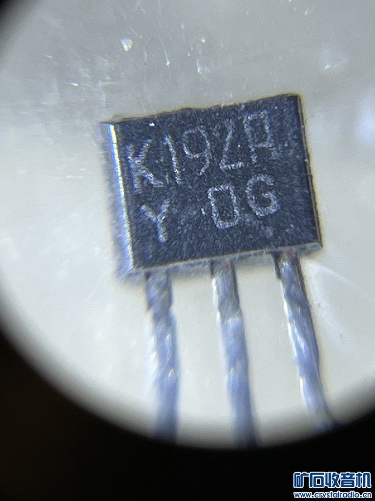

现在都2024年了,哪还有新的241以及192呢?都停产多少年的玩意儿了,库存早都耗尽了,所以只要是新的都不是正品,这两种玩意儿如果放10年前可能还有,现在不可能有
发表于 2024-7-15 15:03:17 | 显示全部楼层
HQP 发表于 2024-7-12 16:38
这个K241,有坛友说过,只有那2字看起来像Z字,那4字上面开口看起来像数显屏上面的4,才是真正的K241.
是的,正品241的印字,丑的不行,字是银色的,笔画也不是那么工整,这是因为当时的印字工艺造成的,字体在印上去的时候会有一定变形

发表于 2024-7-19 12:22:14 | 显示全部楼层
qlzh 发表于 2024-7-12 10:39
K241和K192A是在宝上亿达电子买的,BF998R是在金品冠科技买的,希望大家注意。
给你看下正品K192A和K241的印字长什么样子
 楼主| 发表于 2024-7-20 07:53:52 | 显示全部楼层
根本就买不到了,除了K192A、K241,还有K544等,没新品了。鱼上有卖拆机的,也不知道行不行。我在金品冠买的BF998R就都是坏的。
