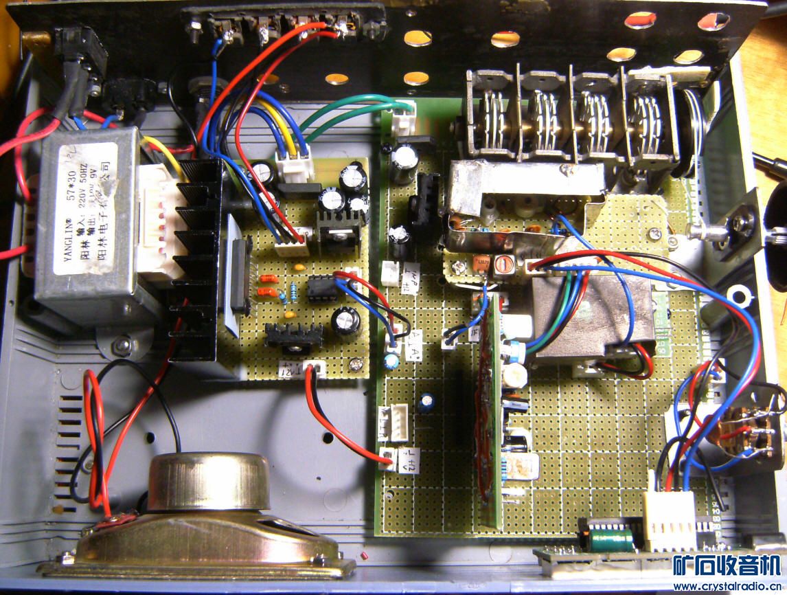

利用电视机图像IF放大,检波集成电路做成的AIR收音电路
 楼主| 发表于 2024-7-16 14:40:23 | 显示全部楼层
高放换用双栅管后,RF-AGC就可有用了。

TA7607的RF-AGC调节在电视机中时要引入放大后的电视同步脉冲做比较,所以在这里比较难调测。

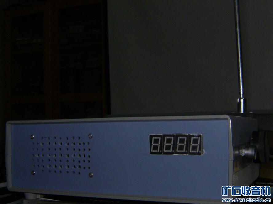

航空波段收音机完成了。
发表于 2024-7-22 11:49:21 | 显示全部楼层
bnm 发表于 2024-7-22 10:11
航空波段收音机完成了。
请问航空波段是AM调制吗?可以直接二极管检波还是必须同步检波?选台滤波器咋做的?
 楼主| 发表于 2024-7-22 16:19:57 | 显示全部楼层
航空波段是AM调制,可以用二极管检波。118-138MHz带通滤波器的制作见本人前些天的贴子:

 楼主| 发表于 2024-7-22 16:57:50 | 显示全部楼层
在整机调试时,中放板上的二个中周没有加阻尼电阻,用任何器件接近接收板的10.7MHz中周时有强烈感应,就加了二处屏蔽罩。中放板上的中周初级并联了8.2K电阻后减少了增益,这种感应就没有了。后来也懒得拿掉屏蔽罩了。
