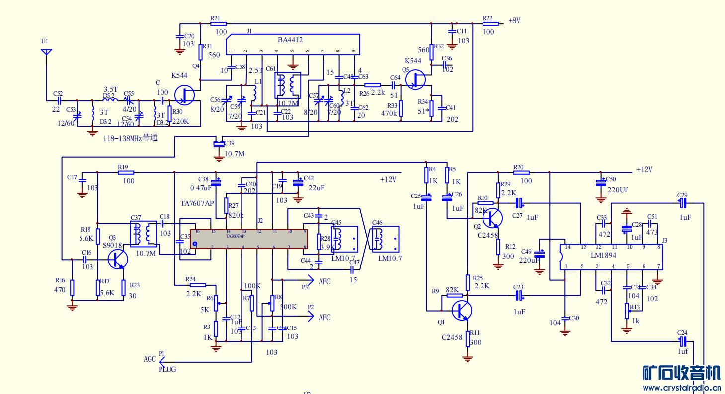

整理杂物,找到几块D7607AP,TA7611AP电视机图像IF放大集成电路,查技术参数它有高增益的宽带受控IF放大器,出色的S/N性能,完善的AGC控制和正交检波功能。用来做AIR收音电路的IF放大和检波很合适。趁着雨天就做了块电路板,替换原来的中放板(AN7256),大获成功。

目前AFC和高放AGC电路还没有调试完成。因TA7607AP是限幅放大,有效避免了大信号阻塞情况。因为电视集成电路是同步检波形式,语言可懂程度很高。

电视图像IF放大和检波电路IF可高达58MHz,把它用在455KHz会有什么问题呢。有空试下。只是在用扫频仪调试时,感觉它的确是宽带放大电路,波形的通频带较宽,用在AIR时正合适。当然可以试下调大中周上并联的电阻试下。
发表于 2024-7-3 19:47:55 来自手机 | 显示全部楼层
TA7607AP的确增益比较高、信噪比也比较高,还有AGC和AFC输出,不过,从楼主绘制的原理图看,AGC和AFC好像还没利用起来。TA7607AP与TA7611AP的区别是AGC电压极性,其它几乎相同;如果不需要使用AFC功能或者利用AFC对调频信号鉴频,那么负责AFC的中周可以去掉不用(参考TA两片黑白电视机),只使用负责同步检波的中周就可以。同样是电视机的中频IC,μPC1366C比TA、AN等其它中频IC有更高的增益和更宽的AGC范围,因为它有四级中放且每级中放都受AGC控制(逐级起控)。
楼主说TA7607AP是“正交检波”,实际并不是,它只是最简单的双平衡乘法器同步检波,中频同步脉冲还是对调幅中频信号限幅放大产生的,并非锁相环电路产生。正交检波器须用LC移相电路获得两路相位相差90°的中频信号,并且用两个乘法器分别对两路信号检波,输出端才可以设置边带选择功能,TA7607AP和同类电视机中频IC都不具备这种功能。
接收航空通信信号,最关键的是稳定振荡频率,中频带宽也最好弄窄点,航空通信信道间隔比调频广播小得多。从楼主绘制的原理图看,振荡频率并没有设置稳频措施,不知道实际使用效果如何。

感谢冰岛老师指正,愿意是指AFT正交检测器,手写漏了些字,词不达意了。

昨天对TA7607AP的中频带通做了些优化,也只能搞到6MHz左右(-6dB5MHz).好在整个航空频段在我家只能收到7个台。
 楼主| 发表于 2024-7-6 08:50:07 | 显示全部楼层
高频电路振荡频率的稳定性尚可,连续开机4小时,频率表在小数点后一位上下跳(0.05MHz),停机一夜后开机,也只见小数点后一位有些上下。鉴于中频通带很宽,所以AFC电路估计也用不上了。
