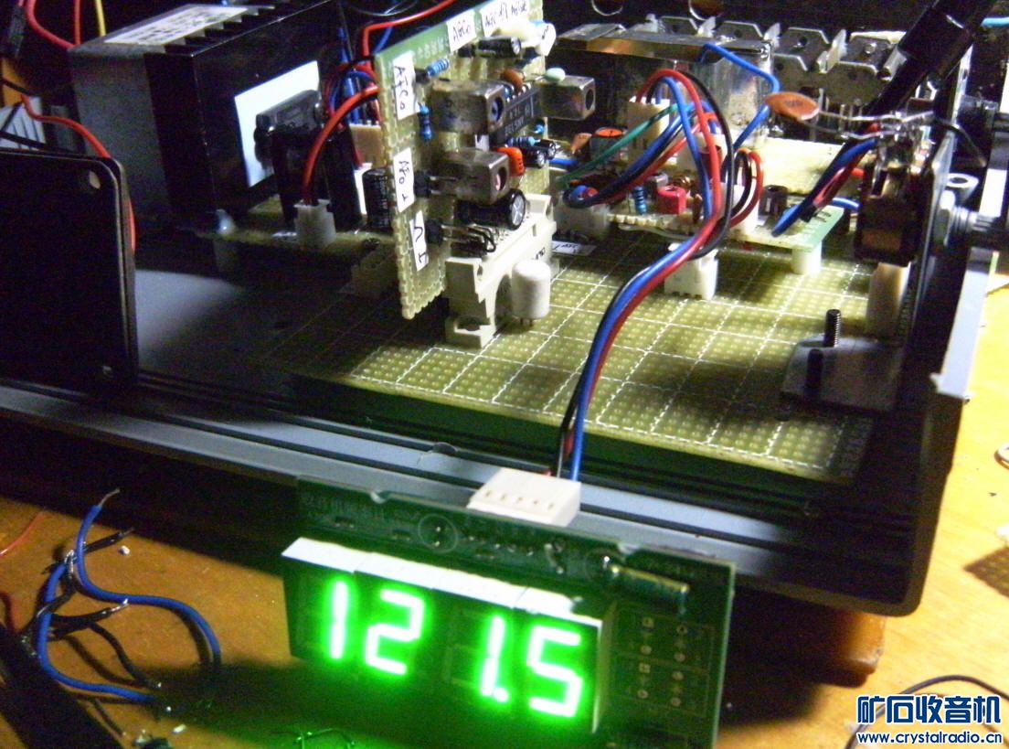

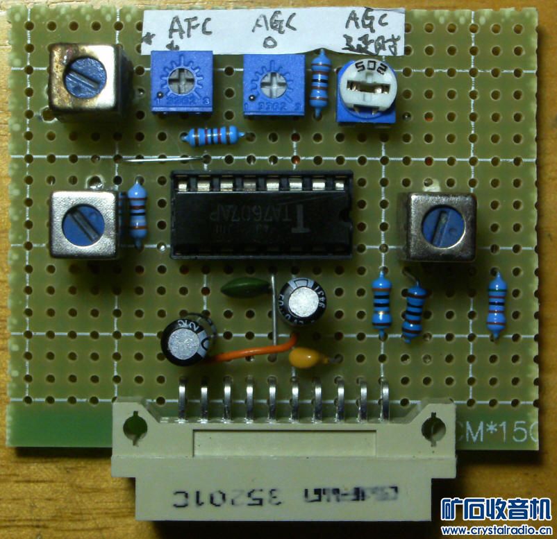

利用电视机图像IF放大,检波集成电路做成的AIR收音电路
 楼主| 发表于 2024-7-6 11:18:59 | 显示全部楼层
bnm 发表于 2024-7-6 05:56
昨天对TA7607AP的中频带通做了些优化,也只能搞到6MHz左右(-6dB5MHz).好在整个航空频段在我家只能收到7个 ...
中频带通是2.3MHz

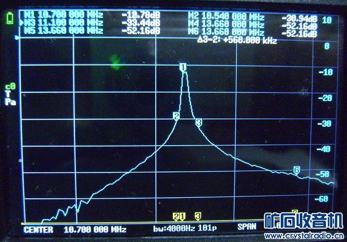

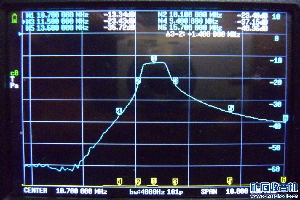

 楼主| 发表于 2024-7-7 11:10:07 | 显示全部楼层

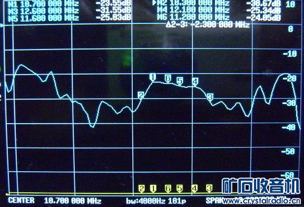

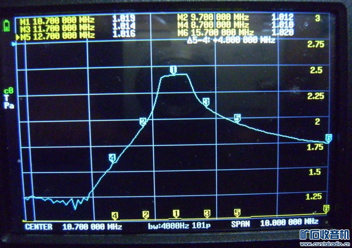

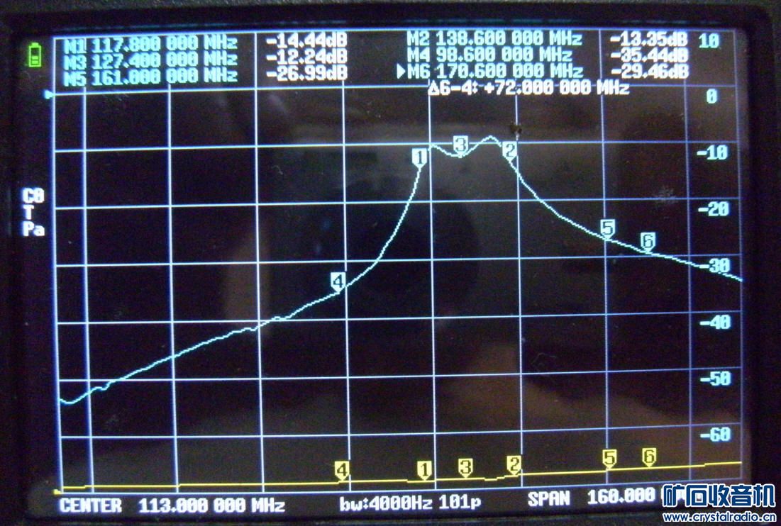

继续调整中频带宽,换中频变压器,成功改善了中频带宽。
[attachimg]17279732[/attachimg
中频带宽1.4MHz.

 楼主| 发表于 2024-7-7 18:15:47 | 显示全部楼层

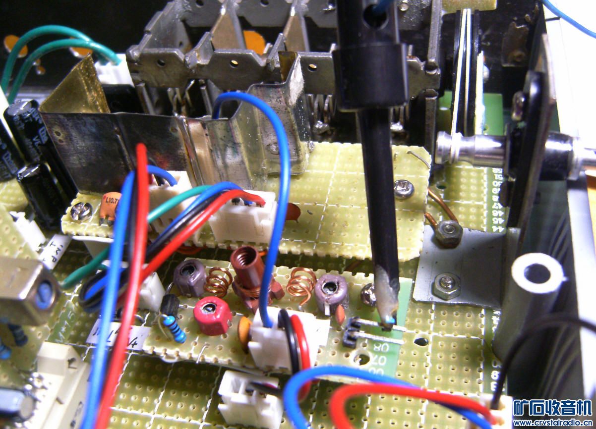

这里用的10.7MHz 中周拆于调感车机收音头。
 楼主| 发表于 2024-7-11 10:56:15 | 显示全部楼层

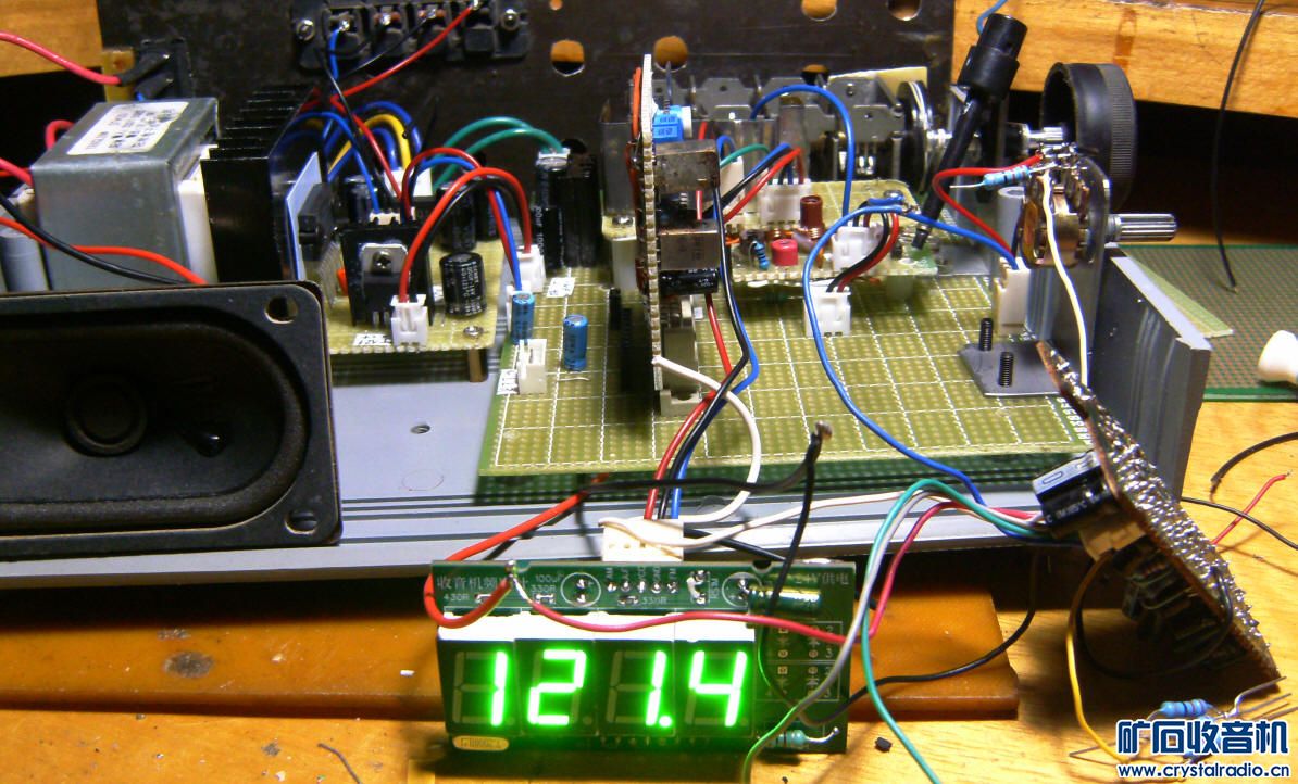

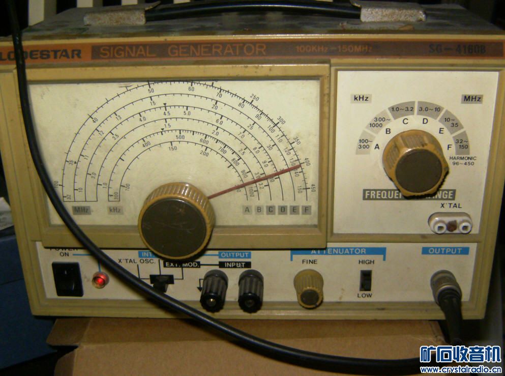

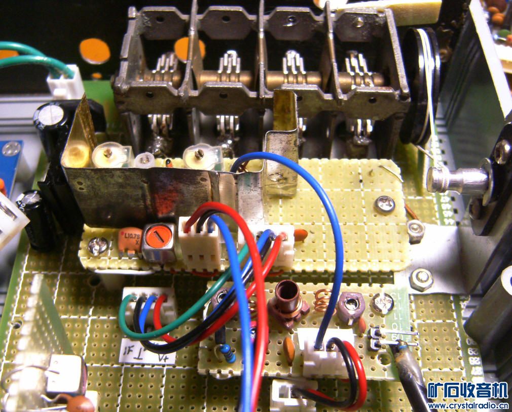

电路板的调试:
用 VNA调试中频板。

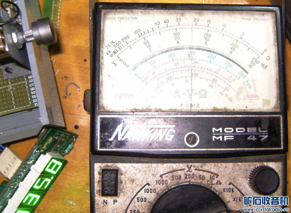

开SG-4160B信号发生器,加音频调制,利用万用表测试输出音频点,进行高频统调和中频细调。
 楼主| 发表于 2024-7-13 05:15:12 | 显示全部楼层

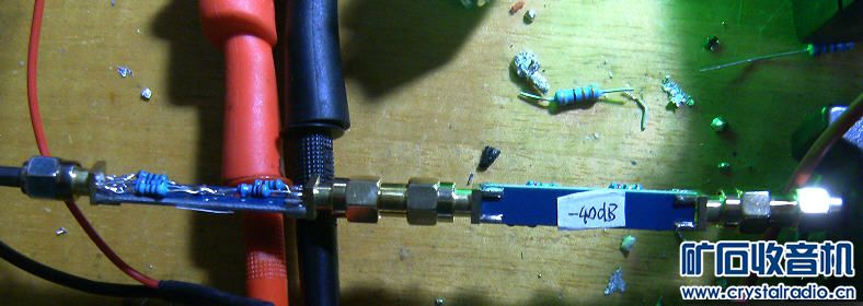

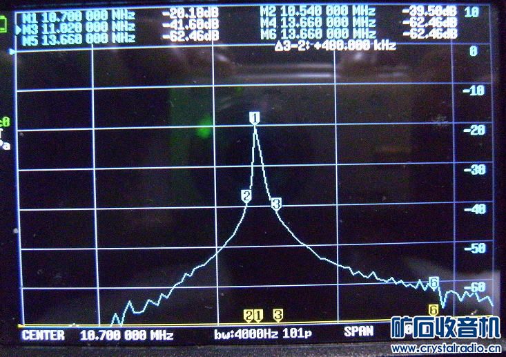

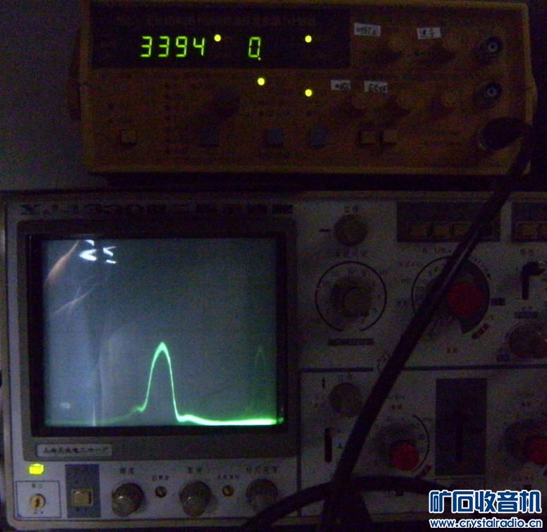

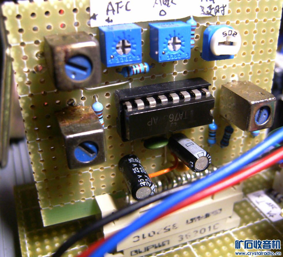

昨晚调整各10.7MHz中周的并联电阻后,重测带宽时,突然想到电路的中频带宽调不小是否与输入信号(无载波时芯片的AGC不会起控)过载有关。就加大输入衰减至-60dB再测试。果不其然它的带宽正常了。
输入信号增加至-60dB衰减。
46dB时的波形。

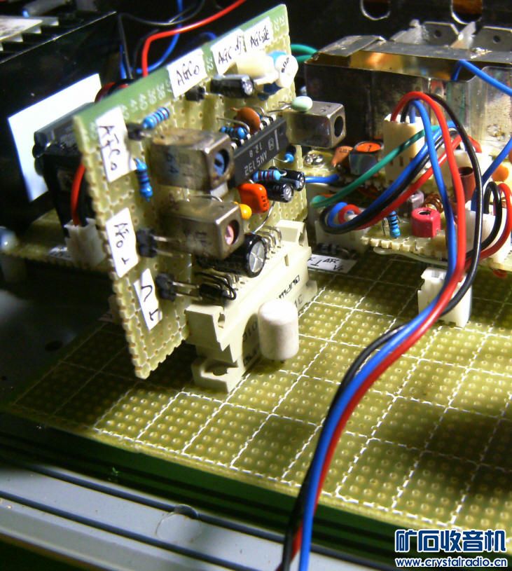

今天以做了块AN5132的板,从RF AGC,AFC调试来看,比TA7607AP要容易。

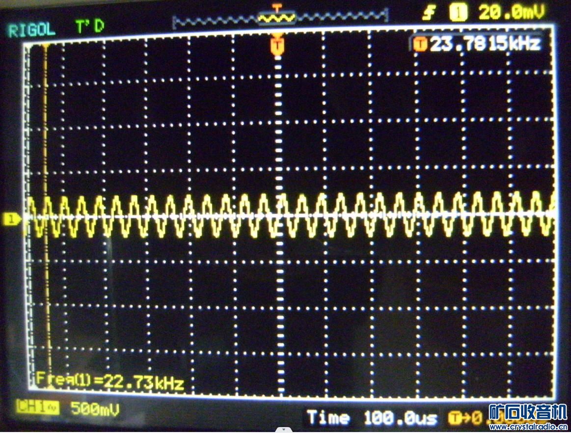

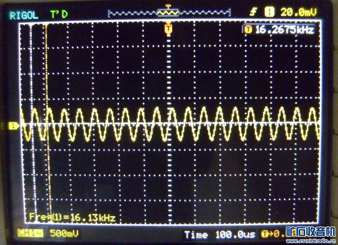

感觉LM1894对降噪作用不大,所以拆除了。现在简单用只5mH电感和8220P电容搭接个高频衰减电路,来降低无台时的噪声。

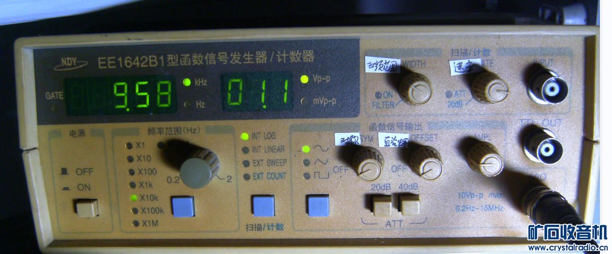

用DS1102B1作音频扫频检测电路。
DS1102E显示扫频电路结果。
用模拟示波器测试情况。
20KHz衰减14dB左右。
