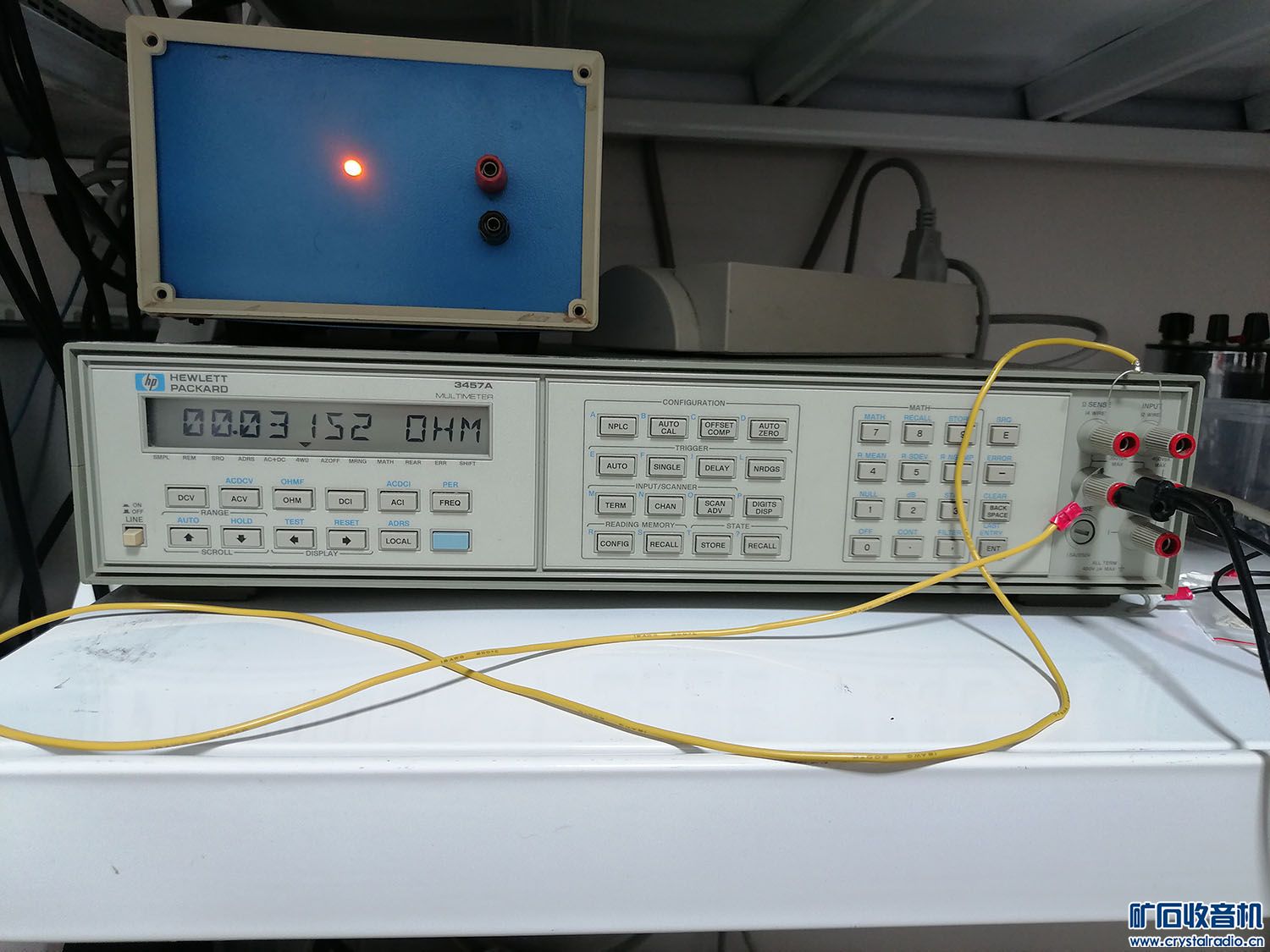

0.038 是平方毫米(直径约 0.22mm)?那差得有点多
我之前测量的 18 号线,找了一条使用中的测量了一下,大概 109cm 长,0.032 欧姆,考虑到压接的接触电阻,相当于 19 号纯铜线
按此推算,你的 50 米大约 0.5 欧姆(但不太准确)电阻,千米电阻就是 10 欧姆左右,相当于 15 号线,考虑到是镀锡线你的线径应该相当于 14 号线也就是大约 2mm+ 截面积,和你测量的截面积大概相当,那么按 AWG 线规你这个载流量不到 10A
但实际我用那个 18 号线过好几安电流没问题,我实验中最大拿它过 10A 电流,线微热(开放环境)。你大约 3 倍面积过 22 嘛,以我的手搓 20A 简易电源为荔枝,里就是用了三条这个线(我原本设计 5 条,后来发现 3 条凑合就偷工减料了) 不过我不太清楚光伏应用中的问题,实际上导线能过多大电流和散热条件、环境温度有关,我的手搓电源是强制通风散热,用于普通室内环境;你的光伏线是室外阳光背处,可能散热条件要考虑下。
