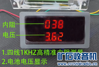

买了50米标称国标纯铜4平方镀锡光伏线,价格159,感觉还可以,但用RC3563内阻表测量内阻高达6.8欧,用优利德136b+(表笔短接为0欧)测试为0.4欧,又测试一条6平方铝线大概3米,万用表在0和0.2欧来回跳,用RC3563测试为20毫欧,测试到这里我以为两个表其中一个不准,拿来一个4.3欧电阻测量,两个表显示阻值都是4.3欧,这就有点难倒我这个小白了。
刚又测了一米6号硅胶线,万用表显示0欧,RC3563显示1.1毫欧。
所以请教下大佬们,到底是线有问题还是表有问题,电线是盘在一起测试的,剥开线皮没压铜鼻子直接测量的。

直流用,万用表测直流电阻就可以了。内阻表估计是交流激励且检测手段不能区分电阻和电抗,结果大了。

你要搞清楚,这2块表用什么信号测试的。如果rc那块表用交流信号测试的话,很可能就是2楼说的问题。

但是DIY圈有个50元左右的内阻表表头,也是采用1khz交流测量方法,卖家宣传可以测量线阻,所以就很困惑。

是交流信号测试,但我搜了下热门的内阻仪都是1khz交流信号。
