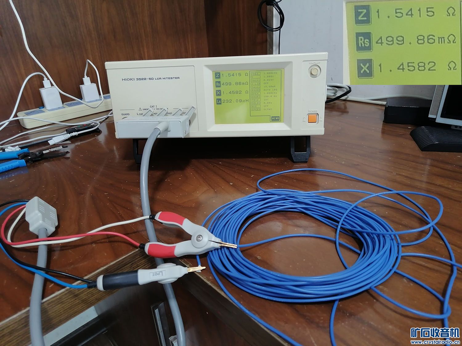

刚才试了下我手头上最长的 18 号线,买的时候是 25 米,用了几米
剩下的电阻 0.5 欧姆,推算大概 22 米或者更短:因为是多股镀锡线可能电阻比纯铜线大 但电抗达到 1.458 欧姆,也就是说你如果是单根 50 米线,随便圈成圈,几欧姆电抗可以是河狸的。

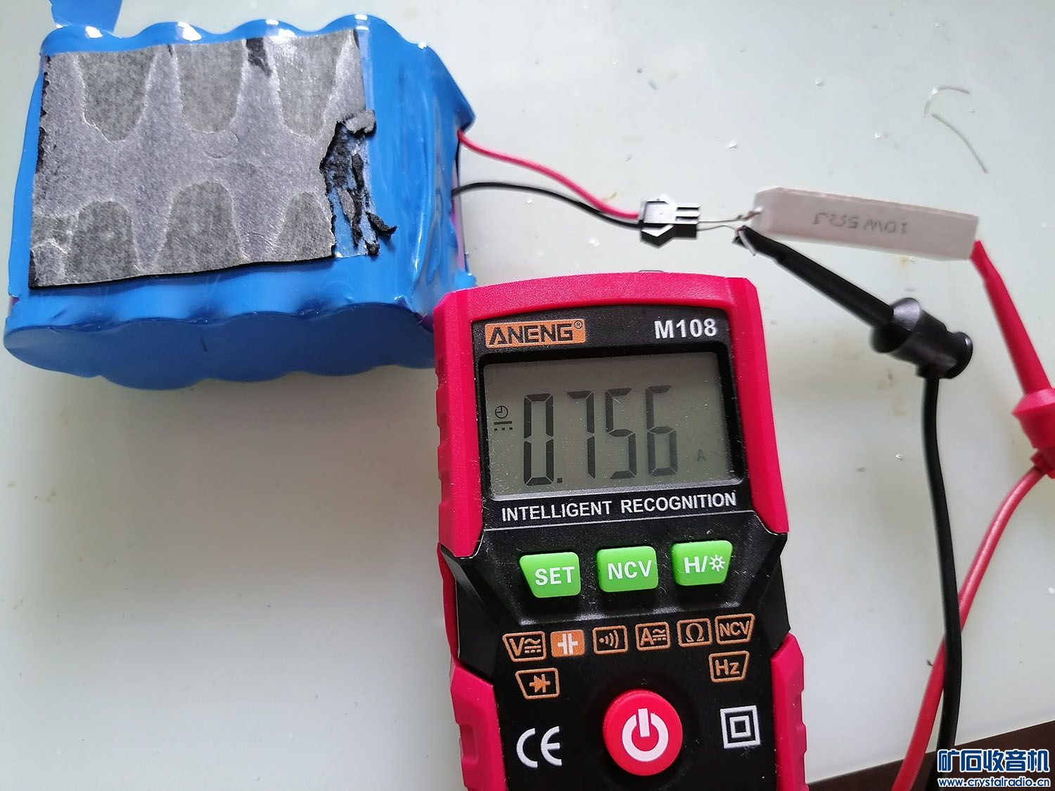

发表于 2024-6-25 16:49:54 | 显示全部楼层
ijason 发表于 2024-6-25 15:05
可调电源是明伟改的,电子负载是炬为dl24p,应该不是pwm的,又用以上设备重新测试,这次以万用表为参考, ...
我说的灯泡意思是纯直流电流测量,电池加电阻。你用LED灯泡那个可不是纯电阻负载。
一节碱性电池就可以直接串万用表(表笔线、内阻也是限流的一部分)测量线盘电流,另一万用表测量电压降。

 楼主| 发表于 2024-6-25 22:38:47 | 显示全部楼层
washu 发表于 2024-6-25 15:46
看到明伟还愣了下,这不是工业开关电源的牌子么?嗷你是改了一个明伟工业开关电源成可调电源来着
最终我放弃了所有电路测量方法选择把整盘线打开并且没有交叉,用RC3563内阻仪测量比盘在一起少了6.3欧,最终结果是0.5欧,结果和盘在一起用万用表测量的出入不大,万用表测量0.4欧,请问这样是不是就可以判断线材绝对不是纯国标或不是纯铜?
 楼主| 发表于 2024-6-25 22:52:20 | 显示全部楼层
南方收音机 发表于 2024-6-25 17:33
50米又不是很长,把它拉直了量一下。
拉直测量电阻从6.8欧降到0.5欧,应该还是偏大的。
