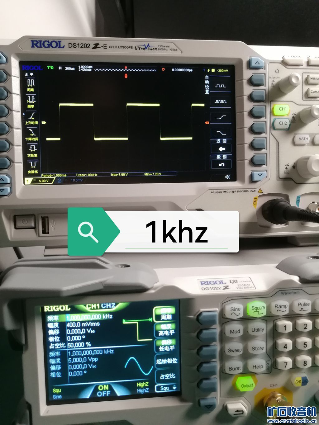

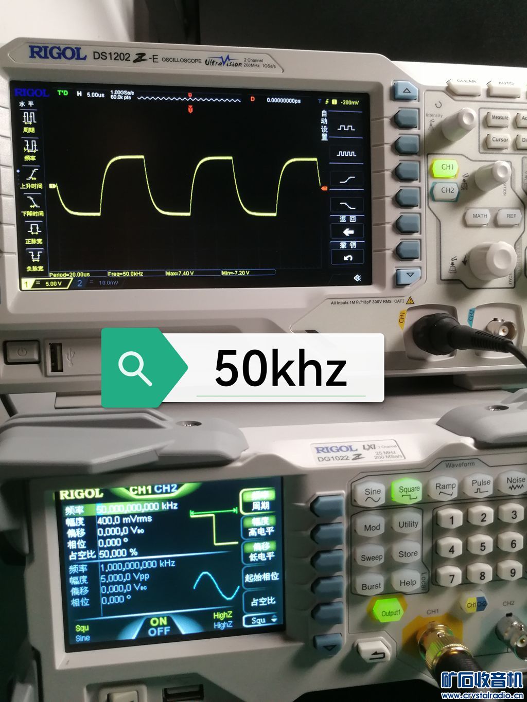

初次使用信号源和示波器测胆前,不知操作是否正确?

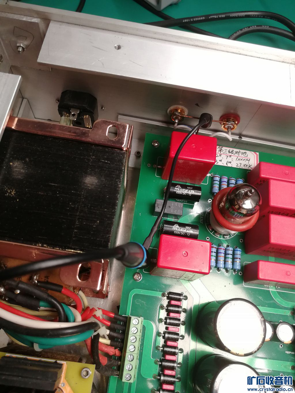

hzg 发表于 2024-6-24 14:38
昨晚已经按老哥要求换探针做测点:(如图4个点位,用X10的探头测试下,这个地方没有高压,但是也要注意安 ...
好的,看来那个圆角和仪器无关了。就是电路自身的特性原因。
不过这已经非常好了,电路很好,完美。

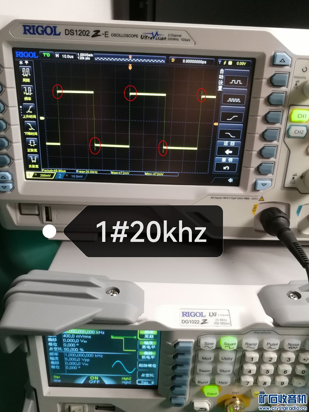

 楼主| 发表于 2024-6-24 15:01:57 | 显示全部楼层
还有些不明白,看到这里有毛刺,大概是什么原因产生的?
发表于 2024-6-24 15:30:17 | 显示全部楼层
你先校准x10的探头,保证波形正确。
如果还有毛刺,可能是有高频的干扰之类的。可以先直接量下信号发生器的输出,看看是信号本身有无问题。
 楼主| 发表于 2024-6-24 15:53:43 | 显示全部楼层
探笔X10已经校准过,信号源没注意去校对,估计是前级内部干扰产生的,不过对整体影响不大,附上昨晚换探笔的测试图。改天测下刚做好院长的6J8P+6P3P单端,谢谢楼上老哥的热心指导,谢谢
