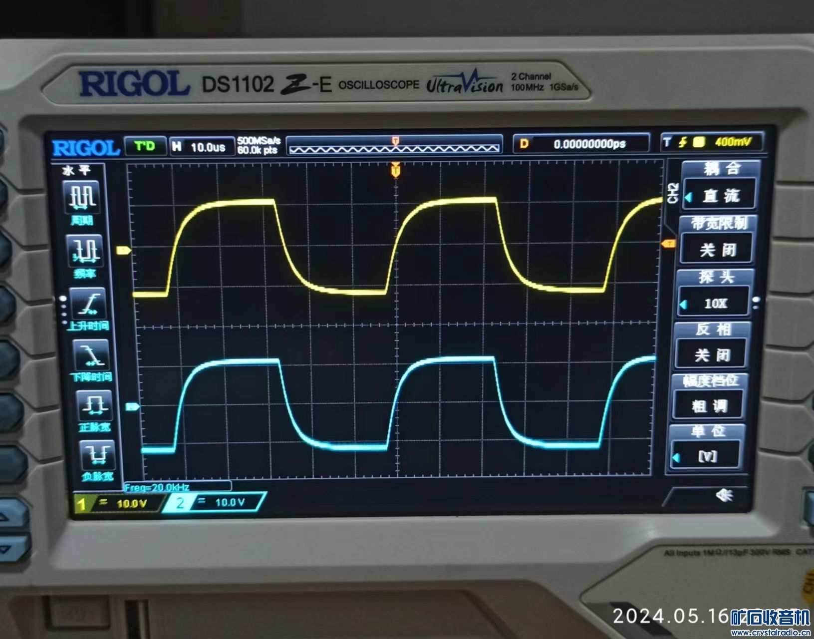

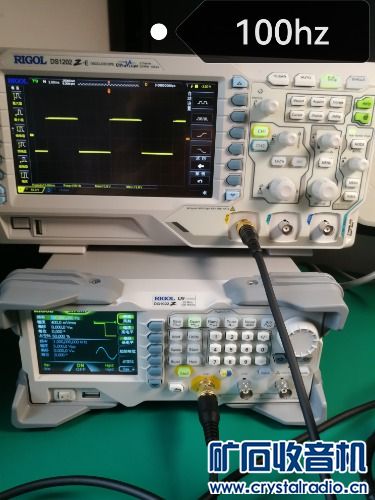

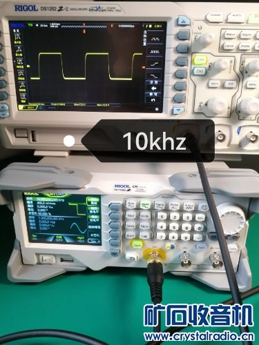

第一次使用,摸索一通才出信号,出来的这波形怎么看行不行?

发表于 2024-6-23 13:38:21 | 显示全部楼层
胆来????
你得说清楚你咋连的线?
用一根BNC线,直接把信号发生器的输出,和示波器的输入连起来了????
发表于 2024-6-23 13:39:36 | 显示全部楼层
你拍清楚点那2个BNC接口上的标识。还有信号发生器的输出阻抗,和示波器的通道输入阻抗,这2个参数有吗?

发表于 2024-6-23 13:59:41 | 显示全部楼层
1、高级会员了,我估计可以了把。
2、我还是没弄明白咋接的。直接1根BNC线对起来的,还是带夹子的线,还是用的探头。你拍个照片我看看。
你不具体说我也感悟不明白。

发表于 2024-6-23 14:20:20 | 显示全部楼层
粗看波形,是相当不错的。你可以把图片裁切一下,发微信里面,再把微信里面图片保存下来,一般会小于750KB,这样图片像素比较大,也比较清晰。

怎么说呢?1 信号源到胆前级输入用这线:BNC公转RCA , https://detail.tmall.com/item.ht ... amp;_u=n2hcbv92657a
2 示波器用BNC转铜鳄鱼夹胆前的输出端  https://item.taobao.com/item.htm ... amp;_u=n2hcbv920057
3 示波器用自动键,然后细调出波形
4 信号发生器用400mv Rms正弦波输出,目前只会操作到这步骤
前级是马七,很多年前DIY的:http://bbs.hifidiy.net/forum.php ... =1440818&extra=
发表于 2024-6-23 15:01:18 | 显示全部楼层
哦。这样啊。怪不得波形看起来这么好,原来是前级。
示波器尽量用X10探头,不要用夹子线。
10k等高频率的波形圆角,可能和前级的电路有关,也可能和你测试的线以及阻抗匹配有一定关系。这个你要自己试试了。很可能是前者。
总之,很好了。方波如此,相移和频响不会差。
我个人的看法20k以上,未必需要关心。实际我们的耳朵,能听到12k以上就不错了。年龄大了更差,反正我是基本听不到。
